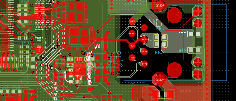

nuc972和lan8720,eth0和eth1都是同个电路,eth0正常工作,但是eth1不能工作。请问会是哪里设置有问题?
我现在eth0和eth1都是同个电路,但是eth1只能工作于10M速率,并且丢包严重。但是eth0工作却没问题。有谁两个口都用过,没有问题的?

eth1被重复复位过?

个人建议淘宝买个双网口开发板,首先确定软件是否正常。

不嫌麻烦的话,PCB飞线,互相交换LAN8720,然后再测,结果比较看问题出在那

既然有一路好一路不好 就用万用表和是波器比对两片各个管脚的电压和信号有什么不同 另外 你那片的中间焊盘是不是没接地
有的,接地了。谢谢您的建议,我看一下。

估计还是走线问题
