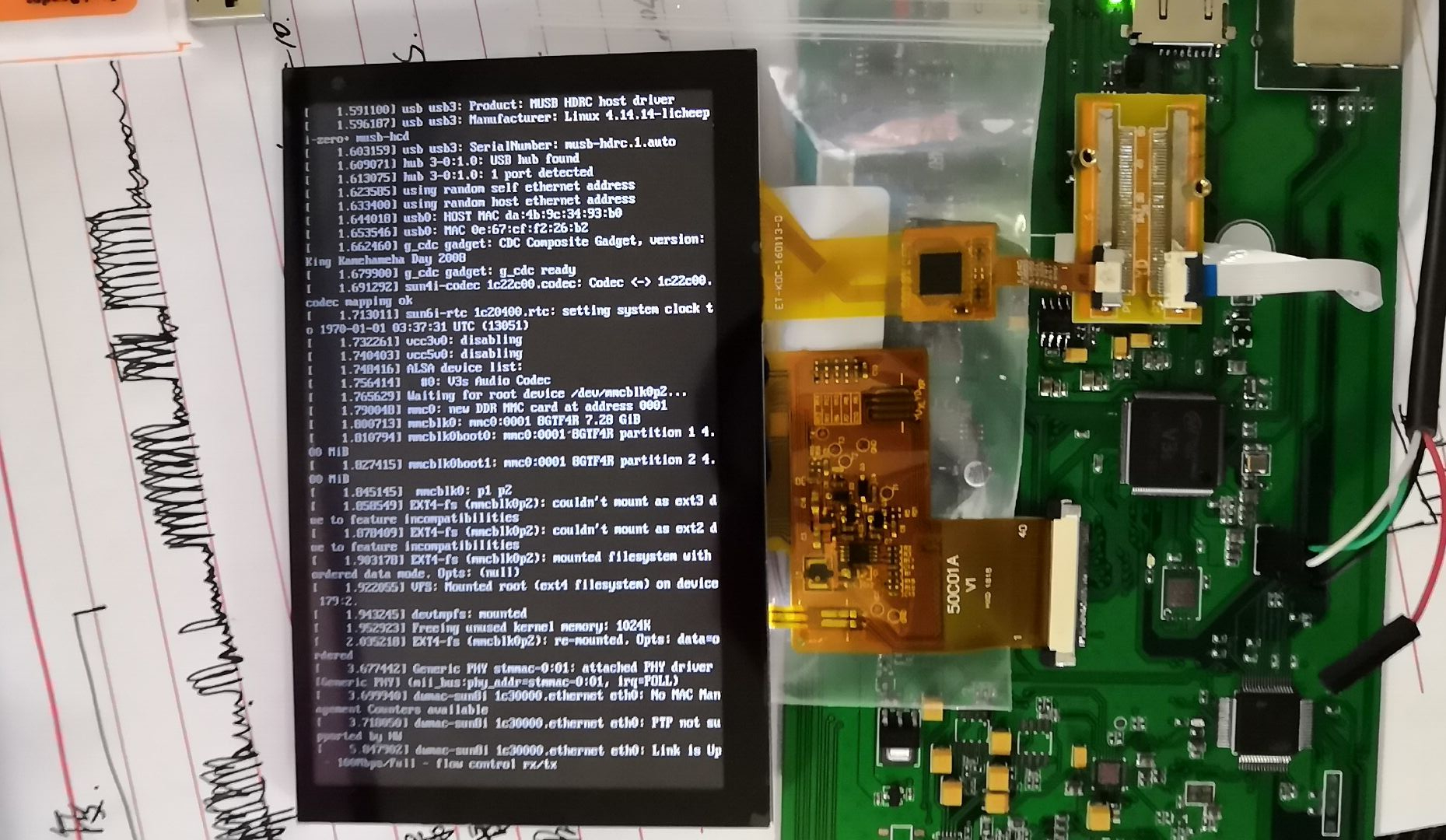

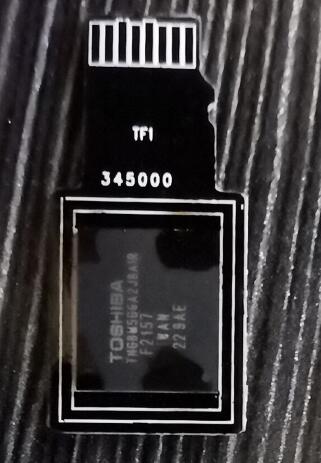

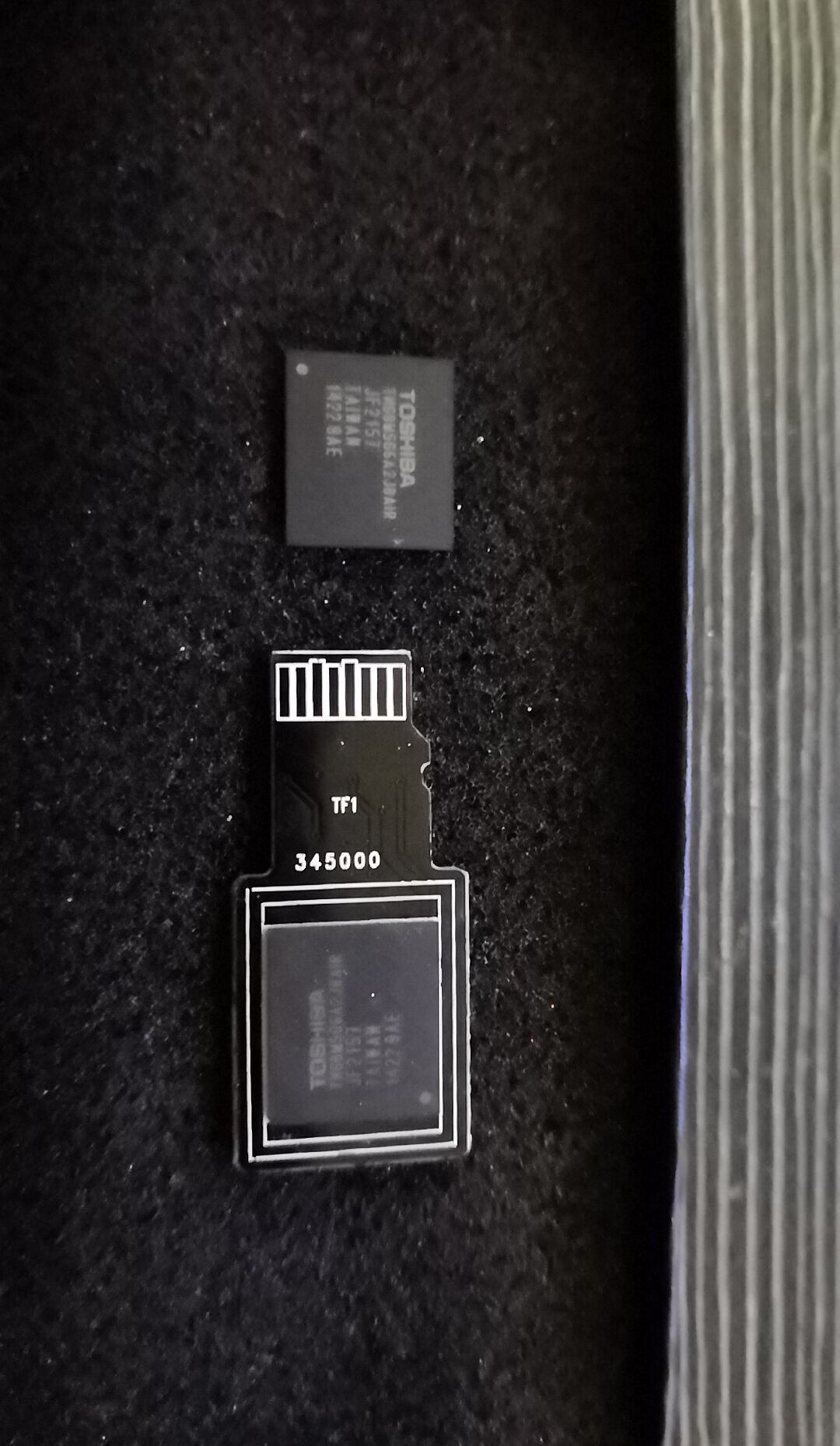

围观网友 @FMer 手焊 eMMC, 并成功启动 V3s Linux

威武~~~我用SD NAND 也成功了!
#10 2019-04-02 14:00:49
已发帖子: 1,240
积分: 1178.5
Re: 围观网友 @FMer 手焊 eMMC, 并成功启动 V3s Linux

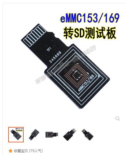

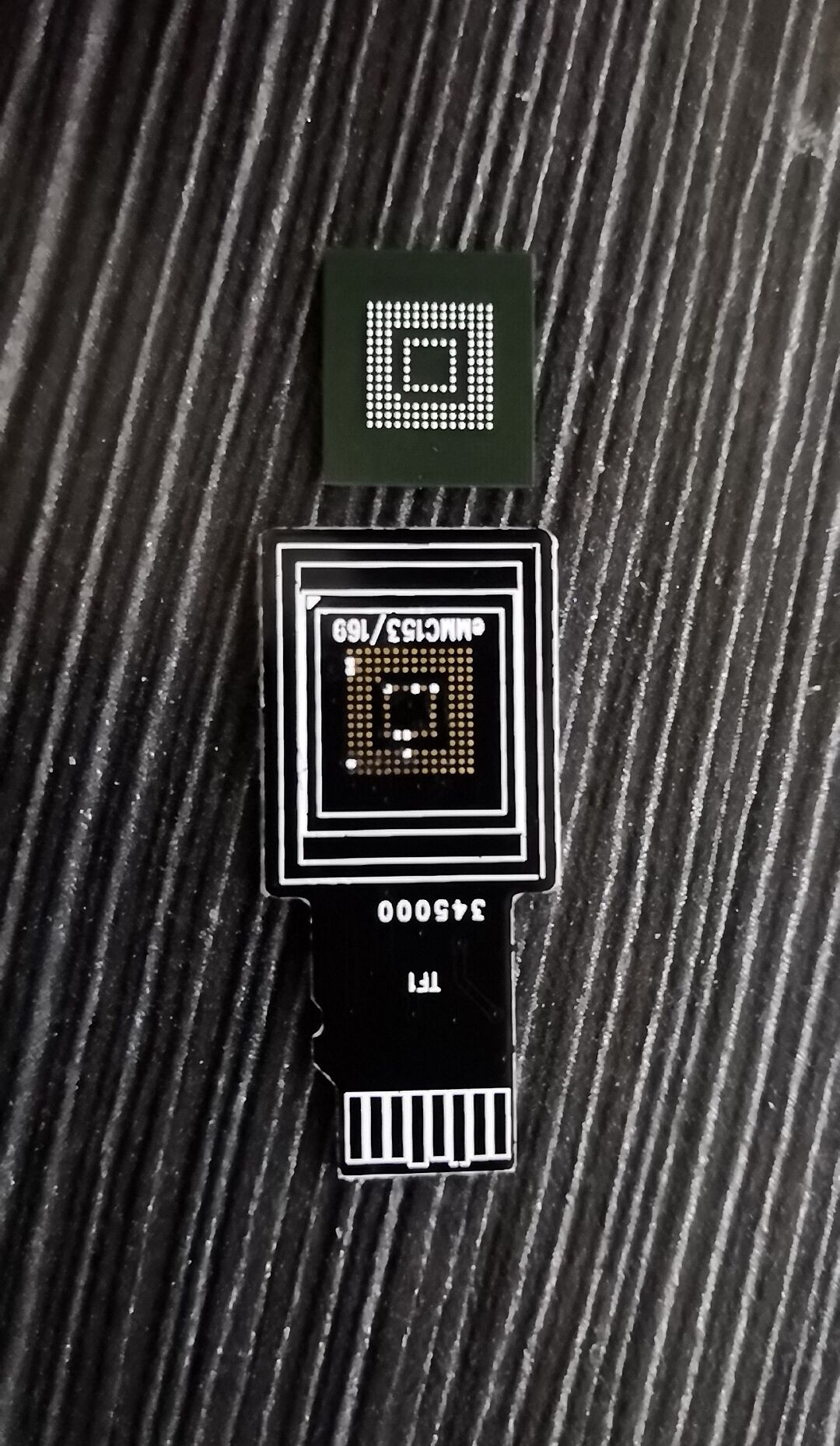

BGA封装怎么焊?热风枪吹?
#11 2019-04-02 14:05:24
Gentlepig 说:
BGA封装怎么焊?热风枪吹?
如果芯片没有植球,那淘宝买那种emmc小钢网,刷锡膏,刷助焊剂。
不过芯片最好是植球的
#12 2021-12-02 14:56:45
p846603105
注册时间: 2020-06-06
为啥我程序烧在sd卡里可以启动,但烧录在emmc上启动不了,可以加载Uboot,但无法加载内核。用的也是153的emmc转接板

#13 2021-12-02 16:44:11
wechat微信:whycan_cn
所在地: 你猜
已发帖子: 3,378
@p846603105
感觉是软硬件兼容的问题, 可以先试一试全志官方推荐的eMMC型号。

pcb板在哪购买呀,或者是哪有开源文件,我去打样。这个比较适合练习bga焊接。还有晕哥有没有推荐的几个EMMC的型号,简单的列一下,就是可以启动V3S的。
@sunxiang
感谢深圳网友 @Tony 友情赠送的 eMMC 转 TF 卡, 发现川宇的USB读卡器(可能是realtek螃蟹方案)不能识别,绿联可以识别
https://whycan.com/t_2778.html#p27077
常见的eMMC型号都可以,有一个比较省钱不省心的方法,去闲鱼上面买车载GPS,基本都有eMMC拆,然后再淘宝买eMMC的简易钢网,就可以植球了。
#17 2023-05-06 14:53:47
ronz
注册时间: 2021-11-19
已发帖子: 31
积分: 31

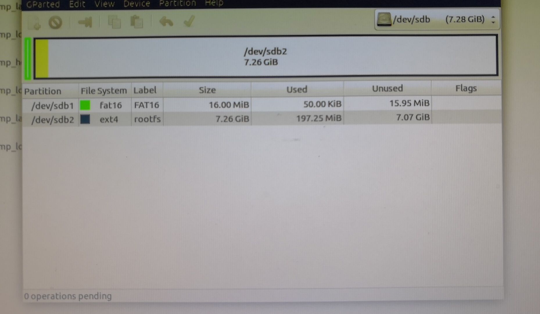

@晕哥 我也搞了个emmc转tf,是按照TF卡的步骤直接分区,烧录对吧?然后直接就能启动?不需要对uboot、kernel做改动?
#18 2023-05-09 10:42:34
ronz
注册时间: 2021-11-19
已发帖子: 31
积分: 31
ronz 说:
搞定了,重新搞了个emmc就可以起来了
