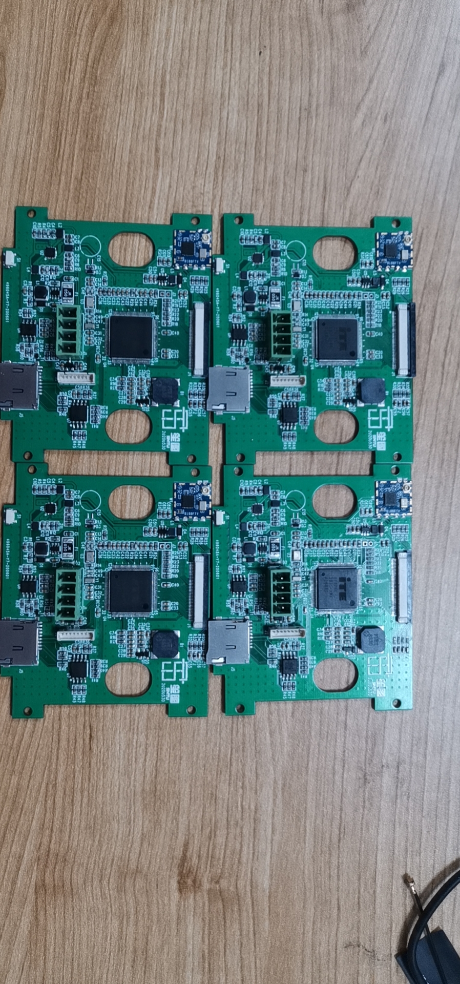

自己做的样机,UI效果不错,实时系统openrtos
1.支持720P的h.264视频解码
2.支持8080/6800,rgb,mipi,lvds接口显示。
3.800MHZ CPU自带64MB DDR2
4.支持网口
5.LQFP128封装

#18 2021-08-10 11:25:01
Zona
注册时间: 2020-06-26
已发帖子: 35
积分: 31
Re: 自己做的样机,UI效果不错,实时系统openrtos
目测你这个是放在86盒里面?
液晶接口放这么边上,软排线出接口就大角度弯折的话不太好,如果是没有弯折那当我没说
晶振以及晶振震荡电容,这种对稳定性有决定性作用的元件,稍微再优待一些会更好。。
哈哈。。。随便乱说,不要介意

楼主 #22 2021-10-09 16:56:05
andid
注册时间: 2019-10-07
已发帖子: 56
积分: 99
@Zona
视频就是装机的效果,屏幕排线就是出厂背出的
