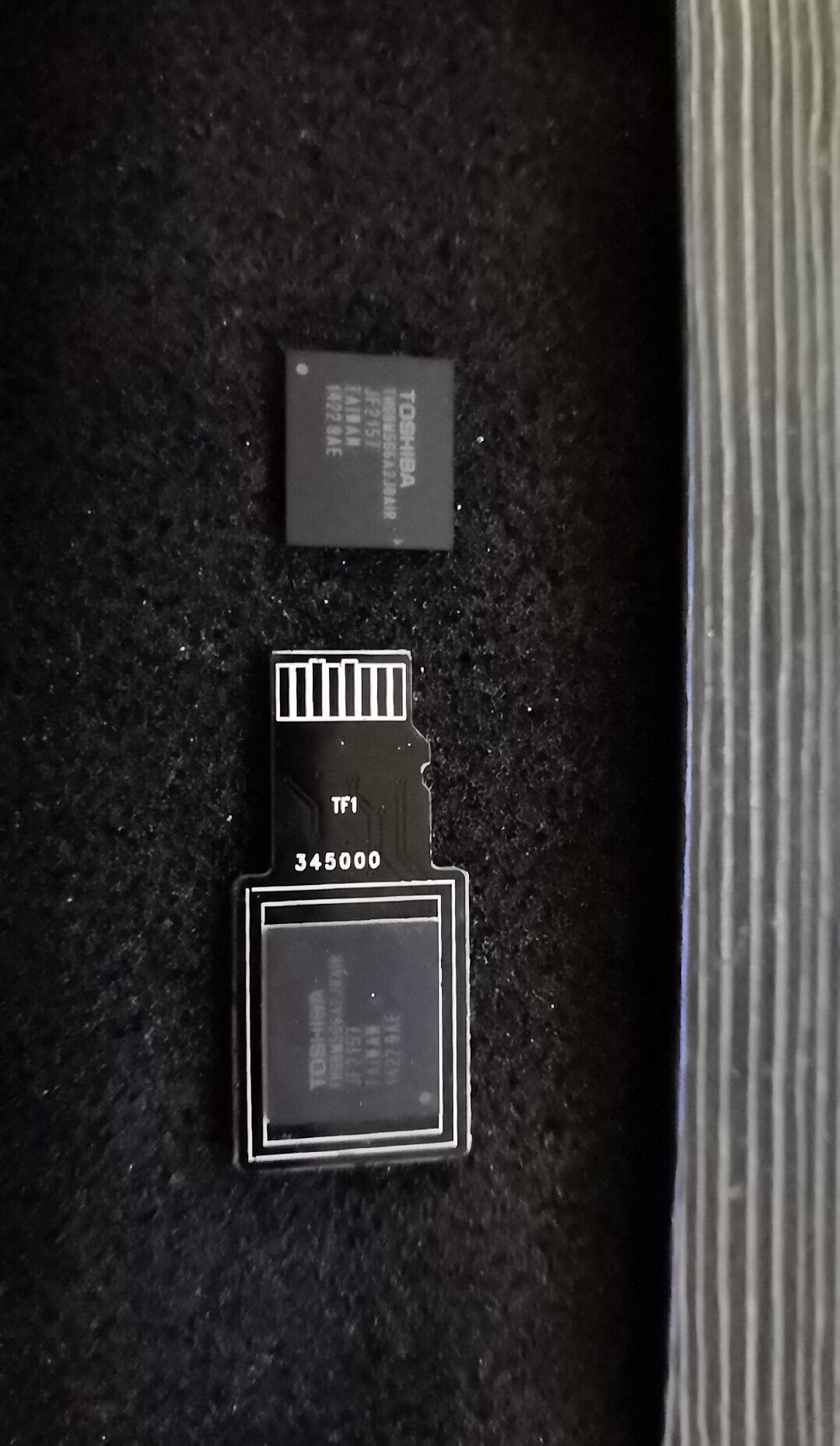

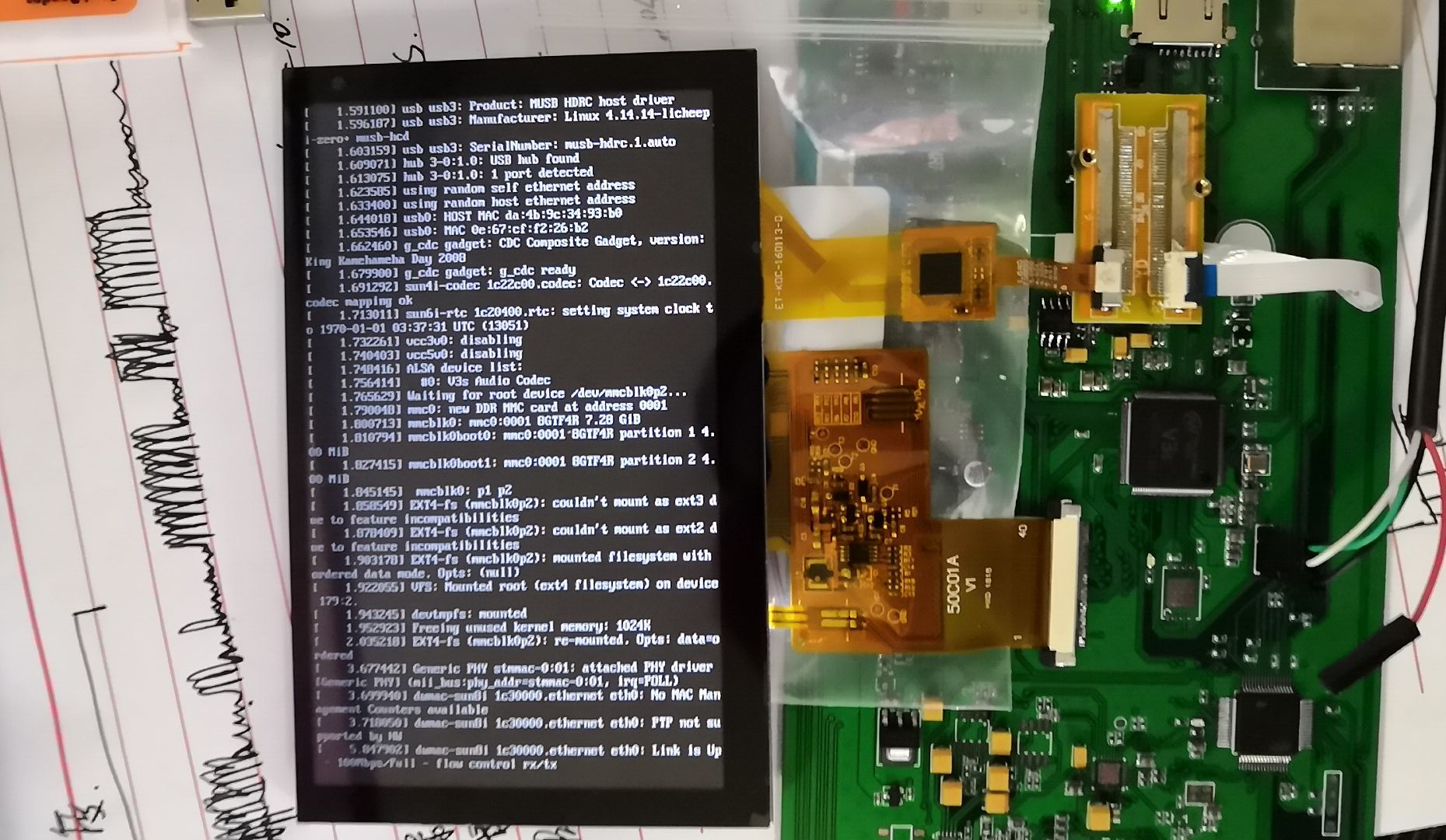

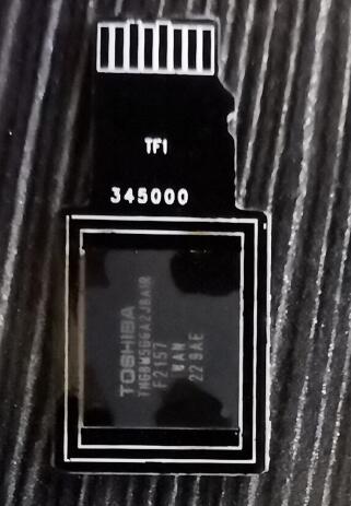

围观网友 @FMer 手焊 eMMC, 并成功启动 V3s Linux

威武~~~我用SD NAND 也成功了!
#10 2019-04-02 14:00:49
已发帖子: 1,409
积分: 1373.5
Re: 围观网友 @FMer 手焊 eMMC, 并成功启动 V3s Linux
BGA封装怎么焊?热风枪吹?
#11 2019-04-02 14:05:24
Gentlepig 说:
BGA封装怎么焊?热风枪吹?
如果芯片没有植球,那淘宝买那种emmc小钢网,刷锡膏,刷助焊剂。
不过芯片最好是植球的

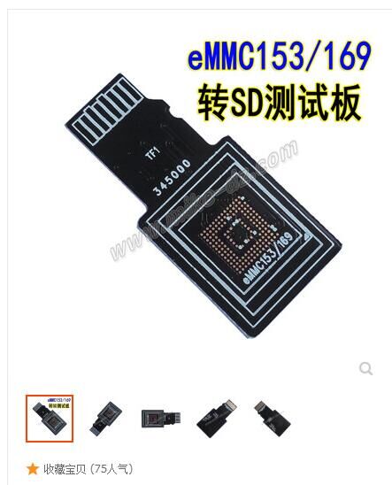

#13 2021-12-02 16:44:11
已发帖子: 3,394
@p846603105
感觉是软硬件兼容的问题, 可以先试一试全志官方推荐的eMMC型号。
#14 2021-12-06 13:20:49
sunxiang
注册时间: 2021-05-05
已发帖子: 222
积分: 116
@p846603105
pcb板在哪购买呀,或者是哪有开源文件,我去打样。这个比较适合练习bga焊接。还有晕哥有没有推荐的几个EMMC的型号,简单的列一下,就是可以启动V3S的。
#15 2021-12-06 16:57:10
p846603105
注册时间: 2020-06-06
能发个能启动的烧录镜像我试试吗,看看是不是U-boot的问题
#16 2021-12-06 17:05:48
已发帖子: 3,394
@sunxiang
感谢深圳网友 @Tony 友情赠送的 eMMC 转 TF 卡, 发现川宇的USB读卡器(可能是realtek螃蟹方案)不能识别,绿联可以识别
https://whycan.com/t_2778.html#p27077
常见的eMMC型号都可以,有一个比较省钱不省心的方法,去闲鱼上面买车载GPS,基本都有eMMC拆,然后再淘宝买eMMC的简易钢网,就可以植球了。
