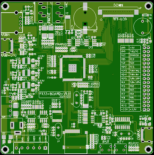

参考论坛网友的电路和F133数据手册设计了一版F133测试版电路图和PCB。
   板子功能:
   1、一路CAN和一路RS485通信
   2、TF卡
   3、SPI FLASH
   4、USB0和USB1
   5、音频输入和音频输出
   6、RGB565接口TFTLCD显示屏接口
   7、DEBUG调试串口-USB转TTL

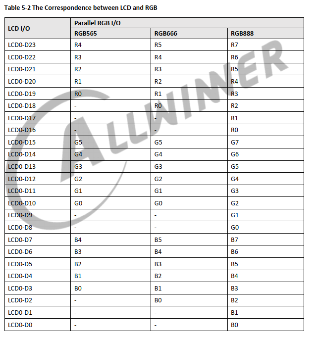

貌似RGB565接口都接了低位,这样会不会很暗

Re: DIY - F133板
我是参考用户手册的连接的

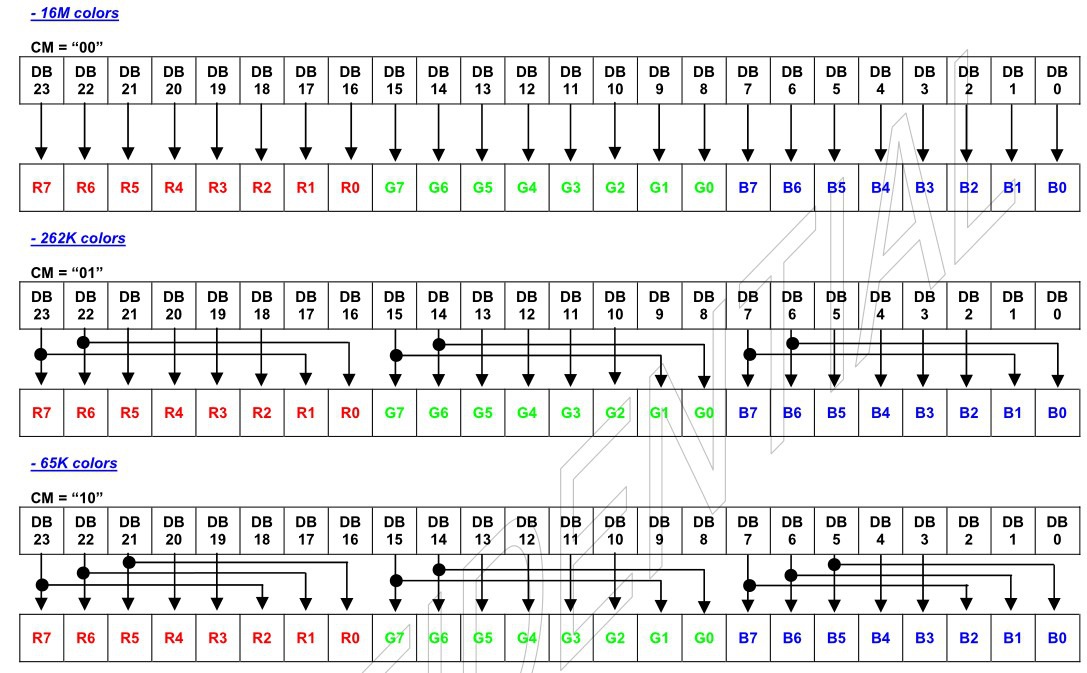

RGB565建议接法
最近编辑记录 阿黄 (2021-11-23 17:38:39)
#5 2021-11-23 20:37:14
Re: DIY - F133板
RGB565需要接高位。另外你这个RGB连接器并非通用线序,是特定屏幕吧?

楼主 #8 2021-11-24 08:39:33
tlled
注册时间: 2019-03-06
已发帖子: 37
积分: 72
Re: DIY - F133板
屏幕接口不是通用线序,利用手上一块驱动显示屏的板
