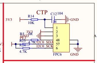

gt911触控参考帖
https://whycan.cn/t_2482.html#p19396
guo_felix 说:
注意到原理图中 电容屏中断口连接的是PE3?
https://whycan.cn/files/members/735/ts_i2c.jpg
而且实际复位端口也是直接用了RC,即图中1口,实际dts并没有配置到gt911的中断端口以及复位端口?
尝试如下修改,不过好像没什么用处:
	gt911:touchscreen@14{
		compatible = "goodix,gt911";
		reg = <0x14>;
		interrupt-parent = <&pio>;
		interrupts = <4 3 IRQ_TYPE_EDGE_FALLING>;/*(PE3)*/
		pinctrl-names = "default";
		pinctrl-0 = <&ts_reset_pin>;
		irq-gpios = <&pio 4 3 GPIO_ACTIVE_HIGH>;/*(PE3)*/
		reset-gpios = <&pio 4 9 GPIO_ACTIVE_HIGH>; /*RST (PE9)*/
		/*touchscreen-swapped-x-y*/
还想请问一下,如果中断配置成功的话,是不是/dev/下就会有input文件夹,因为现在板上一直是没有这个文件夹
gt911根据reset pin和interrupt pin拉高的顺序决定使用i2c地址0x14或0x5d, 但似乎linux的goodix驱动尚未支持设置两个时序,导致在调试时地址会变化,从而无法驱动。可通过在dts中添加两个不同地址的gt911来解决,总有一个能驱动成功。
还要根据官方的说明,在goodix.c里面加载一个二进制的配置表。

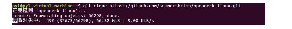

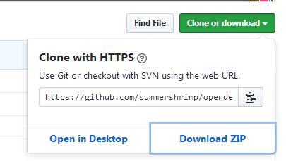

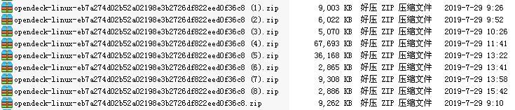

inux 4.14 Icenowy内核  patch:
https://github.com/summershrimp/opendeck-linux/commit/eb7a274d02b52a02198e3b2726df822eed0f36c8
这个文档有196M,下载时,老是中断退出。现在还是没有下载成功。
请问,是不是这样操作的
1,点这个链接
2,点 Browse file
3,点Download ZIP
最近编辑记录 hzpyl (2019-07-29 16:11:20)

Re: 终于搞好了荔枝派nano linux uboot瘦身 + usb gadget hid + gt911触控 + littlevgl demo
git clone https://github.com/summershrimp/opendeck-linux/tree/eb7a274d02b52a02198e3b2726df822eed0f36c8
这样更不行。我又试了2个小时。
感慨一下:为什么很多人学习LINUX从开始到放弃!
是因为:当一些入门初学者在阅读文档的时候,会遇到一些基本概念,而恰好这些基本概念作者一笔带过,导致初学者看不下去。
这篇文章讲的好?
https://www.amobbs.com/forum.php?mod=viewthread&tid=5715760&highlight=linux&_dsign=a46929e8
在进行嵌入式Linux开发前,你可能需要知道这些基本概念
解析一下:
我没有责备各位大神,你们没有欠我什么,
而要感谢你们的无私奉献,
纯粹是感慨LINUX与单片机的完全不同类。
最近编辑记录 hzpyl (2019-07-29 19:33:39)
#26 2019-07-29 19:31:15
已发帖子: 9,420
是不是没有克隆完成就挂了, 如果是,那是网络问题。
替换 /etc/hosts (linux)   C:\Windows\System32\drivers\etc\hosts (windows, 不确定是不是这个文件)
https://whycan.cn/t_2644.html
然后执行:
git clone https://github.com/summershrimp/opendeck-linux.git
一般不要去下载 zip 文件,里面没有git 修改记录。
#27 2019-07-30 07:43:12

昨天一个晚上,今早的情况
#28 2019-07-30 08:17:52
已发帖子: 9,420
修改了 hosts 文件吗? 修改后重启了吗?

1、 git clone 克隆下载,能保证得到最新的源码,但下载往往不完整(子文件夹的文件往往没有下载),引起编译错误。
2、 配套的软件不知道用什么版本合适?
3、 TM的墙又使下载很慢且很难下载完成。

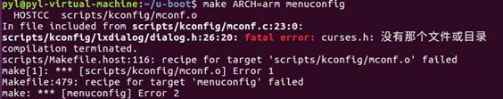

按照此  http://nano.lichee.pro/get_started/first_eat.html   荔枝派Nano全流程指南:u-boot 初体验
全部走通,下载到荔枝派Nano,但液晶没有显示,背光亮了,串口有输出, 不知道液晶显示要增加什么?
找到2个坑:
# 进行可视化配置     make ARCH=arm menuconfig   报警如下:
错误解决办法: dialog.h:26:20: fatal error: curses.h: 没有那个文件或目录

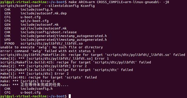

sudo apt-get install libncurses5-dev  下载安装
# 开始编译    make ARCH=arm CROSS_COMPILE=arm-linux-gnueabi- -j8     报警如下:
错误解决办法:  sudo apt-get install swig python-dev python3-dev  下载安装

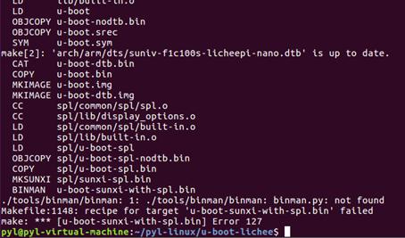

# 进行可视化配置     make ARCH=arm menuconfig    OK
# 编译 make ARCH=arm CROSS_COMPILE=arm-linux-gnueabi- -j8     报警如下:
./tools/binman/binman: binman.py 文件夹下存在这个文件,难道是内部程序错误?

hzpyl 说:
编译本帖的 u-boot-lichee
https://whycan.cn/files/members/1815/binman.jpg
https://whycan.cn/files/members/1815/binmanFile.jpg
你的这个错误是怎么解决的呢?
