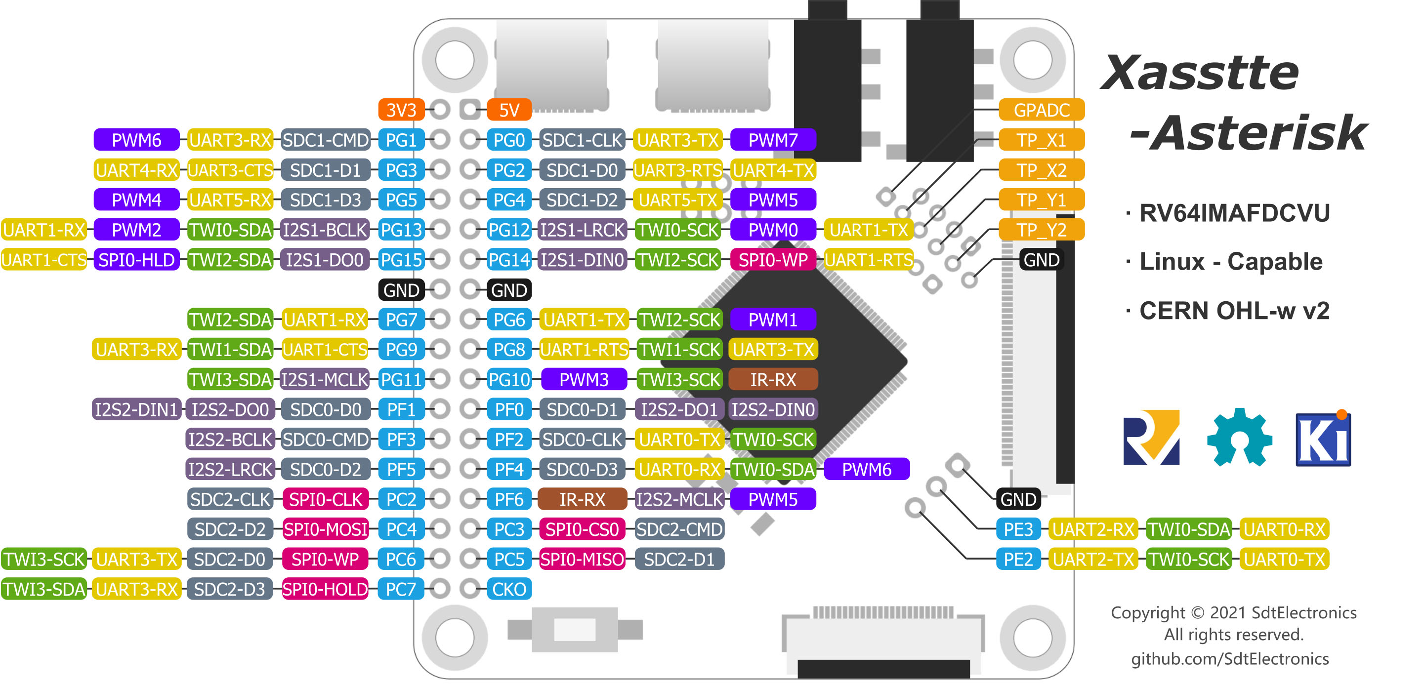

带WiFi的【开源D1s开发板】来了,Xassette-Asterisk升级完成
第一版开源D1s开发板Xassette-Asterisk自公开已经过去一个多月了,在此期间,这个项目在国内外爱好者和科技媒体间颇引起了一些关注,我也非常高兴地看到有数位来自国内外的爱好者成功进行了仿制,充分印证了这个设计很好地达到了易自制的目标。为了不负大家的关注与期待,我在几周前开始了第一版基础上的改进版的设计与验证工作,现在终于可以把成果公开:
这一版的主要改进有:
  • 增加了WiFi模块的焊盘,使用sdc2接口。(*注)
  • 增加了FEL按钮
  • 增加了USB和3.5mm音频接口的ESD保护
  • 优化部分走线
*因板子面积紧张,未板载天线,尽管焊盘与多数sdio WiFi模块兼容,建议使用搭载ipex接口的模块,如RTL8189FTV。

楼主,你电路里只给CC1接下拉,CC2悬空,,这样用双端Type-C接口的线连电脑或充电器可能会不供电。。
网上说双端Type-C的线里面只有一个CC是有导线连通的,,另一个CC是悬空的,,如果线里面悬空的CC连到你的CC1、连通的CC连到你的CC2,,就会导致主机检测不到你板子上CC1上的下拉电阻

非常感谢这位坛友的指正,之前一直没有测试过使用PD电源供电,昨天实测后发现使用C-C线连接PD电源时确实存在问题:只有特定的一面朝上时才能被识别。好在不算大的毛病,已经打了板的坛友遇到这种情况直接把线翻个面插即可。修正过的原理图和PCB也已经在GitHub更新了。

我打算自制一个,看到你发的图里两个晶振的匹配电容都没有焊接,请问是不需要吗?

实验结果来看不焊也能正常启动,可能会导致时钟轻微偏快

Re: 带WiFi的【开源D1s开发板】来了,Xassette-Asterisk升级完成
弱弱的问下,楼主是用啥软件做的这么漂亮的引脚说明图。:P
