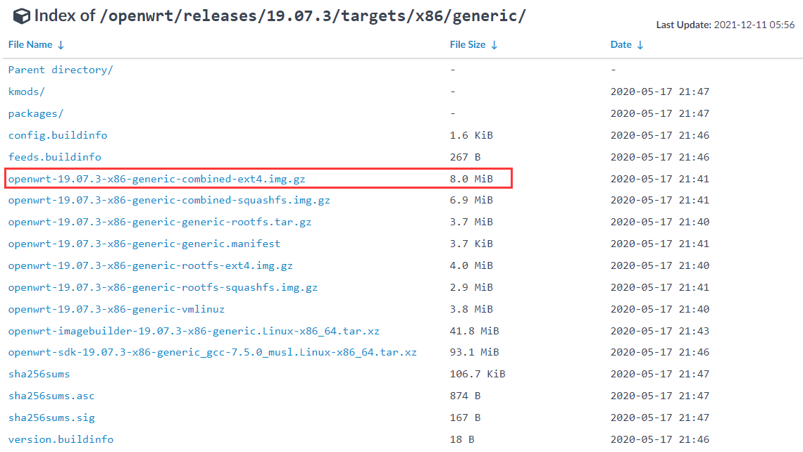

1.1 下载镜像
首先在openwrt镜像站下载镜像,这里我选择了清华的openwrt镜像站,Openwrt版本是19.07.3-x86。其他版本可以自行查找。链接如下openwrt-19.07.3-x86-generic-combined-ext4.img.gz) ,镜像很小,只有8M。
下载下来之后,使用7z解压到我们需要的目录,解压之后文件为 openwrt-19.07.3-x86-generic-combined-ext4.img

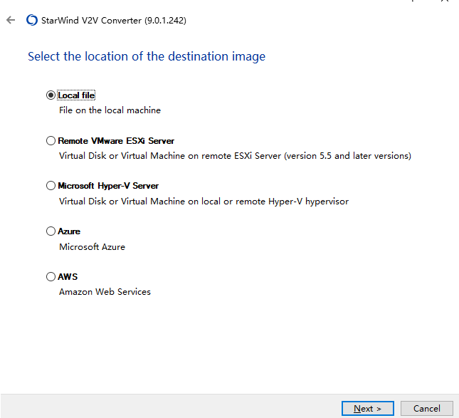

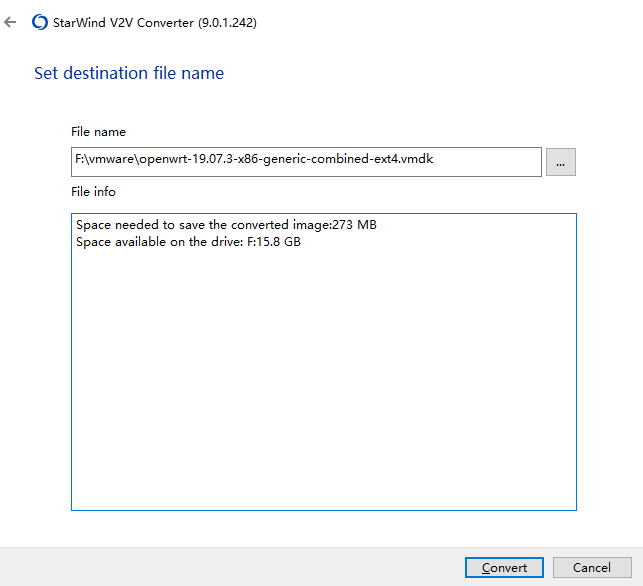

1.2 生成虚拟磁盘文件

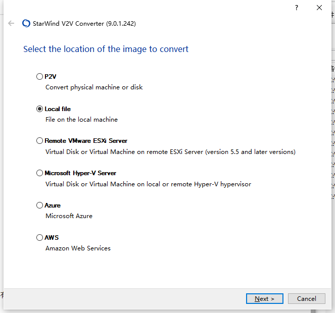

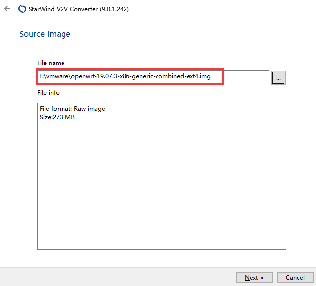

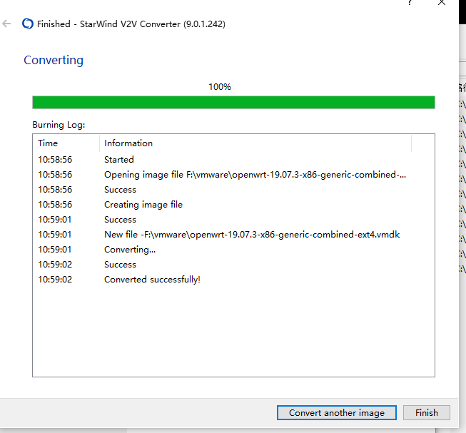

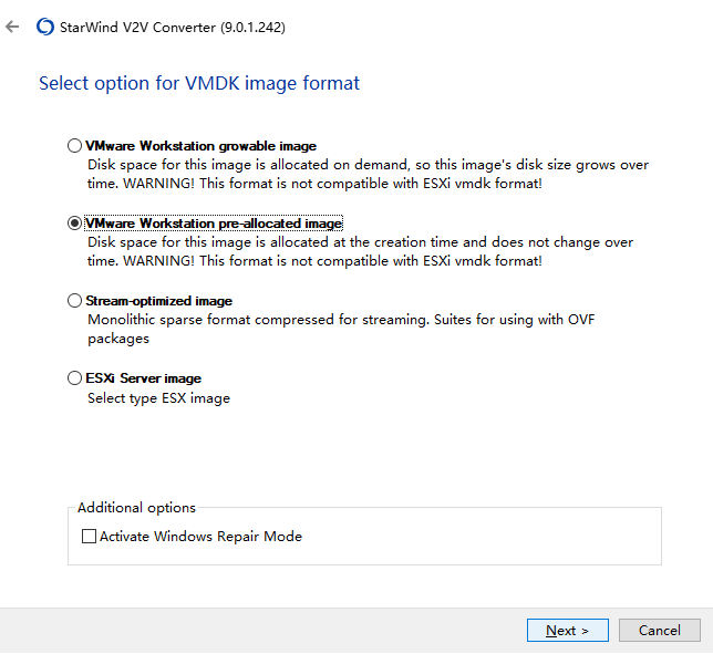

打开StarWind V2V软件,按照如下步骤
  1. 选择Local file
  1. 这里的File name选择你之前解压出来的img文件。选择Next
  1. 选择Next

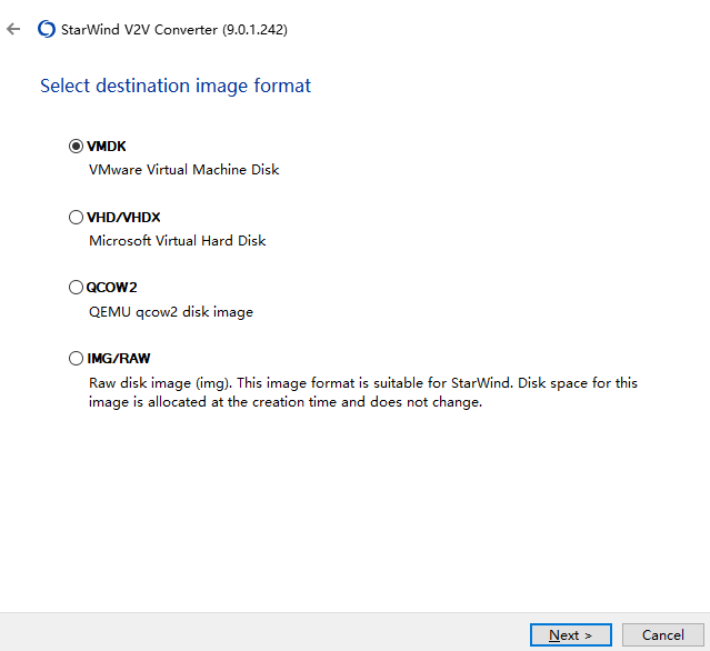

  1. 选择VMDK,点击Next
  1. 这里我喜欢选择预分配的镜像,而不是增长的镜像,是因为可增长的镜像删除文件后,并不会归还空间。导致镜像越来越大。具体如何增加镜像大小,后面讲,这里原始的官方镜像空间是273M.
点击Next
  1. 这里选择你vmdk文件存放的位置。然后点击Convert
  1. 转换完成后,点击Finsh

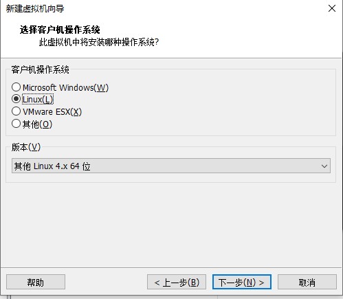

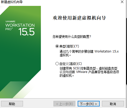

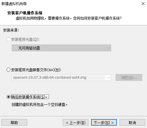

1.3 创建虚拟机

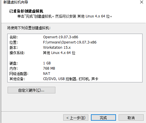

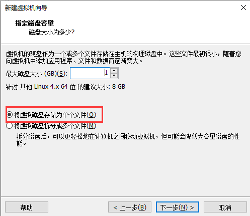

1. 打开vmware,新建虚拟机,根据以下截图步骤进行操作,具体镜像存放路径请根据自己的情况自行选择目录。
注意,这里磁盘大小可以随便选,我们并不用这个磁盘文件。

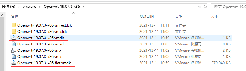

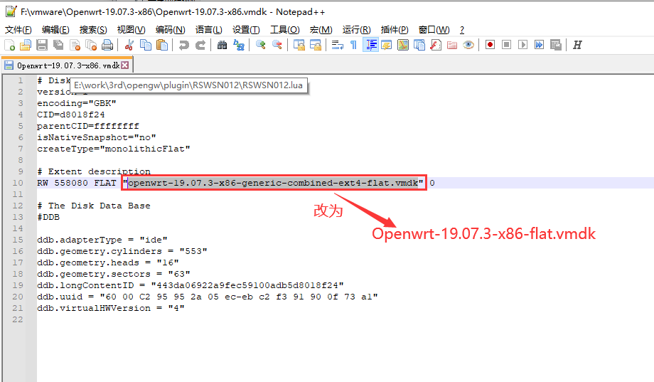

1.2 替换磁盘文件
注意下面的文件名都是跟你创建虚拟机时虚拟机的名称有关系,我虚拟机名是Openwrt-19.07.3-x86,因此磁盘镜像名就是 Openwrt-19.07.3-x86.vmdk
  1. 创建虚拟机完成后,我们先不启动(当然启动也启动不了)。找到虚拟机存放目录,我这里是(F:\vmware\Openwrt-19.07.3-x86)。删除目录下自动生成的vmdk文件,我这里是Openwrt-19.07.3-x86.vmdk。
  2. 将之前使用starConvert转换生成的两个文件文件拷贝到虚拟机目录下
   openwrt-19.07.3-x86-generic-combined-ext4.vmdk
   openwrt-19.07.3-x86-generic-combined-ext4-flat.vmdk
并将名字分别改为
   openwrt-19.07.3-x86.vmdk
   openwrt-19.07.3-x86-flat.vmdk
效果如下图
  1. 用文本文件打开Openwrt-19.07.3-86.vmdk,修改链接的磁盘文件名为 Openwrt-19.07.3-x86-flat.vmdk

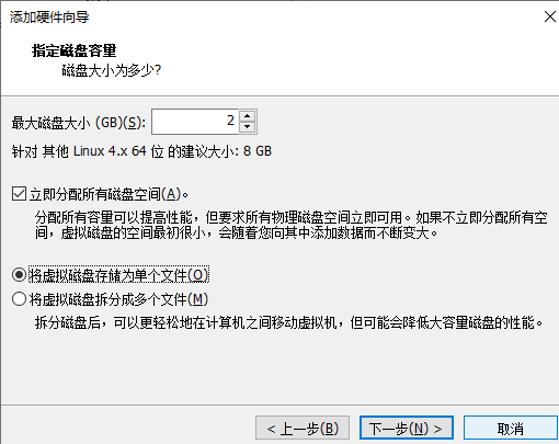

  1. 虚拟机设置里面,新增一个磁盘,这里我选择的是2G,增加完成后应该是2个磁盘

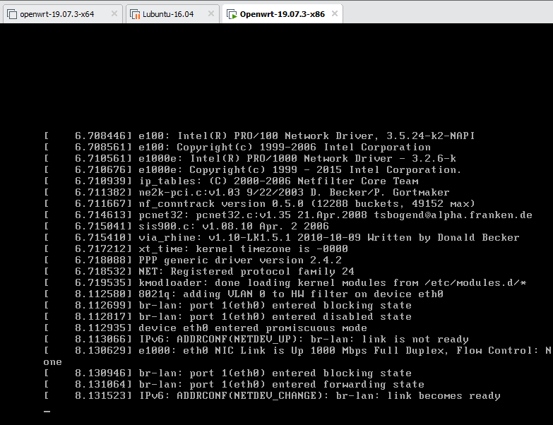

  1. 启动虚拟机Openwrt-19.07.3-x86,没有意外的话,应该可以启动了。
Tips: 第一次启动的时候会提示下图,实际上是提示的DVD,点否即可
  1. 见到如下图,说明启动成功

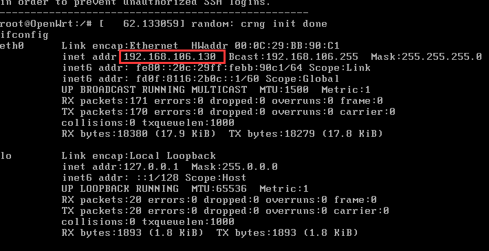

  2. 等待重启完成后,再次单击并回车进入shell,ifconfig查看dhcp获取到的IP地址。我这里是192.168.106.130

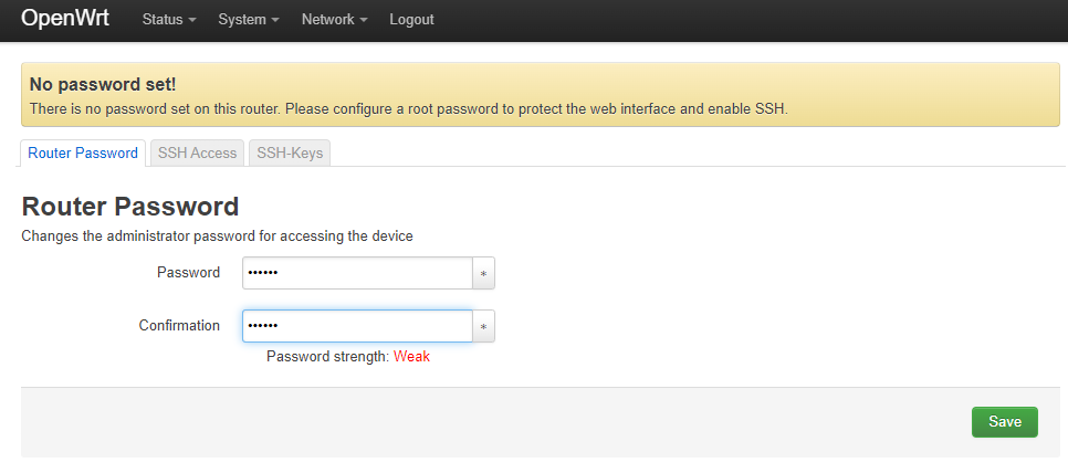

Tips1:首次登陆没有密码,直接按回车即可登录。
Tips2:下面的操作也可直接用shell命令直接修改。

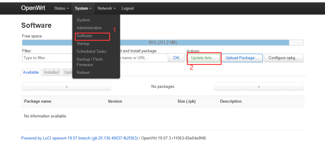

  1. 设置密码,在System->Administration中随意设置
  1. 更新软件包列表
  1. 更新完成后,安装以下软件包

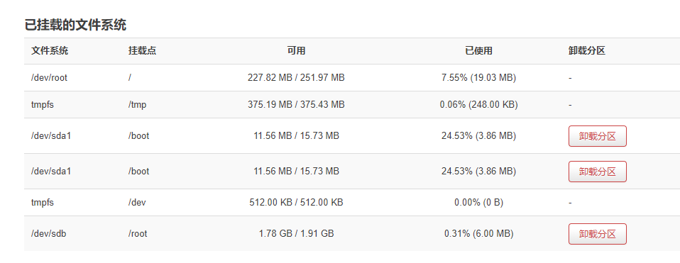

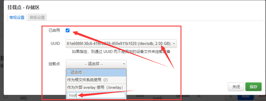

  1. 新增的磁盘要手动初始化成ext4,
ssh登录到openwrt。
   mkfs.ext4 /dev/sdb

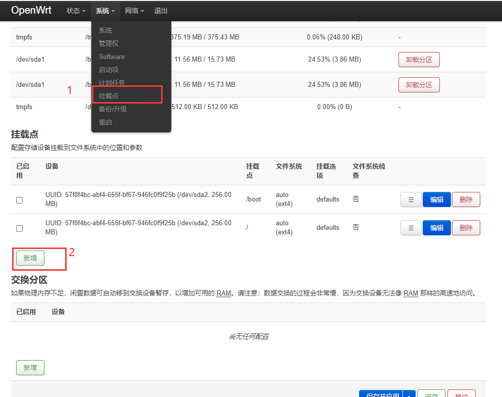

  1. 进入luci的挂载点,新增挂载点,这里我想挂载到的是/root目录
然后保存并应用。

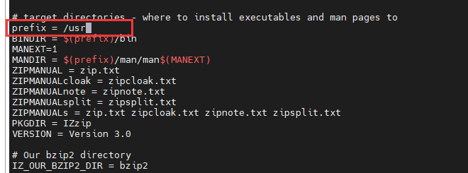

  1. 编译并安装zip
这个是因为openwrt未提供,但vs2019又需要,所以自行编译。下载https://nchc.dl.sourceforge.net/project/infozip/Zip%203.x%20%28latest%29/3.0/zip30.tar.gz。并传到/root目录
   cd /root
   tar -xzvf zip30.tar.gz
   cd zip30
修改unix/Makefile ,将prefix=/usr/local 改为 prefix=/usr
   vi unix/Makefile
开始编译
   make -f unix/Makefile generic_gcc
   make -f unix/Makefile install
   /usr/bin/zip #检查是否安装正确

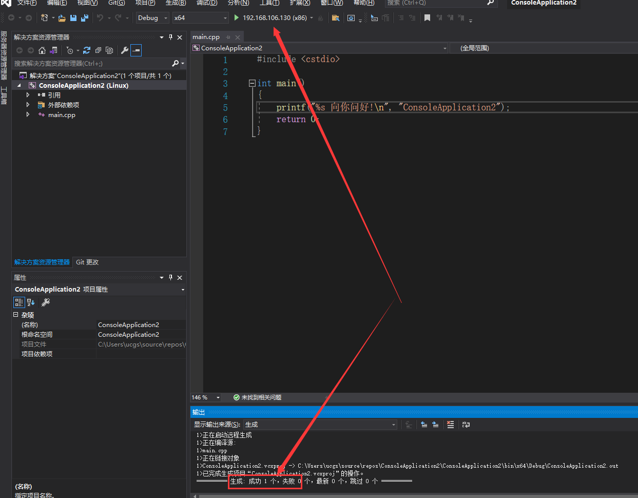

三、VS2019 配置

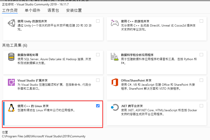

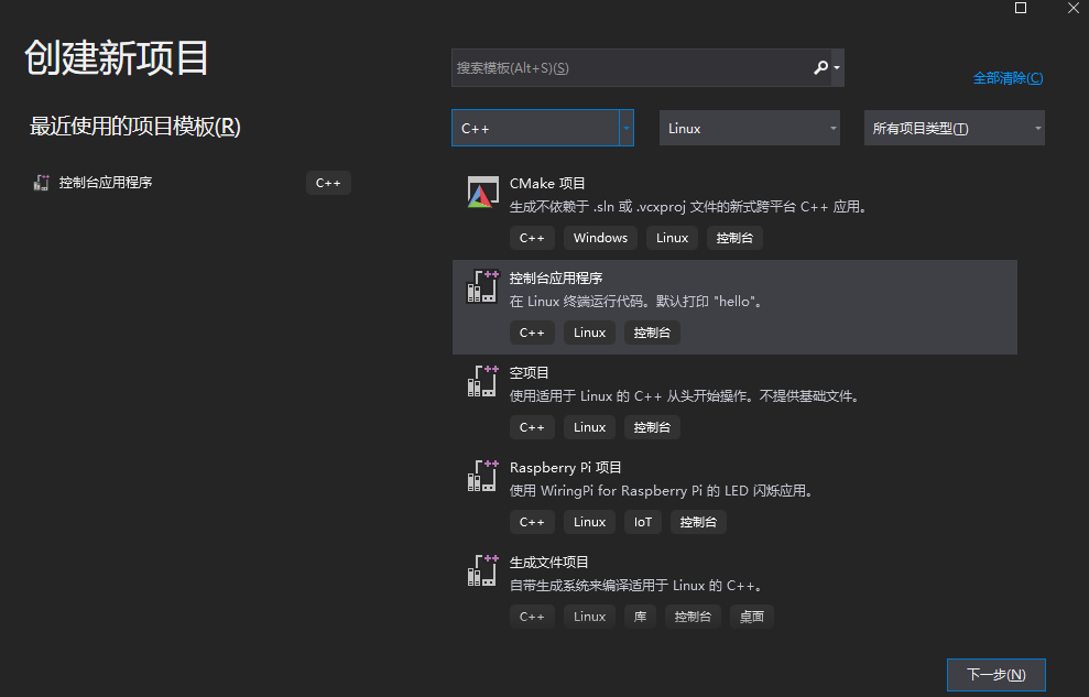

  1. 安装VS2019社区版,直接选择以下项即可

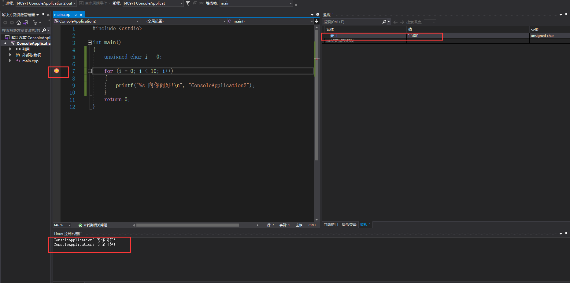

  1. 创建C++控制台项目,进行测试

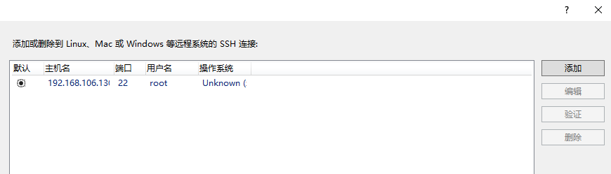

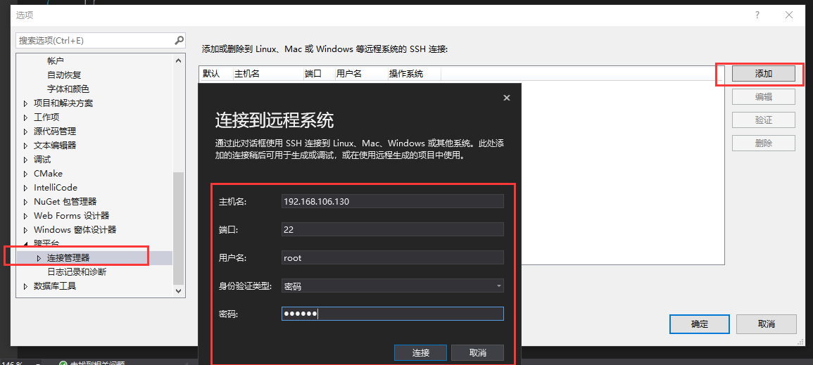

  1. 工具->选项->跨平台。增加一个ssh连接
  1. 编译工程,成功。可以直接进行在线调试

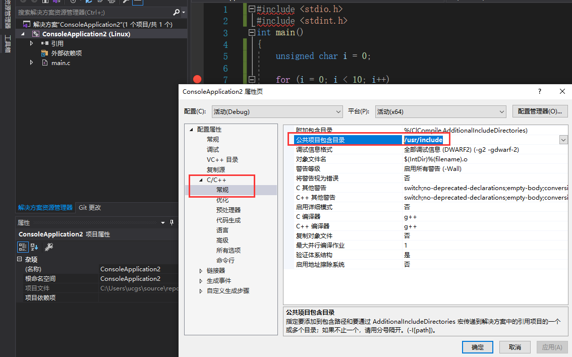

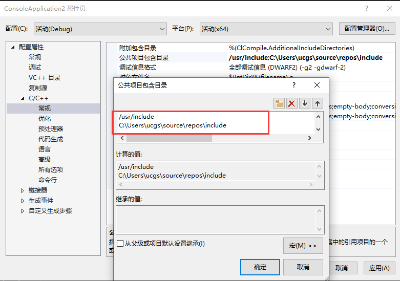

在编写C代码时,涉及到头文件路径的设置。可能会提示找不到头文件。
  1. 对于系统头文件,如 stdio.h stdlib.h等等,首先要包含目标系统的include目录
本地最好也拷贝一份include文件。下载并解压到本地目录,这里解压到:\Users\ucgs\source\repos\
tar -cvf include.tar /usr/include
并设置头文件包含目录
2. 动态库也差不多设置方法
