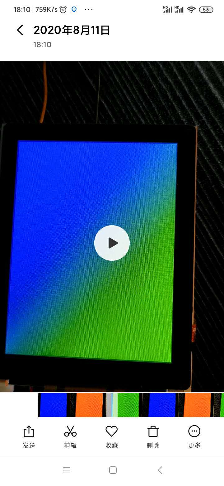

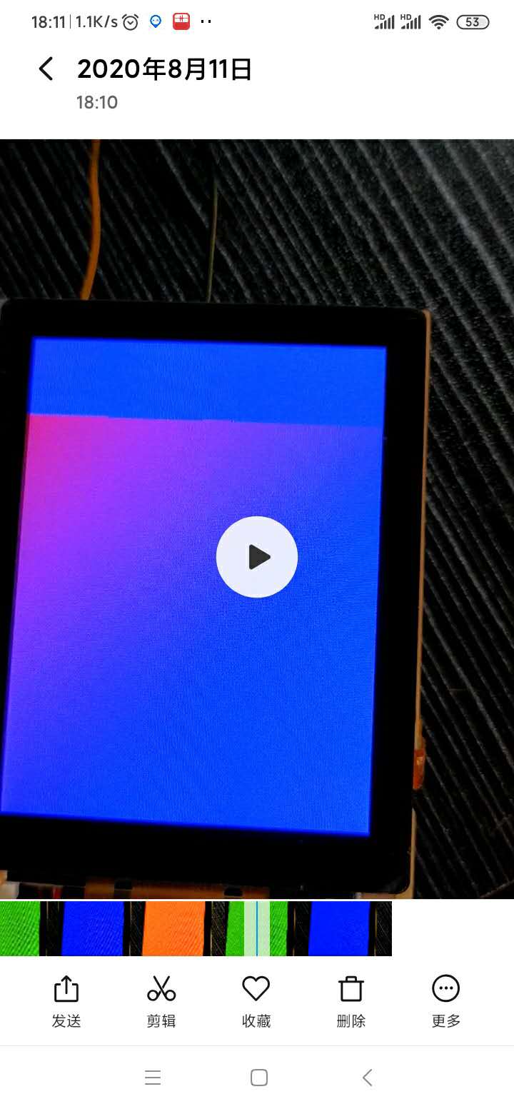

v3s 连接st7789屏显示闪屏,显示更新不正常
视频
整屏幕更新颜色是,看到屏幕的颜色闪动,如上图的变化。是st7789配置问题,还是驱动的问题?
楼主 #2 2020-08-11 18:26:38
yytyu
注册时间: 2018-11-01
已发帖子: 34
积分: 18

#3 2020-08-11 18:29:01
phpweb
注册时间: 2020-02-05
Re: v3s 连接st7789屏显示闪屏,显示更新不正常
这个是 I80 还是 SPI ?
楼主 #4 2020-08-12 09:18:53
yytyu
注册时间: 2018-11-01
已发帖子: 34
积分: 18
I8080 接口的
#5 2021-12-12 20:38:42
ubuntu
注册时间: 2020-03-30
已发帖子: 331
积分: 309
我的 V3s 驱动 ST7789 像素点也是逗得狠,特别是颜色过渡的地方,请问楼主最后怎么解决的呢?
