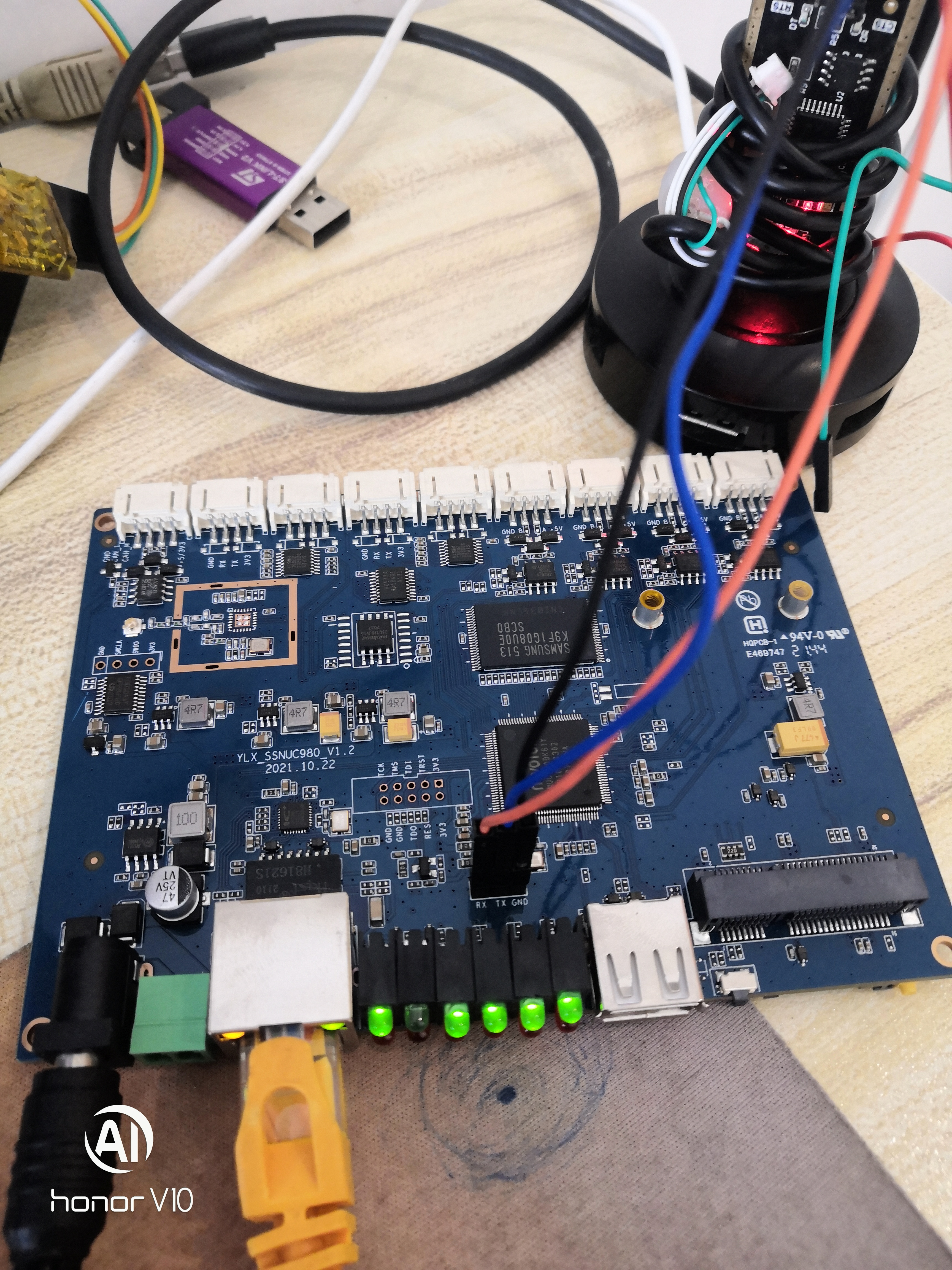

第二批云联芯的NUC980板子开箱记录
今天收到板子,先感谢下观海大佬,和晕哥论坛举办的此次活动。
1。立马焊接排针,接上串口和网线。

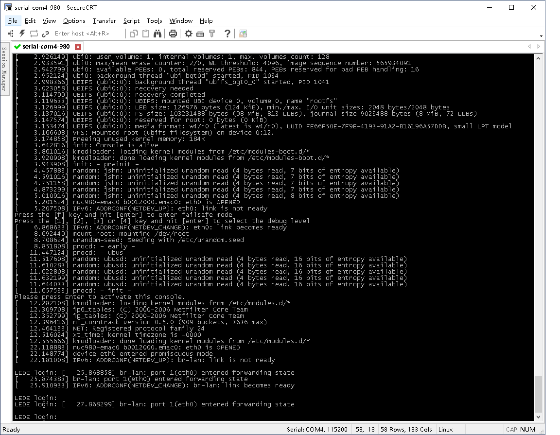

2。看看板载启动,结果没有厂家的用户名和密码,终端进不去。

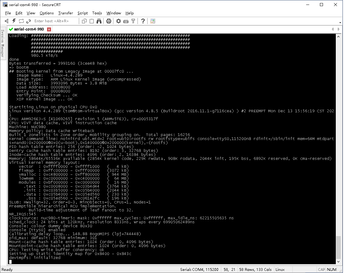

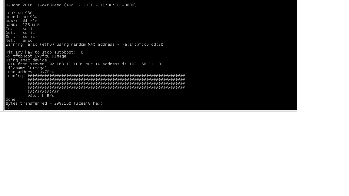

3。只能自己动手,从uboot进去了,按照uboot里的env变量设置好pc机器的ip,从官网下载sdk编译一个固件uImage,然后下下去。

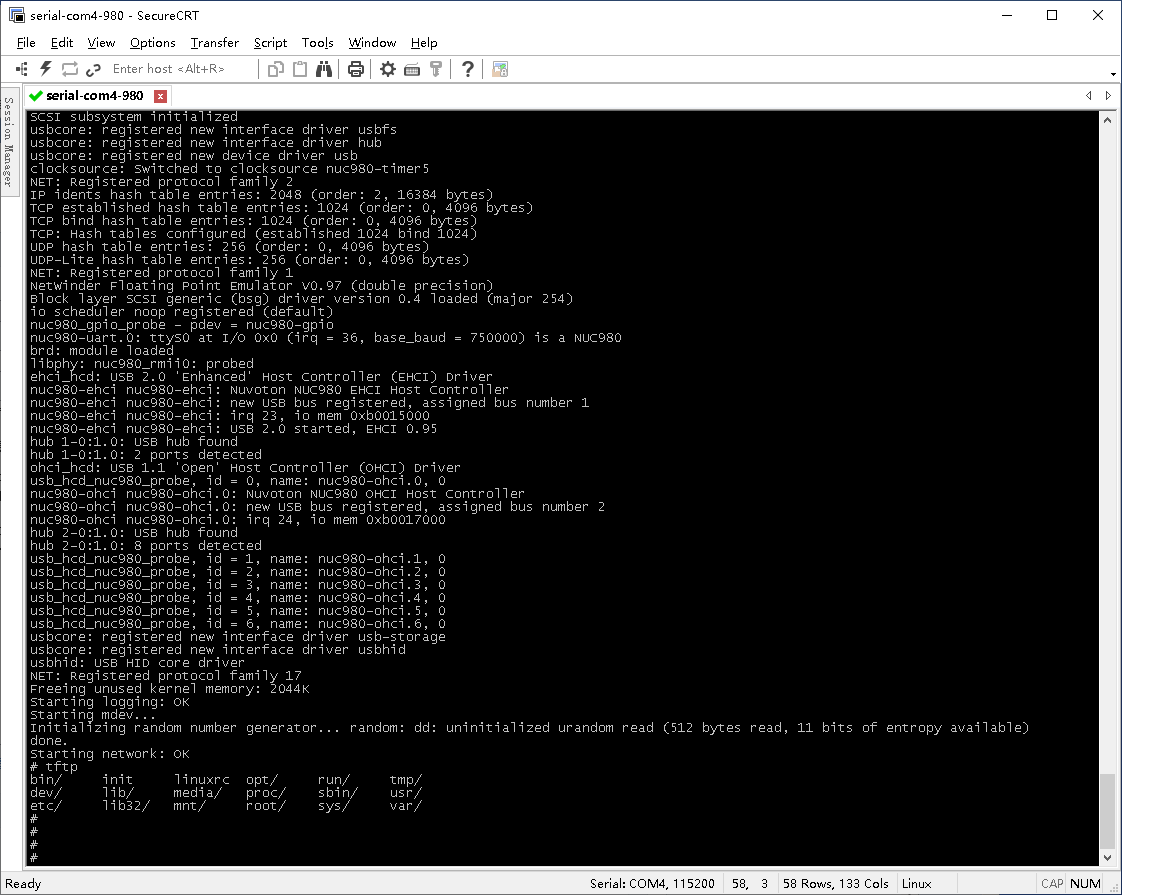

4。启动,进入终端,完美。
