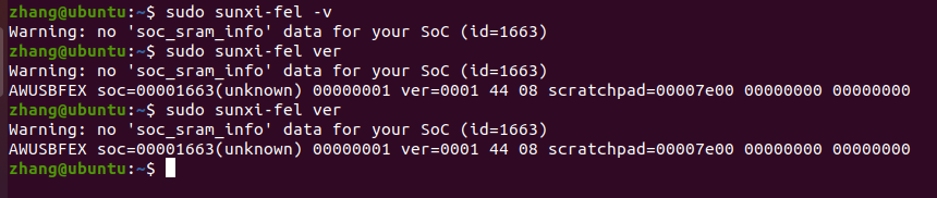

Ubuntu使用sunxi-fel识别F1C200S时报警告:no 'soc_sram_info' data for your SoC
请问大佬们有遇到过我这种情况吗,我在网上几乎没有找到这种情况,请问怎么解决

Re: Ubuntu使用sunxi-fel识别F1C200S时报警告:no 'soc_sram_info' data for your SoC
用xfel吧,https://github.com/xboot/xfel.git
