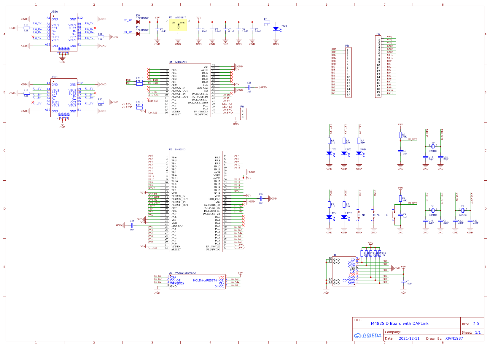

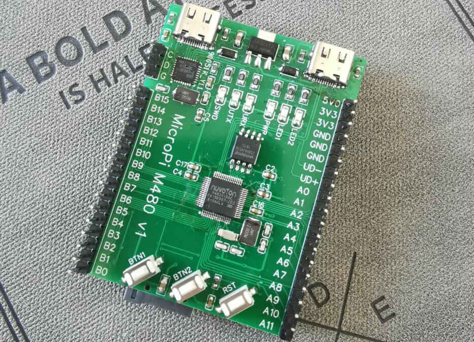

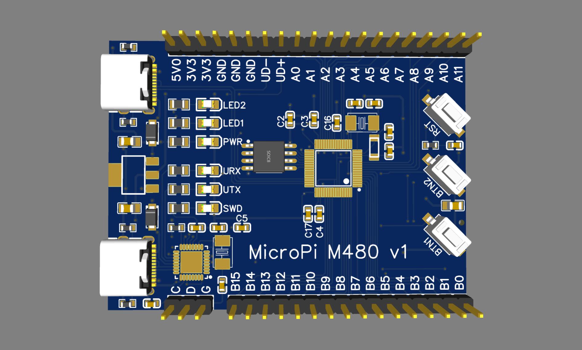

分享我画的M482简易开发板,板载DAPLink!
虽然Linux要学,,可单片机也不能丢弃,,所以画了块简单的单片机小板。。 smile
焊了一块测试了下,,基本功能没问题。。主控和DAPLink都能工作。。
MicroPi-M482 Github: https://github.com/XIVN1987/MicroPi-M482
MicroPi-M482 OSHWHub: https://oshwhub.com/XIVN1987/M482SIDv2
板载DAPLink的固件:https://github.com/XIVN1987/DAPLink
我给M482移植的MicroPython:https://github.com/XIVN1987/micropython/tree/master/ports/m480

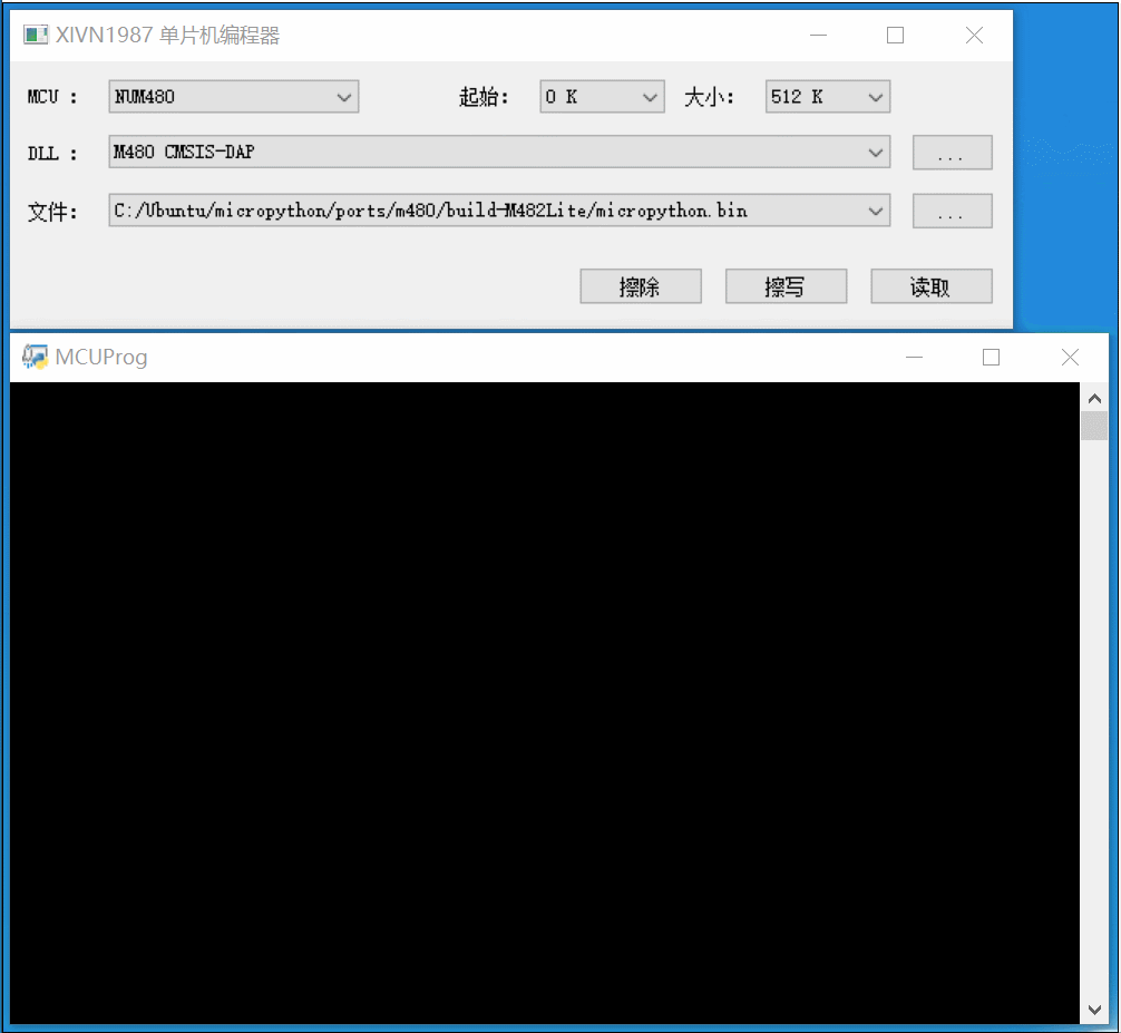

实测如下:文件大小 426KB,总共耗时 21s,其中打印2000012D是在执行擦除,打印2000038D是在执行写入,,擦除和写入分别耗时10s,因此写入速度大概是40KB/s。。
我这个DAPLink是用的HID传输协议,全速模式下HID速度最高也就64B*1000/1024=62.5KB/s,考虑到待烧写数据传输到DAPLink后还需要通过SWD接口发送到目标芯片、目标芯片Flash写入也需要耗时,,因此40KB/s估计就是全速USB HID方案的烧写速度极限了。。
要想再快就只能使用CMSIS-DAP v2的WINUSB传输协议了,,采用这个协议理论上能够做到和J-Link、ST-Link一样快。。

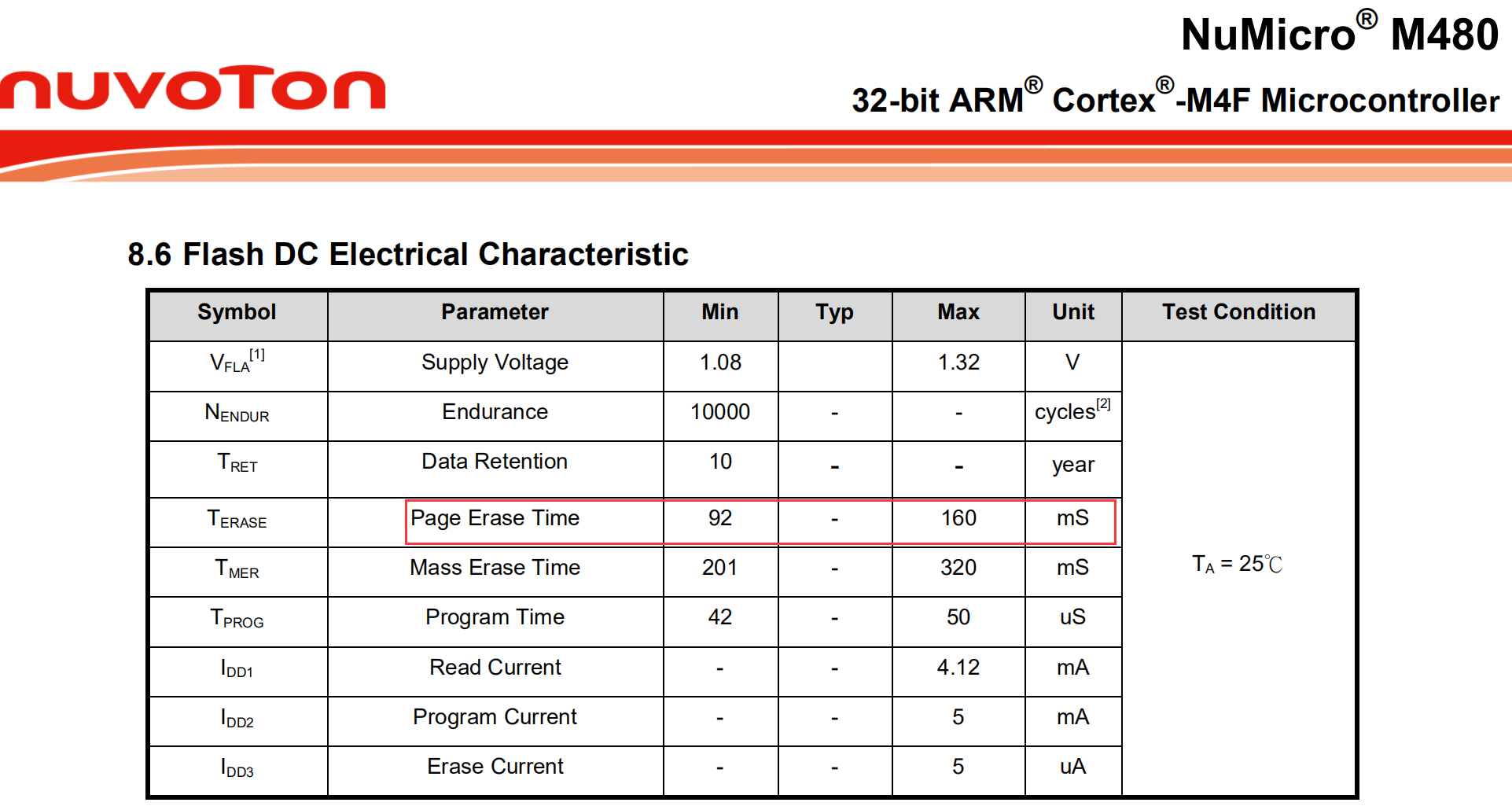

另外,,关于擦除时间的问题,,感觉耗时比较长,,于是查了下
擦除1个页大概100ms,,426KB对应106个Flash页,,总共耗时100ms*106=10s,,和实测结果差不多
上面用到的烧录软件,感兴趣可以下载试试:https://github.com/XIVN1987/MCUProg
