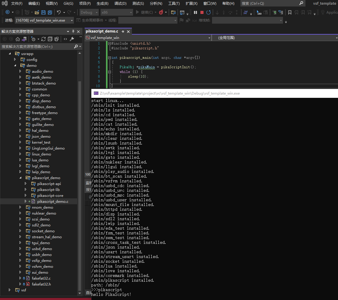

如何提交rtos的支持?
试了一下,倒是很容易就跑起来了,几行代码就行了
不过,如果我想加一些API的话,要如何提交?类似rtt,我想加一些我们自己系统的API

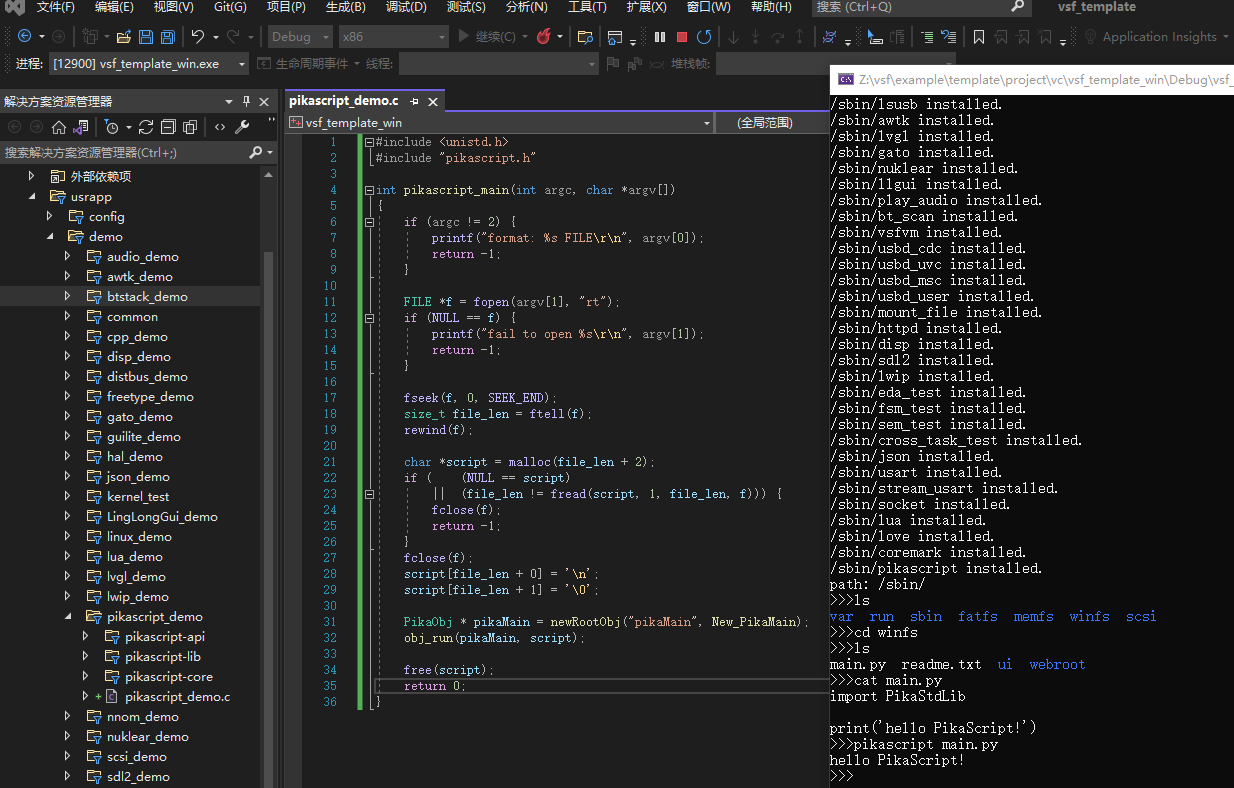

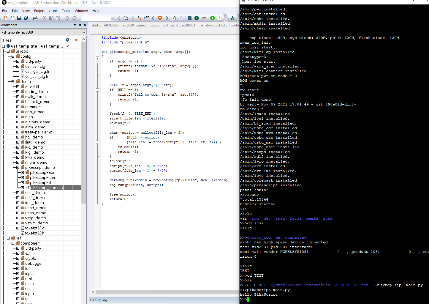

IAR里运行U盘里的py脚本,不过IAR编译有几个错误,在这里: https://whycan.com/t_7587.html

666大佬NB
