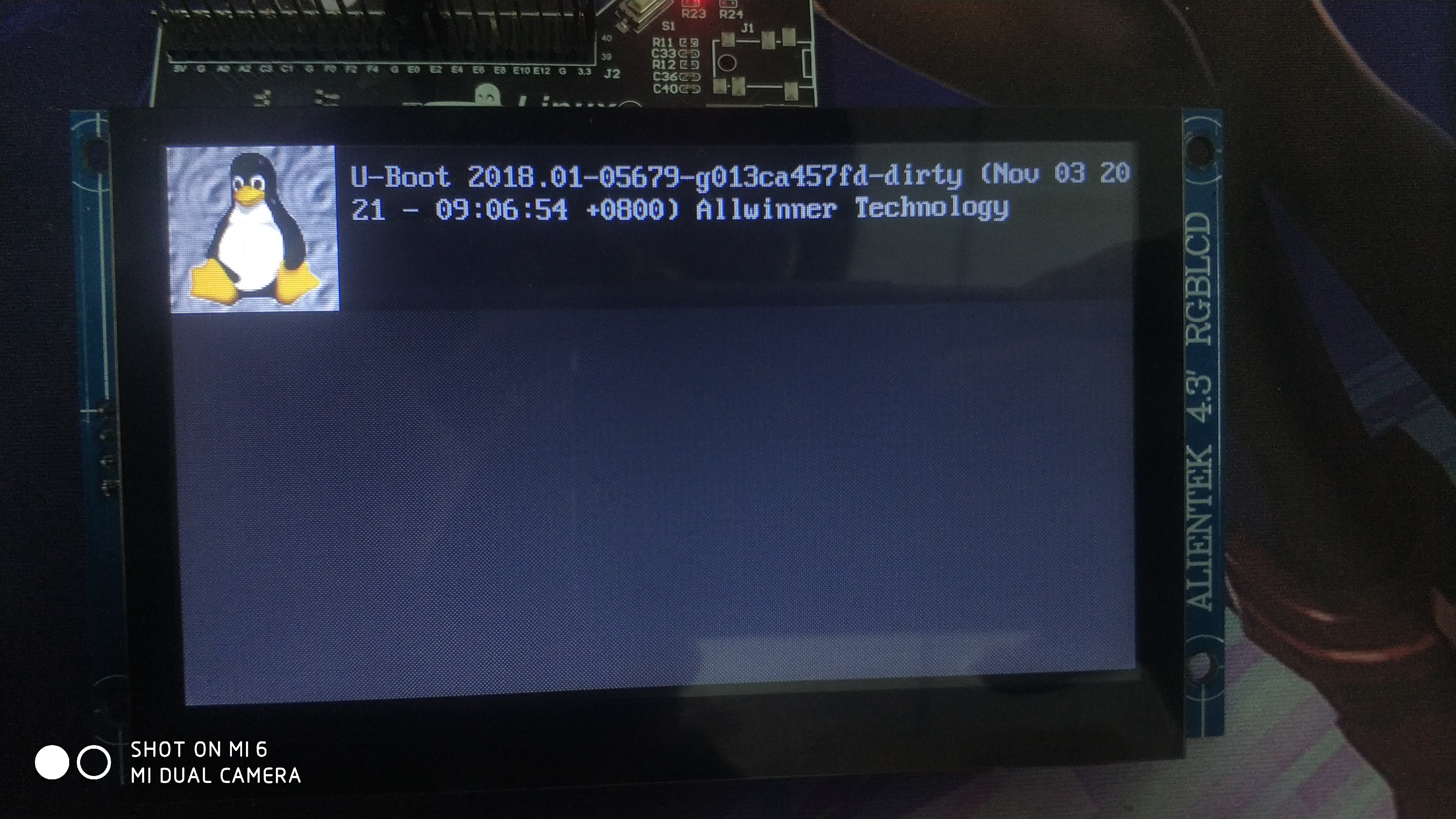

最近在调试kmakise大佬画的黑猫F1C200s板时发现lcd的红色与绿色io口互换了,导致u-boot显示logo色彩出现错误
nono_swap
经过多番查证,发现了这么一个寄存器

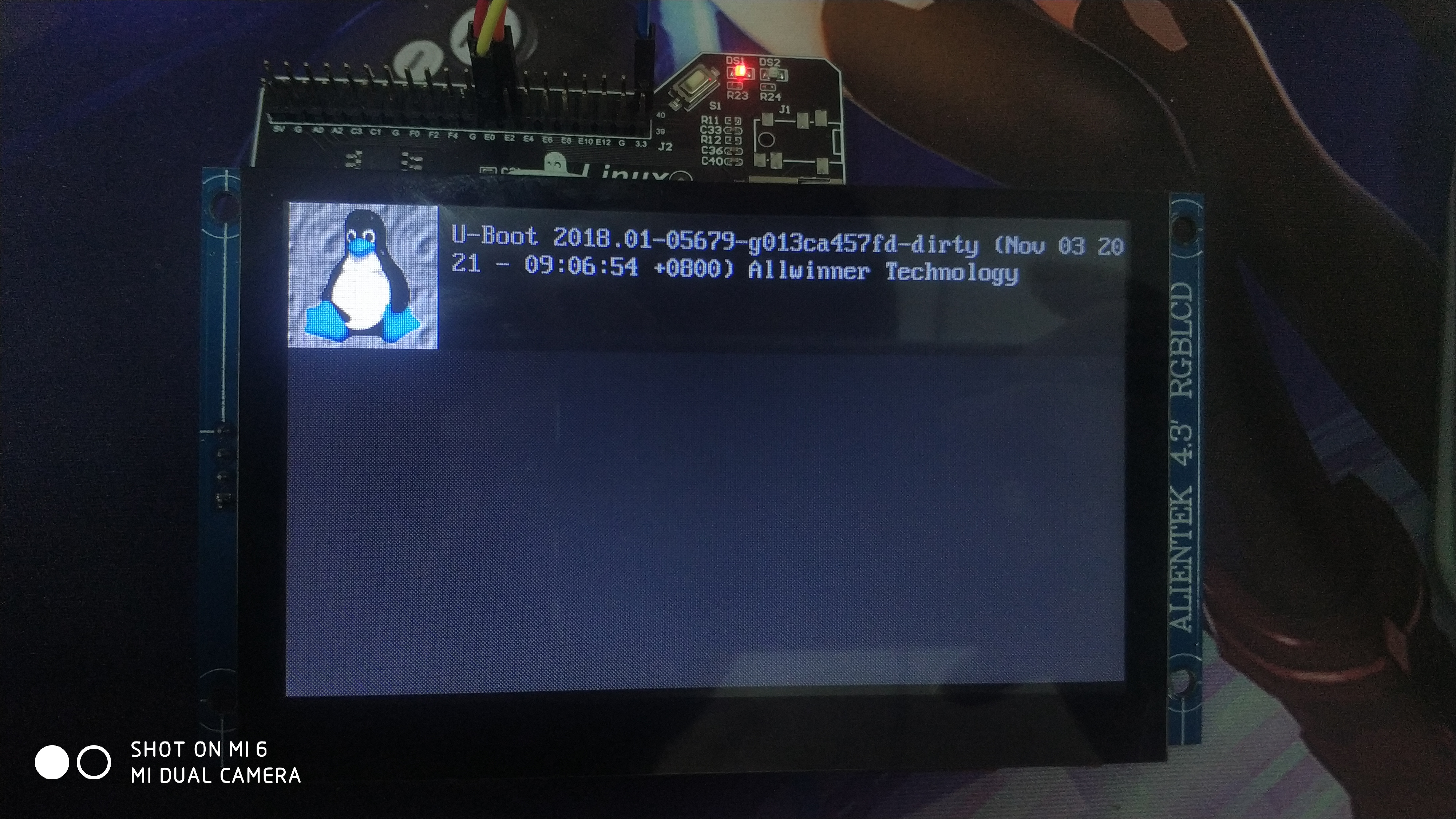

在u-boot中通过内存操作命令验证:

修改内存值80800100
=> mw.l 0x01c0c040 80800100

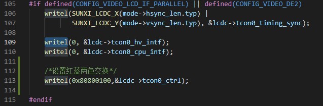

查找uboot源码,发现了lcd初始化部分的内存操作代码,按照格式写测试代码
swap_r_bcode
插电,开机电流轻松跑上去,问题解决
r_b_swap
