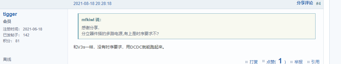

你用的是分立电源芯片,可以看看这个评论
https://whycan.com/t_7603.html#p72527

分立电源的上电顺序应该怎么做 ?

我看有人说上电顺序没有关系的

按这个图来说,是要求上电,电源稳定时间小于2ms,但是我上电后复位也没有反应
