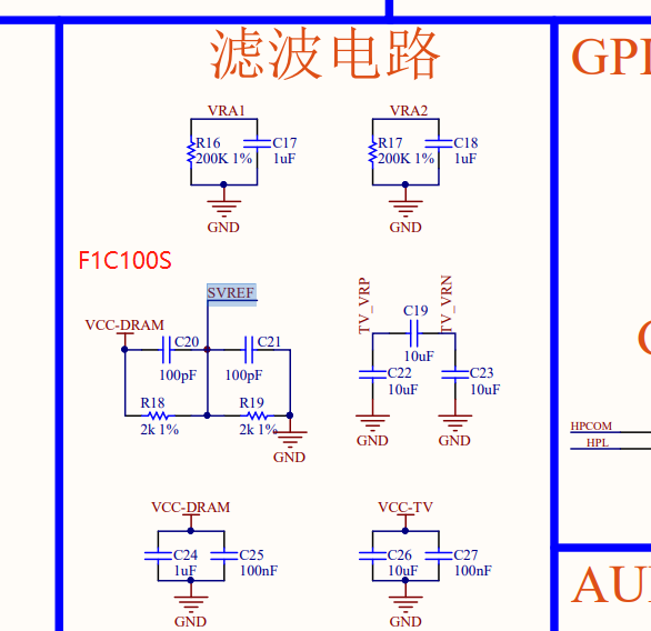

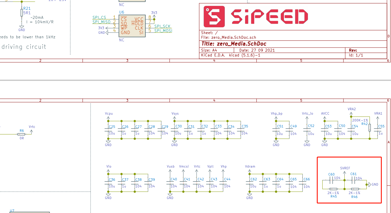

v3s硬件原理图 SVREF 引脚原理图部分确认
VCC_DRAM要不要串一个2k电阻连接到SVREF引脚上,我看到F1C100S是串了一个,别人家的V3s也是串了一个进去,荔枝派V3S官方的原理图却没有,想确认下到底要不要串,图片传不上去,只能打字描述

啊是这个啊,感觉荔枝派的少了VREF的DRAM电源,我都是按照F1C100S那个图这样画的
最开始上换图片失败了,文字描述没描述清楚,我看别人的原理图VREF的是带着DRAM电源。荔枝派v3的是不是丢了?

axxx wrote:
应该是的

axxx wrote:
应该是丢了,我v3s v3x都是按是按f1c100s接的
