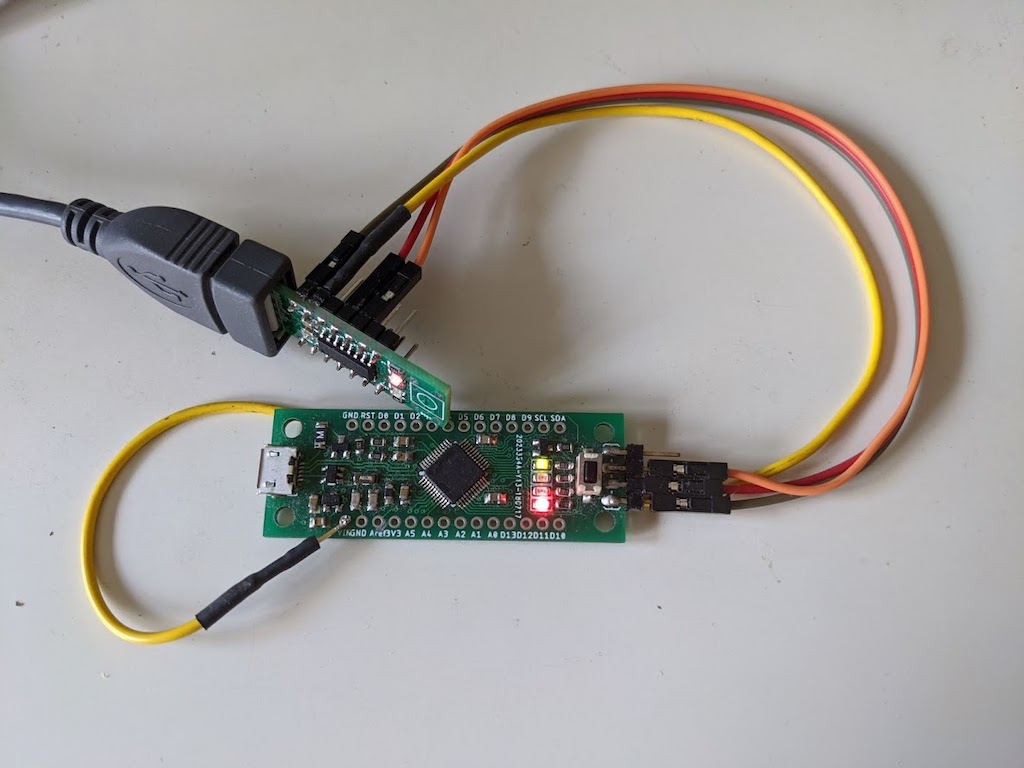

积分: 22
CH552 版 CMSIS-DAP v2
关注晕哥论坛好久,刚看完新世界结局完美!希望早日战胜疫情迎来我们的新世界!
假期太长了,闲着没事把年前做的CH552的51板子移植了cmsis dap v2,测试下载速度有20k,还行。
当时做这板子主要震惊于51还能跑USB而且不需要晶振,还支持触摸按键,而且1块钱!
明天上传程序,有ch552的可以试试,再一同改进一下!

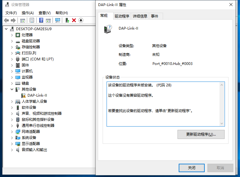

拜读了一下代码,有一点比较疑惑,楼主似乎没有按照CMSIS-DAP v2的要求添加WinUSB描述符,也没有相关的0xEE描述符或BOS描述符,这样也可以自动安装驱动吗?在我的Win10上不这么做的话不能自动安装驱动。
另外,在字符串描述符里面默认应该是Unicode编码的字符串,我这边如果不改成Unicode编码会造成显示乱码。

不太懂,需要手动装驱动,我只是代码搬运工,哈哈,大家一起改
找个可以自动装驱动的DAP-link看一下枚举过程,改一下枚举就行了吧

@metro 求助

代码应该没有问题呀,咋提示没有兼容驱动

#if (WINUSB == 1)
UINT8C DevDesc[] =
    0x12, 0x01, 0x10, 0x02, 0x00, 0x00, 0x00, THIS_ENDP0_SIZE,
    0x28, 0x0D, 0x04, 0x02, 0x00, 0x01, 0x01, 0x02,
    0x03, 0x01
UINT8C CfgDesc[] =
    0x09, 0x02, 0x20, 0x00, 0x01, 0x01, 0x00, 0x80, 0xfa, //配置描述符
    0x09, 0x04, 0x00, 0x00, 0x02, 0xff, 0x00, 0x00, 0x04, //接口描述符
    0x07, 0x05, 0x02, 0x02, 0x40, 0x00, 0x00, //端点描述符
    0x07, 0x05, 0x82, 0x02, 0x40, 0x00, 0x00
#else
#Err no USB interface define
/*字符串描述符 略*/
// 语言描述符
UINT8C MyLangDescr[] = {0x04, 0x03, 0x09, 0x04};
// 厂家信息: KEI - Tools By ARM
UINT8C MyManuInfo[] = {0x28, 0x03, 0x4B, 0x00, 0x45, 0x00, 0x49, 0x00, 0x4C, 0x00, 0x20, 0x00, 0x2D, 0x00, 0x20, 0x00, 0x54, 0x00, 0x6F, 0x00, 0x6F, 0x00, 0x6c, 0x00, 0x73, 0x00, 0x20, 0x00, 0x42, 0x00, 0x79, 0x00, 0x20, 0x00, 0x41, 0x00, 0x52, 0x00, 0x4D, 0x00};
// 产品信息: DAP-Link-II
UINT8C MyProdInfo[] = {0x18, 0x03, 0x44, 0x00, 0x41, 0x00, 0x50, 0x00, 0x2D, 0x00, 0x4C, 0x00, 0x69, 0x00, 0x6E, 0x00, 0x6B, 0x00, 0x2D, 0x00, 0x49, 0x00, 0x49, 0x00};
// 序列号: 0001A0000000
UINT8C MySerNumber[] = {0x1A, 0x03, 0x30, 0x00, 0x30, 0x00, 0x30, 0x00, 0x31, 0x00, 0x41, 0x00, 0x30, 0x00, 0x30, 0x00, 0x30, 0x00, 0x30, 0x00, 0x30, 0x00, 0x30, 0x00, 0x30, 0x00};
// 接口: CMSIS-DAP
UINT8C MyInterface[] = {0x14, 0x03, 0x43, 0x00, 0x4d, 0x00, 0x53, 0x00, 0x49, 0x00, 0x53, 0x00, 0x2d, 0x00, 0x44, 0x00, 0x41, 0x00, 0x50, 0x00};
UINT8C USB_BOSDescriptor[0x21] =
    0x05, 0x0F, 0x21, 0x00, 0x01, 0x1C, 0x10, 0x05, 0x00, 0xDF, 0x60, 0xDD, 0xD8, 0x89, 0x45, 0xC7,
    0x4C, 0x9C, 0xD2, 0x65, 0x9D, 0x9E, 0x64, 0x8A, 0x9F, 0x00, 0x00, 0x03, 0x06, 0xAA, 0x00, 0x20,
    0x00
UINT8C WINUSB_Descriptor[0xAA] =
    0x0A, 0x00, 0x00, 0x00, 0x00, 0x00, 0x03, 0x06, 0xAA, 0x00, 0x08, 0x00, 0x02, 0x00, 0x00, 0x00,
    0xA0, 0x00, 0x14, 0x00, 0x03, 0x00, 0x57, 0x49, 0x4E, 0x55, 0x53, 0x42, 0x00, 0x00, 0x00, 0x00,
    0x00, 0x00, 0x00, 0x00, 0x00, 0x00, 0x84, 0x00, 0x04, 0x00, 0x07, 0x00, 0x2A, 0x00, 0x44, 0x00,
    0x65, 0x00, 0x76, 0x00, 0x69, 0x00, 0x63, 0x00, 0x65, 0x00, 0x49, 0x00, 0x6E, 0x00, 0x74, 0x00,
    0x65, 0x00, 0x72, 0x00, 0x66, 0x00, 0x61, 0x00, 0x63, 0x00, 0x65, 0x00, 0x47, 0x00, 0x55, 0x00,
    0x49, 0x00, 0x44, 0x00, 0x73, 0x00, 0x00, 0x00, 0x50, 0x00, 0x7B, 0x00, 0x43, 0x00, 0x44, 0x00,
    0x42, 0x00, 0x33, 0x00, 0x42, 0x00, 0x35, 0x00, 0x41, 0x00, 0x44, 0x00, 0x2D, 0x00, 0x32, 0x00,
    0x39, 0x00, 0x33, 0x00, 0x42, 0x00, 0x2D, 0x00, 0x34, 0x00, 0x36, 0x00, 0x36, 0x00, 0x33, 0x00,
    0x2D, 0x00, 0x41, 0x00, 0x41, 0x00, 0x33, 0x00, 0x36, 0x00, 0x2D, 0x00, 0x31, 0x00, 0x41, 0x00,
    0x41, 0x00, 0x45, 0x00, 0x34, 0x00, 0x36, 0x00, 0x34, 0x00, 0x36, 0x00, 0x33, 0x00, 0x37, 0x00,
    0x37, 0x00, 0x36, 0x00, 0x7D, 0x00, 0x00, 0x00, 0x00, 0x00

代码应该没有问题呀,咋提示没有兼容驱动
/files/members/390/TIM%E6%88%AA%E5%9B%BE20200222112207_20200222-1123.png
这个代码是从DAPLink来的吧?我遇到过类似的问题,结果发现是WinUSB描述符里面有个function subset header(对应于0x08, 0x00, 0x02, 0x00, 0x00, 0x00, 0xA0, 0x00那段),但是在只有一个function的时候不应该添加这个,否则就会报找不到驱动的错误,删除掉相关选项(顺便修改BOS和WinUSB描述符里面的对应长度)就可以用了。

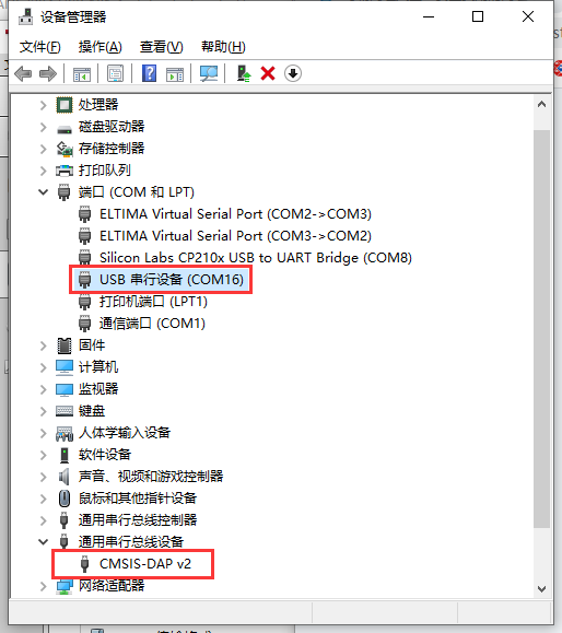

今天加了USB转串口CDC功能,代码中肯定还有需要改进的地方,我只是简单的实现一下功能!
DAP-20200223+CDC.7z
设备管理器为什么只显示USB 串行设备呢,不能改名字吗?@metro

ljbfly wrote:
STM32的调试口写的是兼容5V的
1.能读到,这个可能和GPIO的结构有关
2.感觉51速度慢,就没有加延时,强制快速就行了
DAP-20200223+CDC.7z
/files/members/390/TIM截图20200223170326.png
CDC类的默认串口驱动好像就是这样的,没看过可以指定名称的方式,应该是需要自己写驱动才行。

把LZ的代码移植到了SDCC,这样不用keil也能编译。暂时使用的是V1的HID协议,省内存,也比较简单。
https://github.com/DeqingSun/ch55xduino/tree/ch55xduino/ch55xduino/ch55x/libraries/Generic_Examples/examples/05.USB/CMSIS_DAP
配图是用CH552调试Arduino Zero。用Arduino环境测试烧写4KB/S,读取10KB/S。我在时钟上加了1us延迟,应该还是大有优化空间。

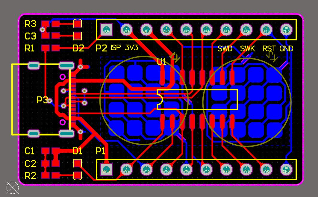

因为CH552G买不到,使用了CH554,使用WCH工具,通过USB线下载了楼主的各个版本程序,都识别不到设备,(未知设备都没有)。以下是我的电路图纸:
DAP_link_Project.zip
http://103.47.82.49/share/DAP_link_Project.zip
麻烦各位大哥看看。
