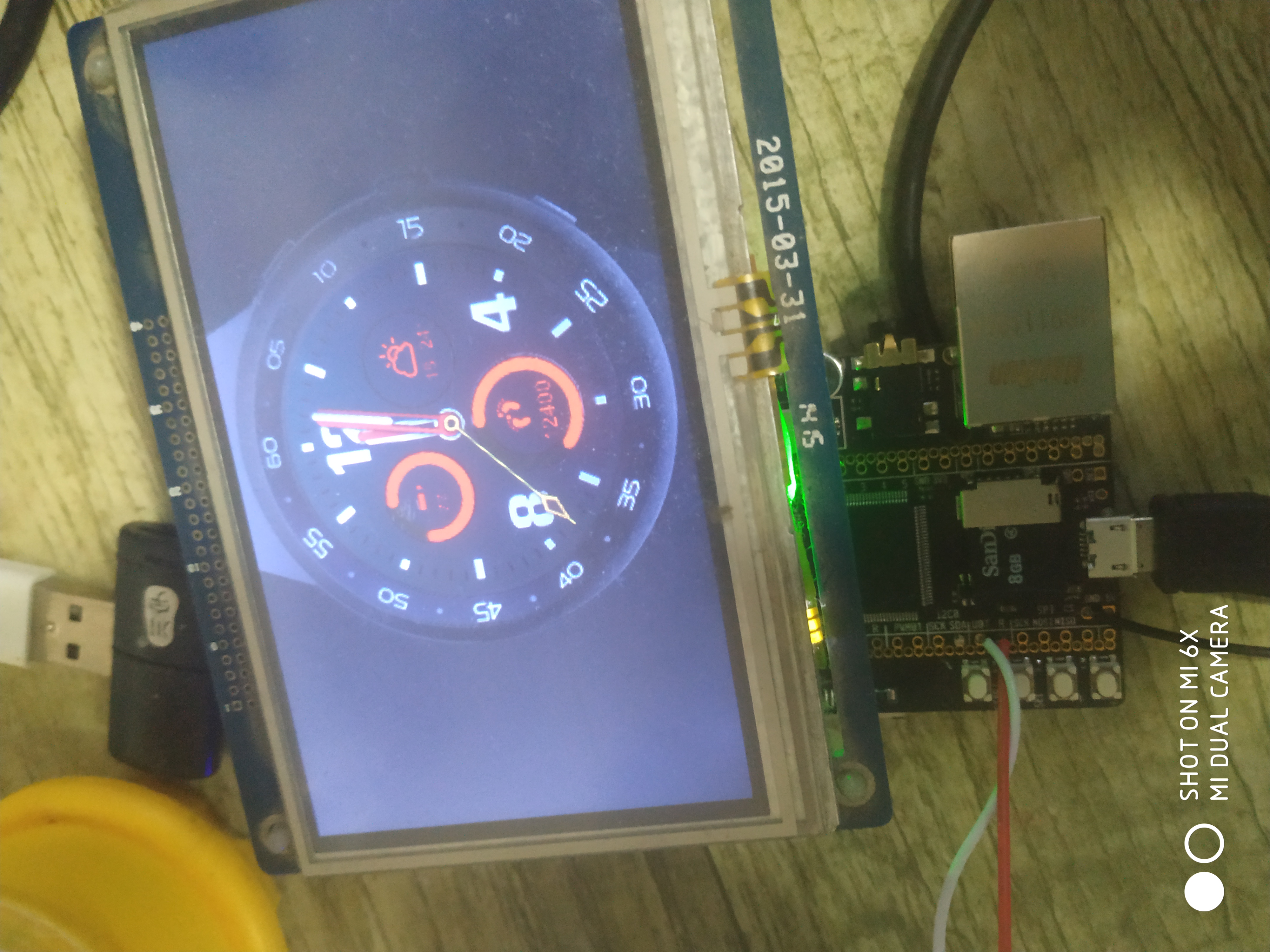

楼主 #16 2020-03-02 10:56:38
泽被苍生
注册时间: 2019-12-15
已发帖子: 24
积分: 24
Re: V3S运行awtk主机ubuntu上可以运行demo,交叉编译的时候tslib库不知道在什么位置,怎么查找呢?用build支持QT5了
#17 2020-03-02 11:11:18
已发帖子: 9,520
@泽被苍生 awtk自带这个手表演示程序挺漂亮。
