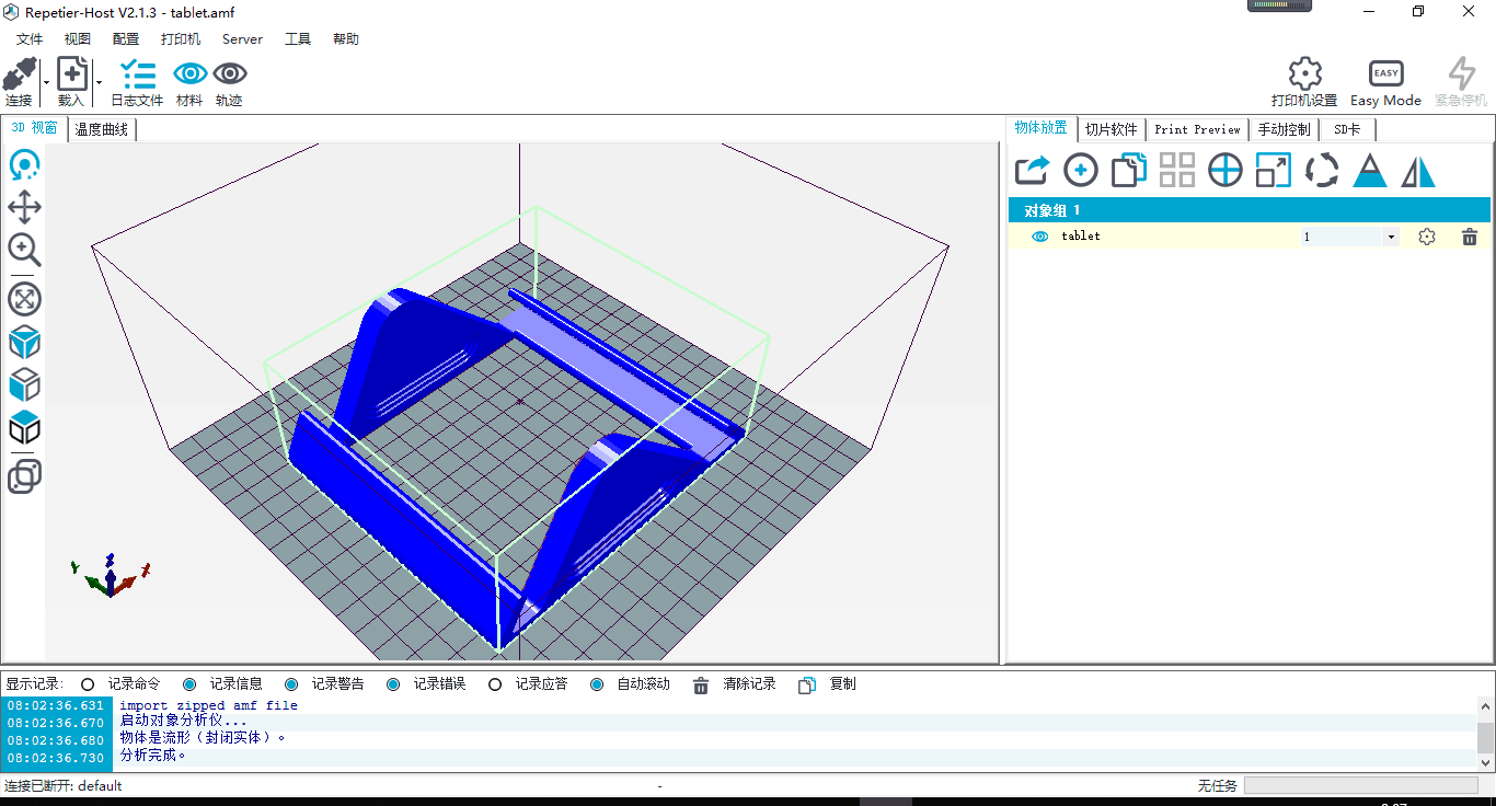

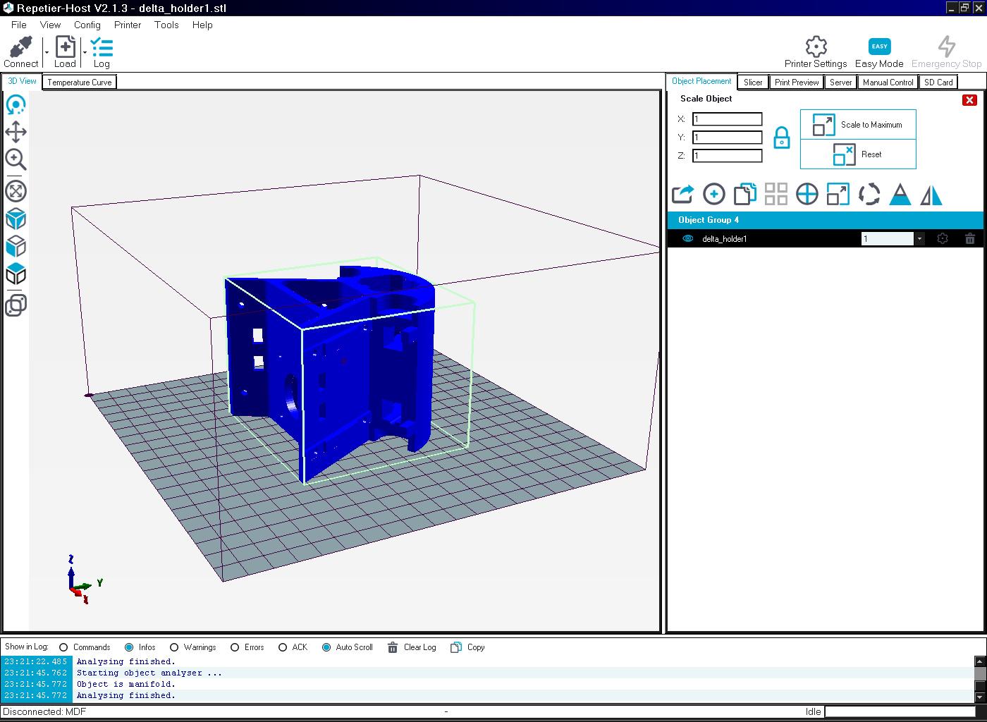

安装上了,看起来不错,回家看看能不能联机打印.

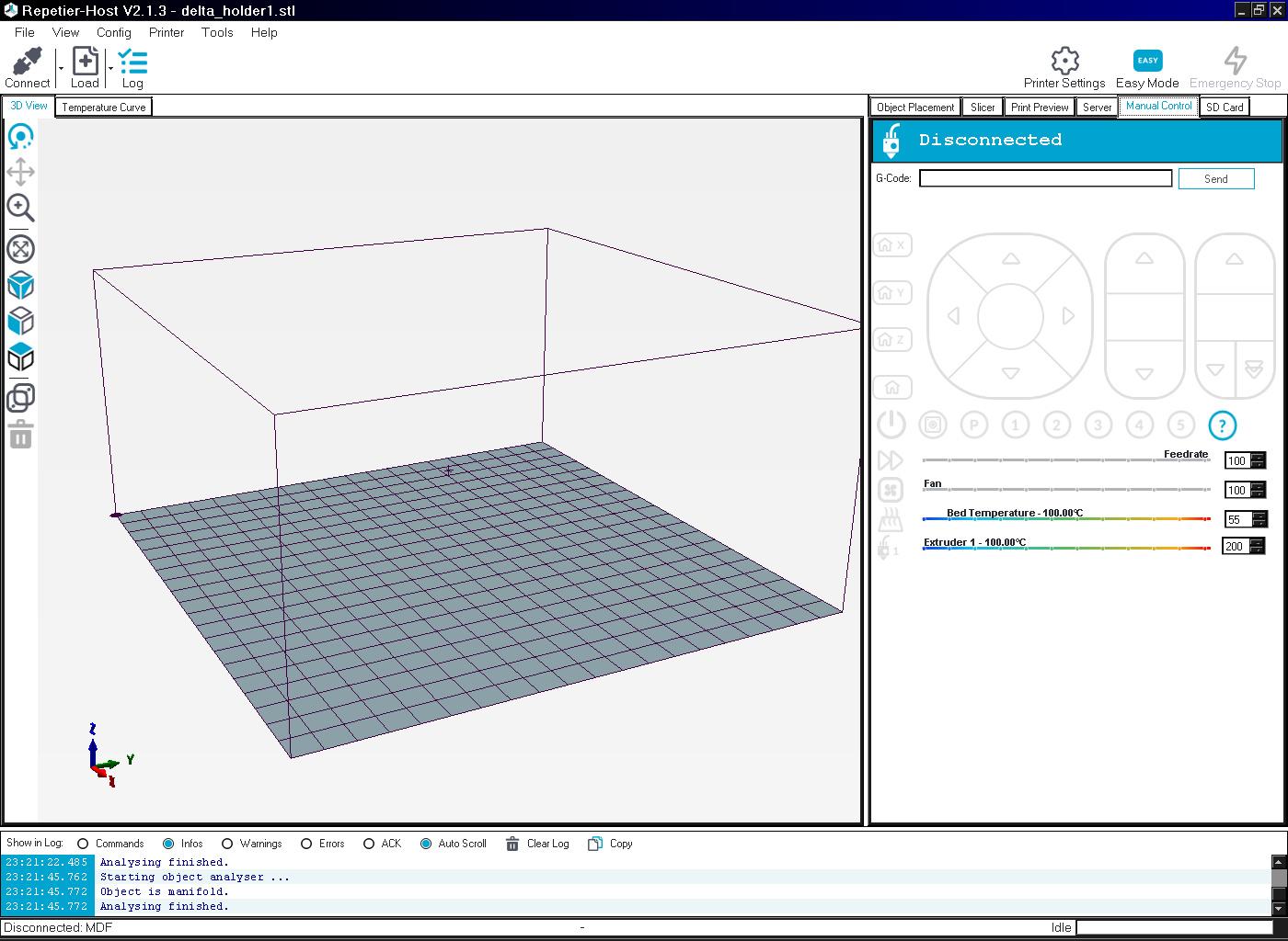

今天中午试了一下Repetier, 果然也可以连上我的3D打印机, 可以联机打印.

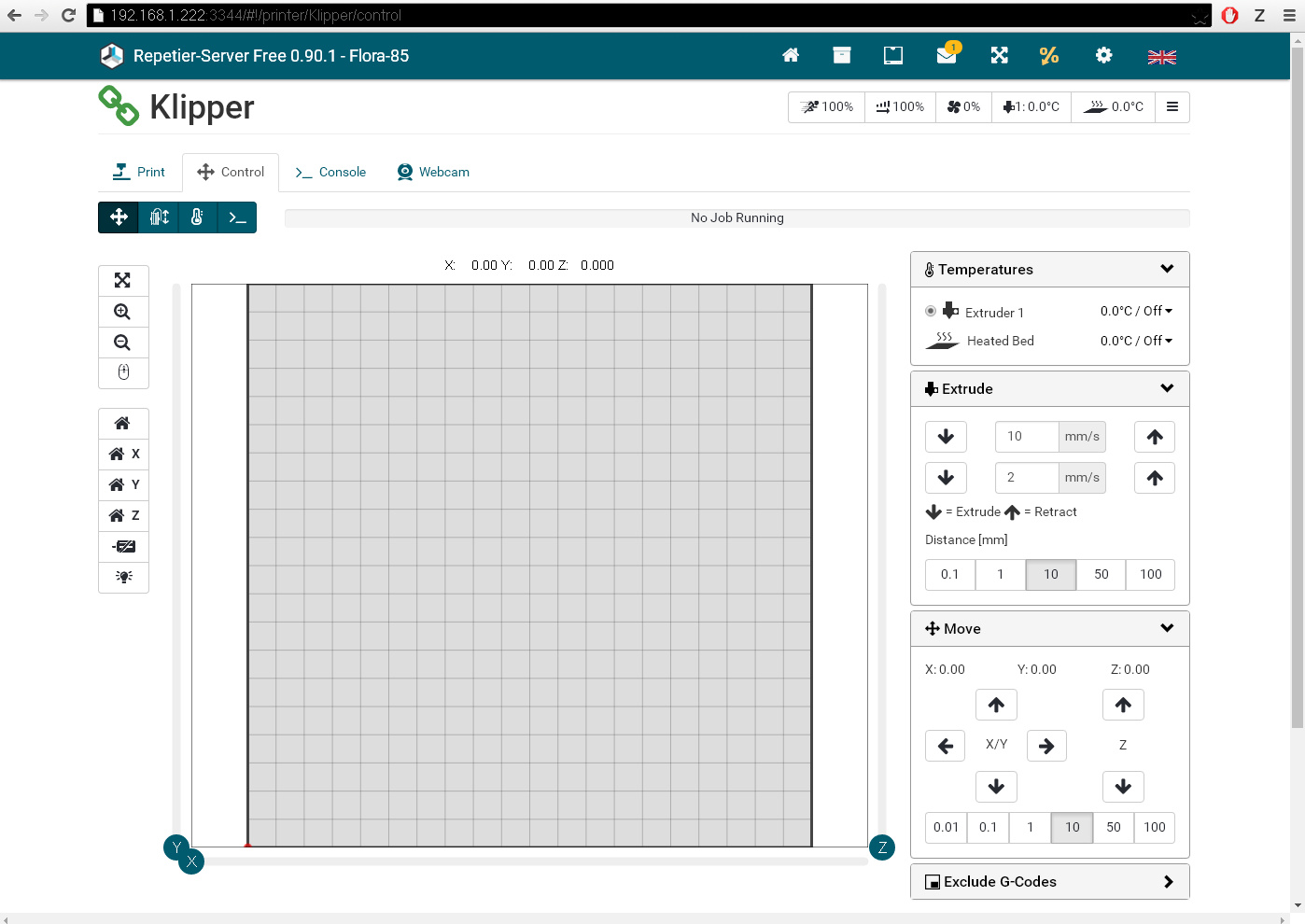

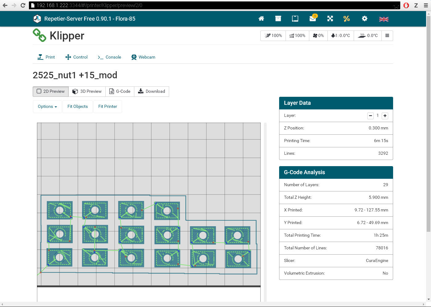

另一个有趣的应用程序是Repetier-Server。我一直想知道它是否会在F1C100S上运行?
R_server1
R_server2
楼主 #8 2018-07-27 15:33:58

3D打印机可以自主工作。 F1C100S价格便宜,功耗低。在欧洲,电力很昂贵。

https://www.repetier-server.com/
特点与优势
完全灵活 - 从任何地方通过Web界面访问和控制您的3D打印机。
最大兼容性 - 适用于计算机,智能手机和平板电脑上的所有最新浏览器。
Webcam Integrated - 随时观看您的打印。
游戏中时光倒流视频 - 创建惊人的3D打印间隔拍摄视频来控制打印机和共享。
通过用户身份验证的安全性 - 仅为每个用户提供必需品权限,例如仅打印或允许配置。
小内存要求 - 使用新文件管理打印任何大小的文件。打印只预取下5000行。G代码预览仅加载单个图层。
价格计算 - 您在打印前获得生产成本。我们甚至通过挤出机分开使用。
推送消息 - 通过智能手机或平板电脑上的Repetier-Informer获取带有状态报告的免费推送消息。
预览图像 - 可为所有型号和g代码提供完全可配置的高质量渲染图像,以便于识别。
模型库 新建 - 管理项目中清晰排列的所有3d模型(stl,obj,3mf和rmf文件),您可以在其中获得高质量的渲染图像和流畅的3D视图。此外,您还可以指定其他数据,如许可证,说明,说明和注释,以及上传文件,如图像,视频,pdf,html或txt文件。
多打印机支持 - 同时连接和打印多台打印机。
加热和冷却向导 - 此功能可测量准确打印时间预测所需的加热和冷却速度。
自动更新 - 只需确认更新,服务器即可完成剩下的工作。
固件上传 - 通过Repetier-Server上传新的打印机固件 - 更新从未如此简单。
触摸屏优化 - 针对打印机安装的触摸屏优化的白标签界面。
Repetier-Host - 您可以将Repetier-Host 1.5或更高版本与Repetier-Server连接,并获得更多功能和可能性。
切片 - 通过Repetier-Host切片STL,OBJ,AMF和3DS文件。
外包计算密集型工作 - 如果您在多台计算机上安装了Repetier-Server,则可以将计算密集型工作视为图像渲染,切片并在更快的计算机上创建间隔拍摄视频。
多语言Web界面 - 英语,德语,葡萄牙语,中文,俄语,捷克语,法语,荷兰语,意大利语,加泰罗尼亚语和土耳其语
在Windows,Linux和Mac上运行 - 即便是廉价的Raspberry Pi也足以运行Repetier-Server。

Repetier-Host在某种程度上开源。https://github.com/repetier/Repetier-Host
它使用以下切片引擎:
CuraEngine - https://github.com/Ultimaker/CuraEngine
Slic3r - https://github.com/prusa3d/Slic3r

Repetier-Host和Repetier-Server是不同的。 Repetier-Server用于服务器,C ++代码。
Repetier-Server - https://github.com/repetier/Repetier-Server
