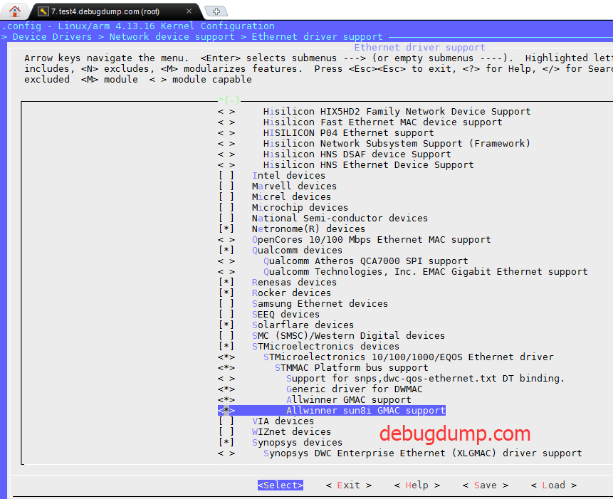

同一块板子,使用spi启动,网络是正常的,dhcp能正常获取,能正常通信
使用tf卡启动,就不能发现网口,请问什么原因
tf卡启动时显示
Starting network: ifconfig: SIOCGIFFLAGS: No such device
ifconfig: SIOCSIFADDR: No such device
udhcpc: SIOCGIFINDEX: No such device
FAIL
ifconfig -a 显示:

为什么全志的驱动要放在stm里面 ?吐血
#4 2022-01-11 22:51:14
cube
注册时间: 2021-03-11
已发帖子: 288
积分: 202.5
Re: v3s网络问题
how0723 说:
共用IP
