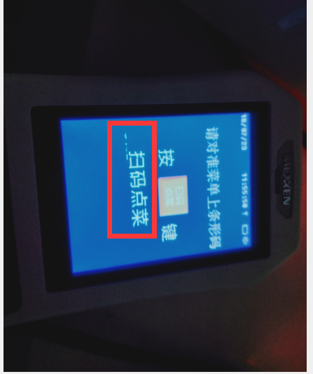

千等万等,心心念念的点菜宝今天到手了。晚上一回家处理了一些事,就马上开始了把玩。然而。。。。发现了一些设计bug。有硬件的,也有软件的。
1.开始的点菜界面下面有字符串点(不是该页的信息出现在了点菜页)

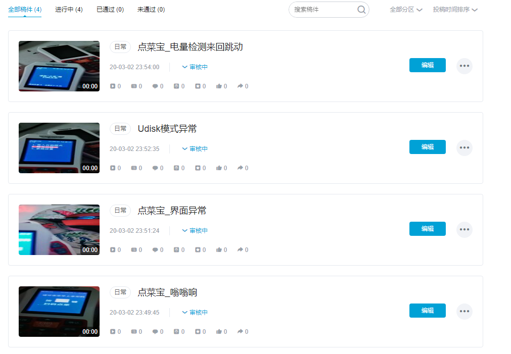

6.视频挂B站 还在审核中   明天应该能更新链接

1. https://www.bilibili.com/video/av93280028/                界面异常
2. https://www.bilibili.com/video/av93280292/                  U盘异常
3. https://www.bilibili.com/video/av93279653/                  嗡嗡响
4. https://www.bilibili.com/video/av93280625/                 电量来回跳动
上面4个视频是补充。B站审核比较慢 到现在才看到审核通过
