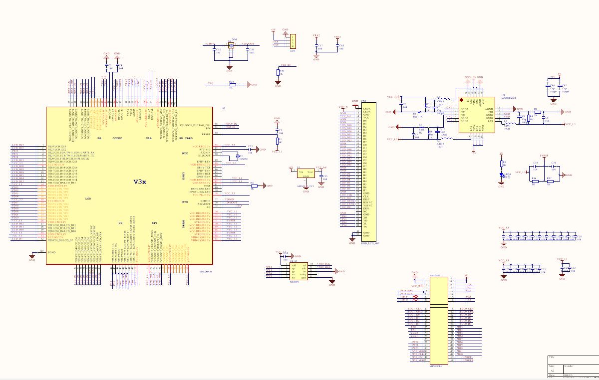

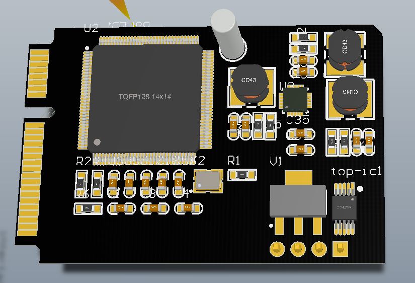

开源v3x核心板
minipcie接口的v3x核心板,引出大部分接口
效果图
.jpg
原理图
原理图.pdf

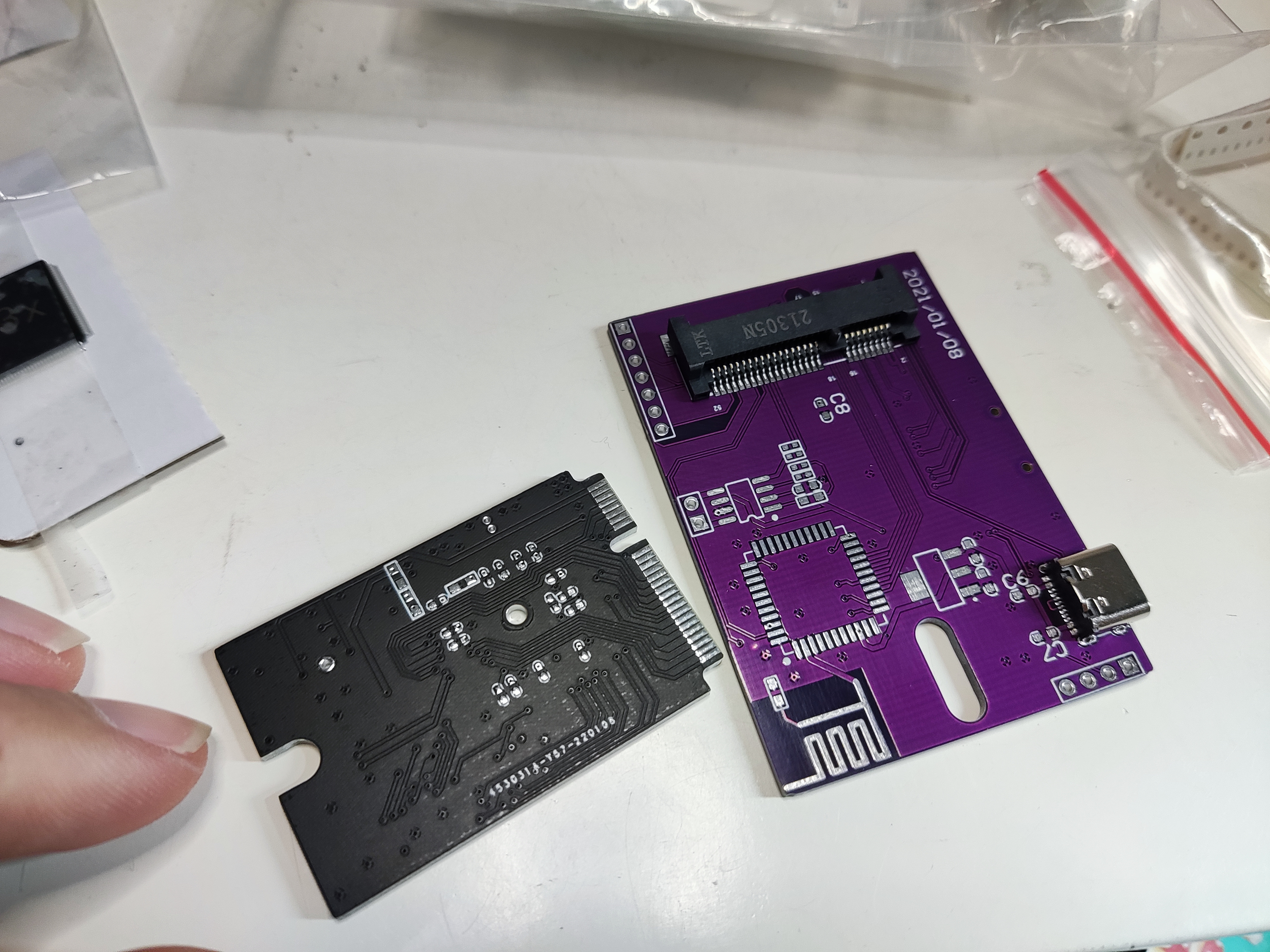

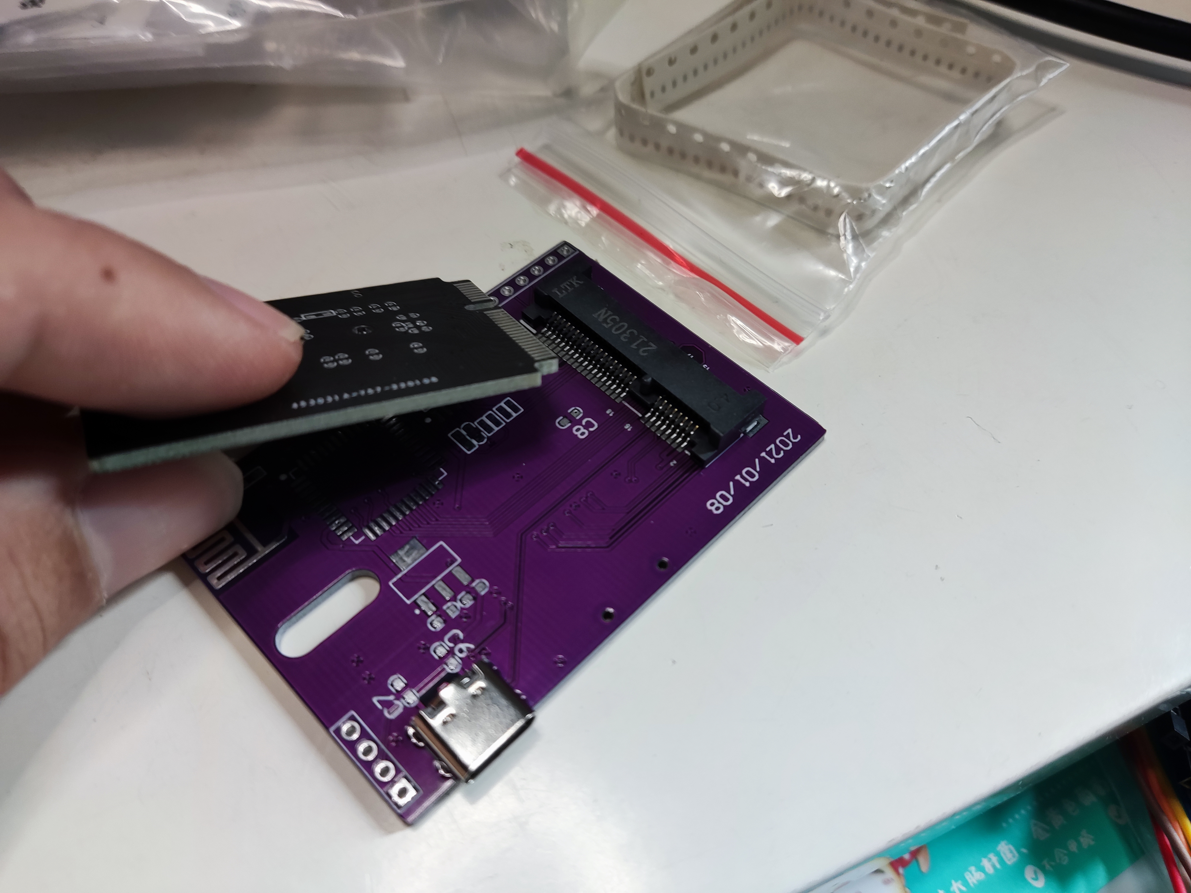

翻车了,核心板厚度搞错了,,,,期待了一周。厚度应该搞1mm的,搞成了1.6,minipcie接口对接不了了。等下一块板子。。。。

核心板一定要打1mm,没想到第一个坑踩到这里了。。。

锁了门的智慧 说:
底板原理图
board.pdf
0.8MM 不然会哭的。。。

lovexulu 说:
锁了门的智慧 说:
底板原理图
board.pdf
0.8MM 不然会哭的。。。
我记得之前1mm没有问题的啊,,,可别吓我i。。。

lovexulu 说:
锁了门的智慧 说:
底板原理图
board.pdf
0.8MM 不然会哭的。。。
1mm好像刚刚好吧?0.8不会薄了吗?

看下接插件封装 写了是0.8mm

1mm的好像比较贵啊
