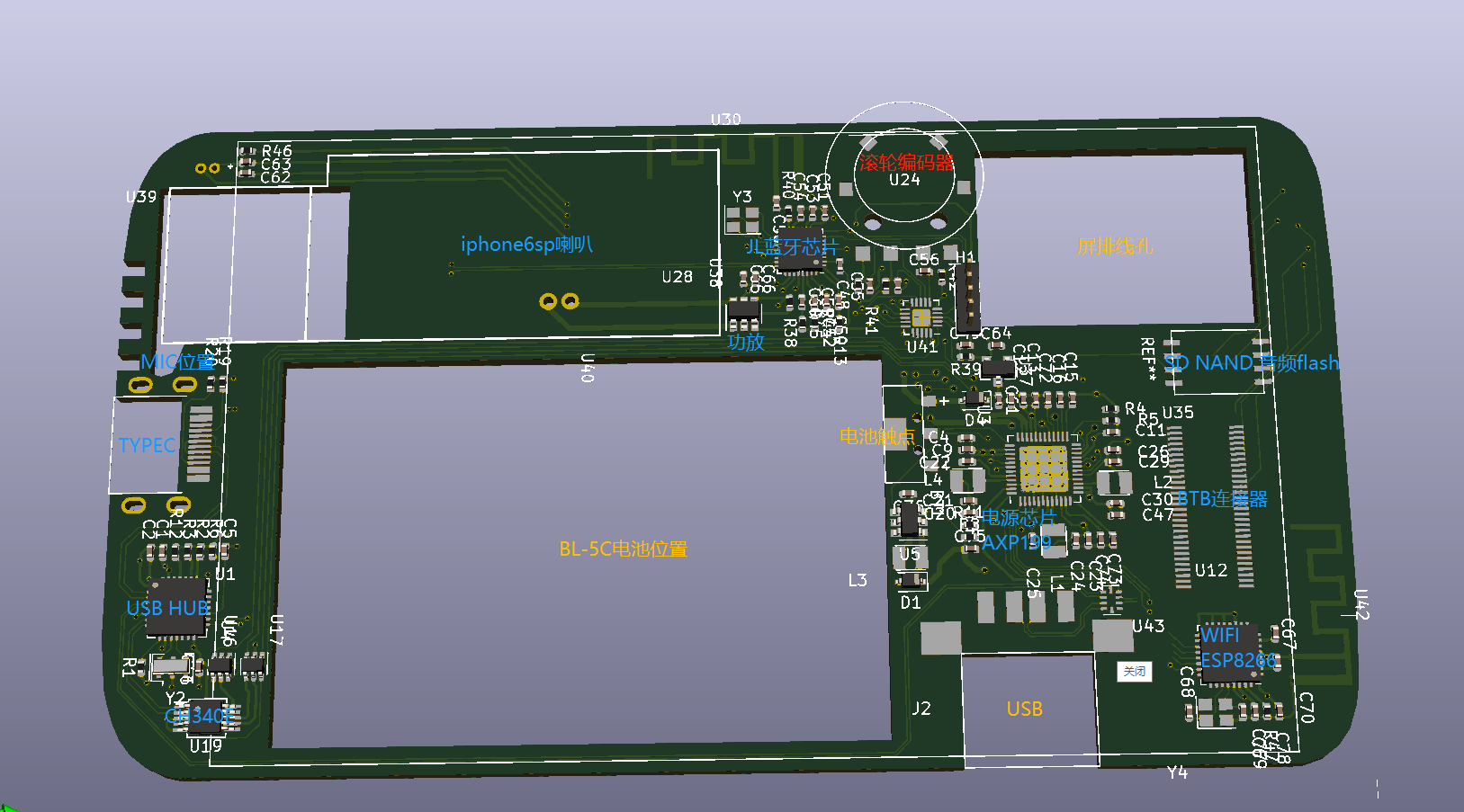

F1C200S PDA手持机V2.0
鸽了有一年了,先发个外设板图。
使用AXP199电源管理,可以随时调节电压,这样就可玩超频了,从司徒的测试来看,跑个1.5GHz没得啥问题。
倒是核心CPU散热我得考虑🤔一下。

AXP199不是要找原厂事先烧录吗?怎么破的?

typec和USB口开孔位置需要再错位一下,有些许0.2mm左右突出来了。
先调硬件,通了再改

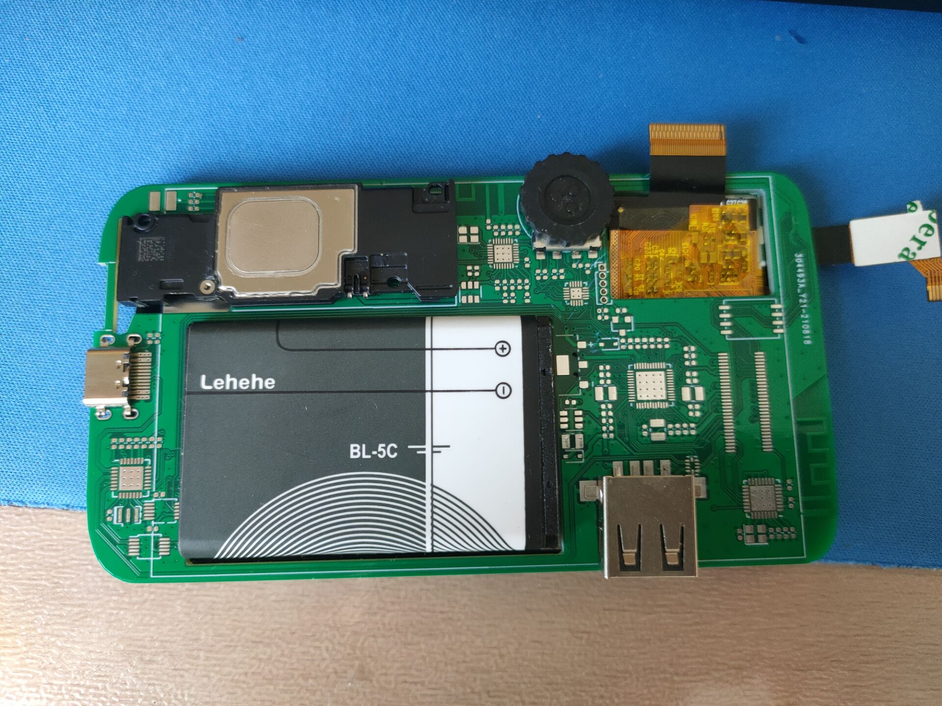

焊好usb hub 和ch340,功能正常,
焊好蓝牙部分,音乐播正常,
但发现之前买的10片6sp喇叭是假的,里面没有线圈。
2块钱一个买的,
大家注意,手机配件必须买那种测试好再发货的
楼主 #10 2021-08-29 10:39:28
Re: F1C200S PDA手持机V2.0
电池仓也大了,电池在里面狂浪

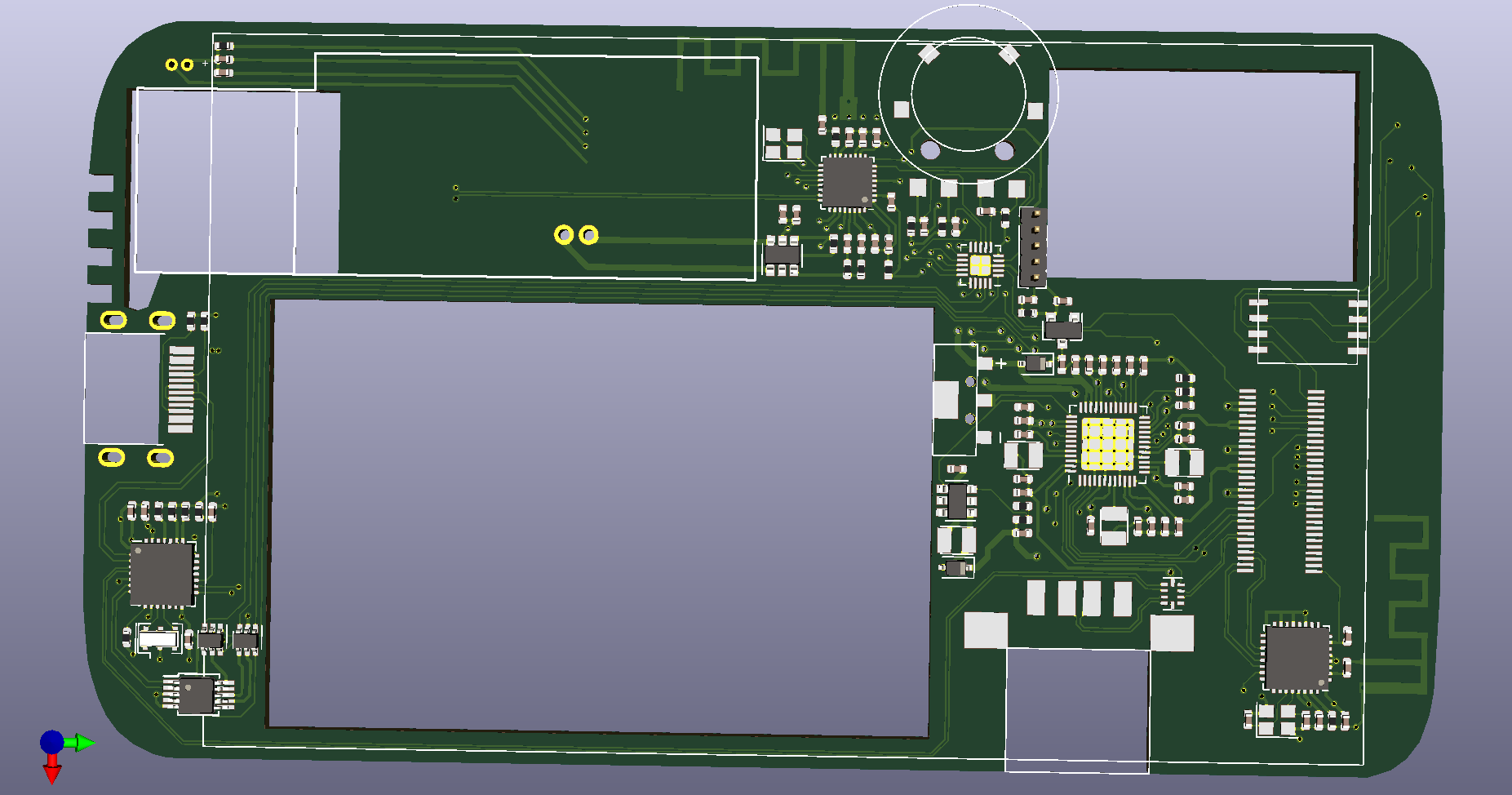

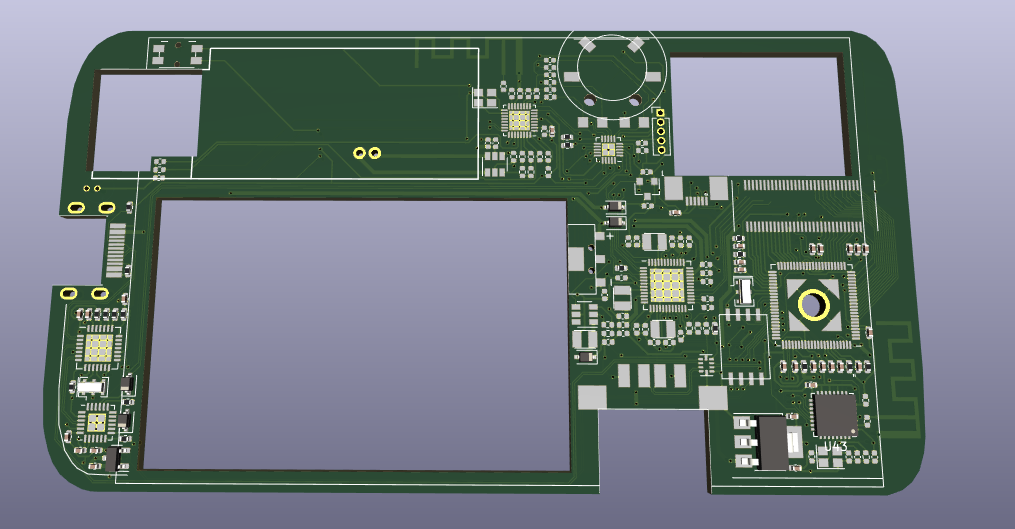

又画了一版,2层,发现4层打样太贵了要200多,2层34块钱就够了。
画的时候发现可以把F1C也塞进来,就一起塞进来了。
这样外扩板就只有摄像头和显示屏
只是先拉通了,好多走线没有优化,GND到处跳线。
type-C部分只有外插type-c线时候才会有电,用的是ch342两个串口的。
单片机复位整了个按钮在喇叭旁。
修改了断电自杀的bug.从5V和Bat一起给电到单片机
喇叭从IPSOUT取电,不插电池也能工作。

F1C也塞进来,原来f1c是外扩的吗?
我看嘉立创10*10尺寸以内的4层板打样也是很便宜的啊。

原来想外扩cpu的。
