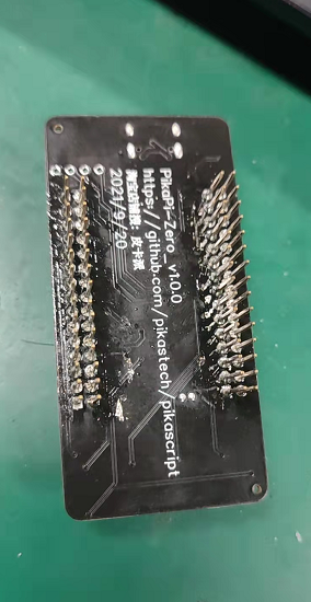

1. 参考下图焊接长脚排母

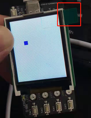

2. 插上屏幕,参考绿色小旗的方向,屏幕能亮就说明插的方向是对的,插反了不会亮

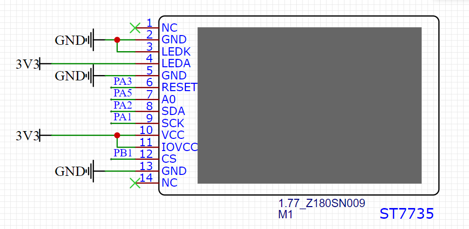

屏是什么型号,有原理图么!分享一下可否

djk0125 说:
屏是什么型号,有原理图么!分享一下可否
屏是ST7735
