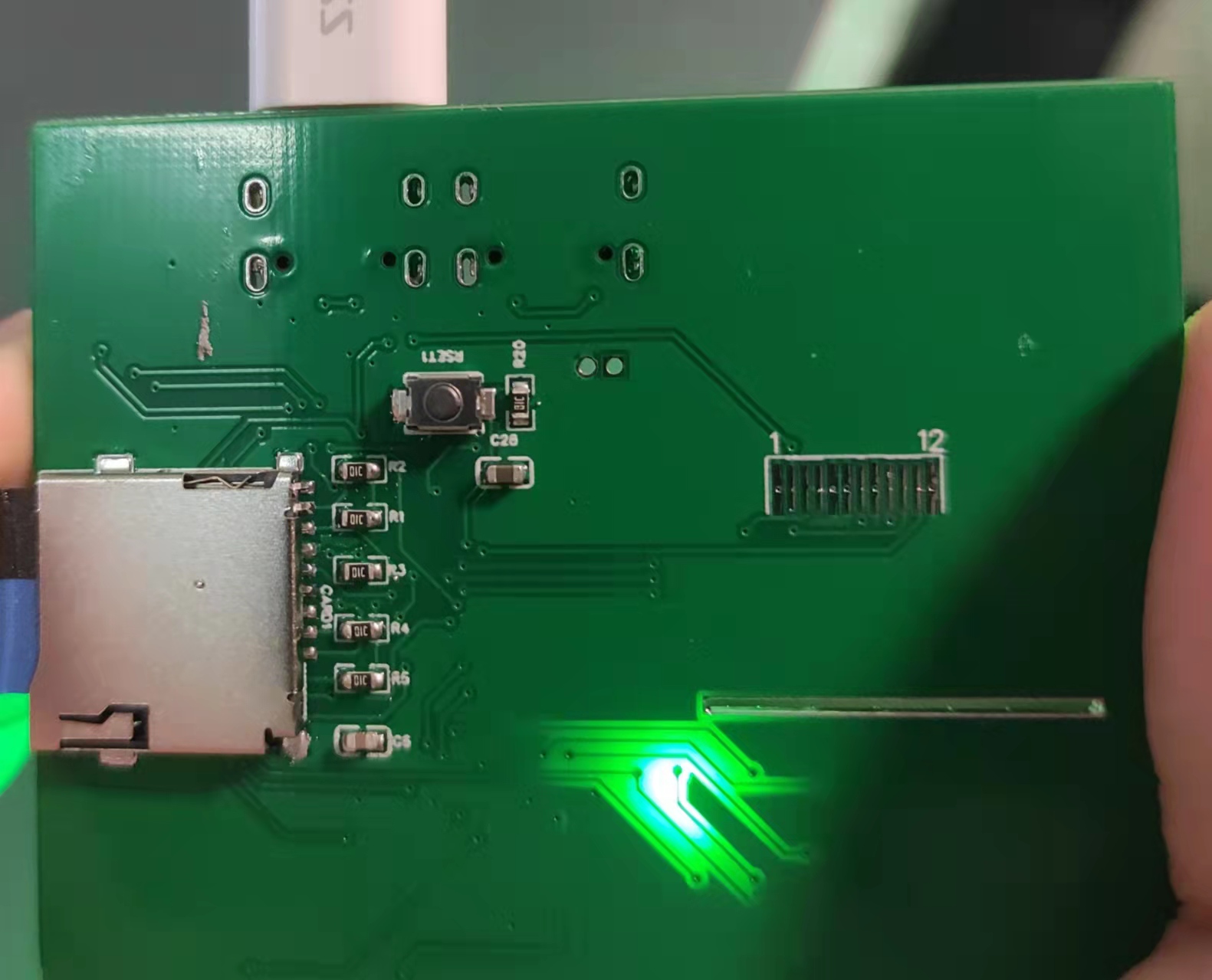

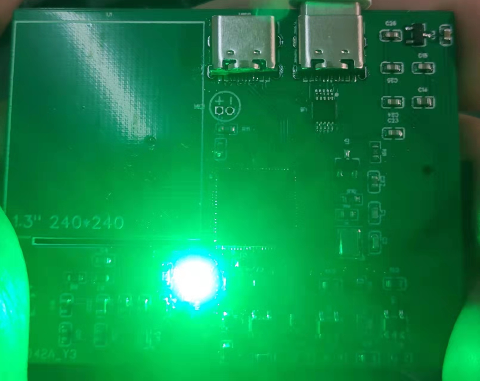

小白仿照社区大佬使用f1c100s制作开发板,电脑usb无法识别,请求支援
本人小白,最近特别喜欢硬件开发,但是并未系统学习过相关知识。我仿照社区大佬画了一个f1c100s的开发板,灯可以点亮(一直亮着),但是连接电脑显示“无法识别的usb设备”,不知道哪里出错了,希望能得到大家的指点。
恳请社区大佬指点。

电源都正常吗?晶振是24Mhz吗? 用示波器量一下有没有起振?用万用表量一下晶振两端电压也科一初略判断。

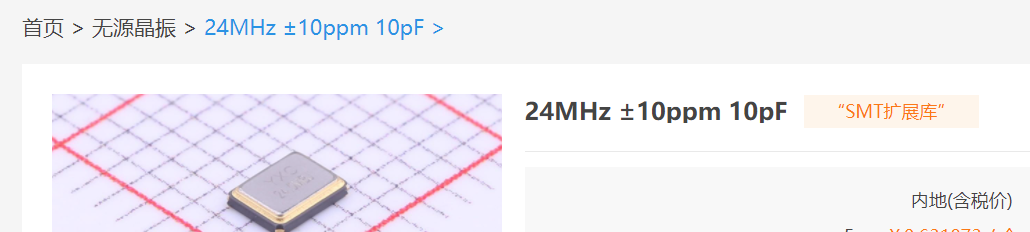

我测usb接口是5v。晶振我用的是这个无源晶振24Mhz
我用万用表测不到晶振两端的电压,不知道为啥。

如果一点电压都没有,那肯定就没起振了。记得大约是 1.5v左右。

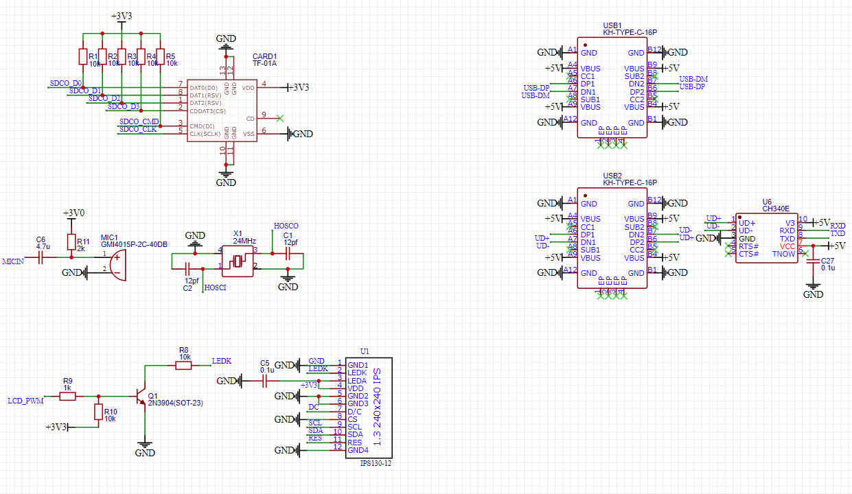

只是我做了两个可以点亮的板子(之前弄坏的不算),都是usb无法识别,不知道是原理图弄错了,还是pcb连错了(验证是通过的),还是没有焊接好,一会我把晶振取下来又重新焊来试试。

芯片肚子底下的地线有没有焊接?

芯片肚子下面我记得是放了锡膏的

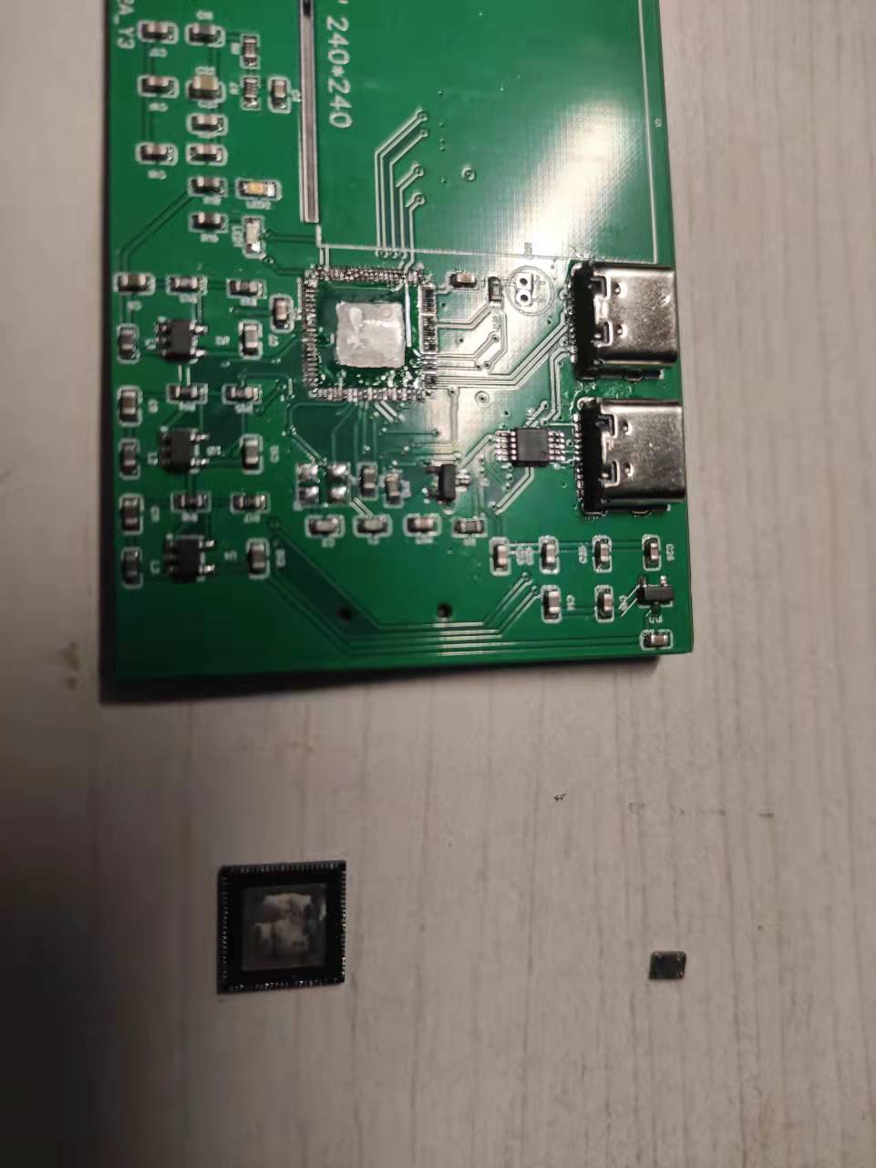

天哪,我重新焊接晶振和f1c100s后,居然电脑可以识别了,好开心!!!结果只显示了一会,又无法识别,我又重新焊接晶振、f1c100s还有ch340e,终于这次电脑正常识别了,真的是我没有焊接好!!

高兴的太早了,我刚刚焊好的时候,电脑可以识别ch340,但是我再次拔下后插上后,电脑就再也无法识别了,难道元器件直接损坏了吗。。。。。。

求推荐可以再哪里买到好的芯片,我刚刚又换了ch340e,晶振,还是无法识别。。。。
我怀疑f1c100s直接坏了。。。。。

ch340和f1c200没有关系,只有ch340电脑也能识别

哦哦,好的,那难道是ch340的问题,这个我也是在淘宝上买的,我再试试,谢谢
