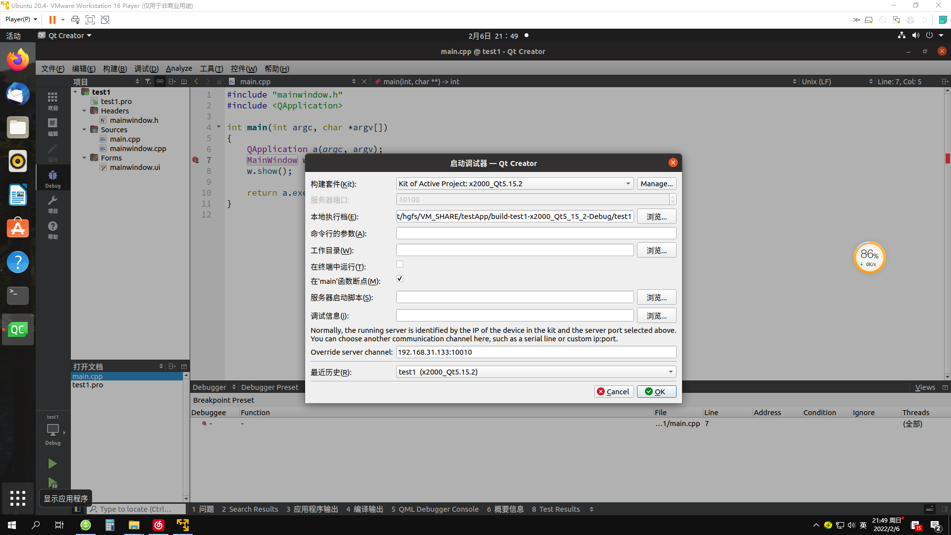

按《step by step 使用gdb调试Linux平台应用程序》调试一下。配置参数如下:
显示如下:

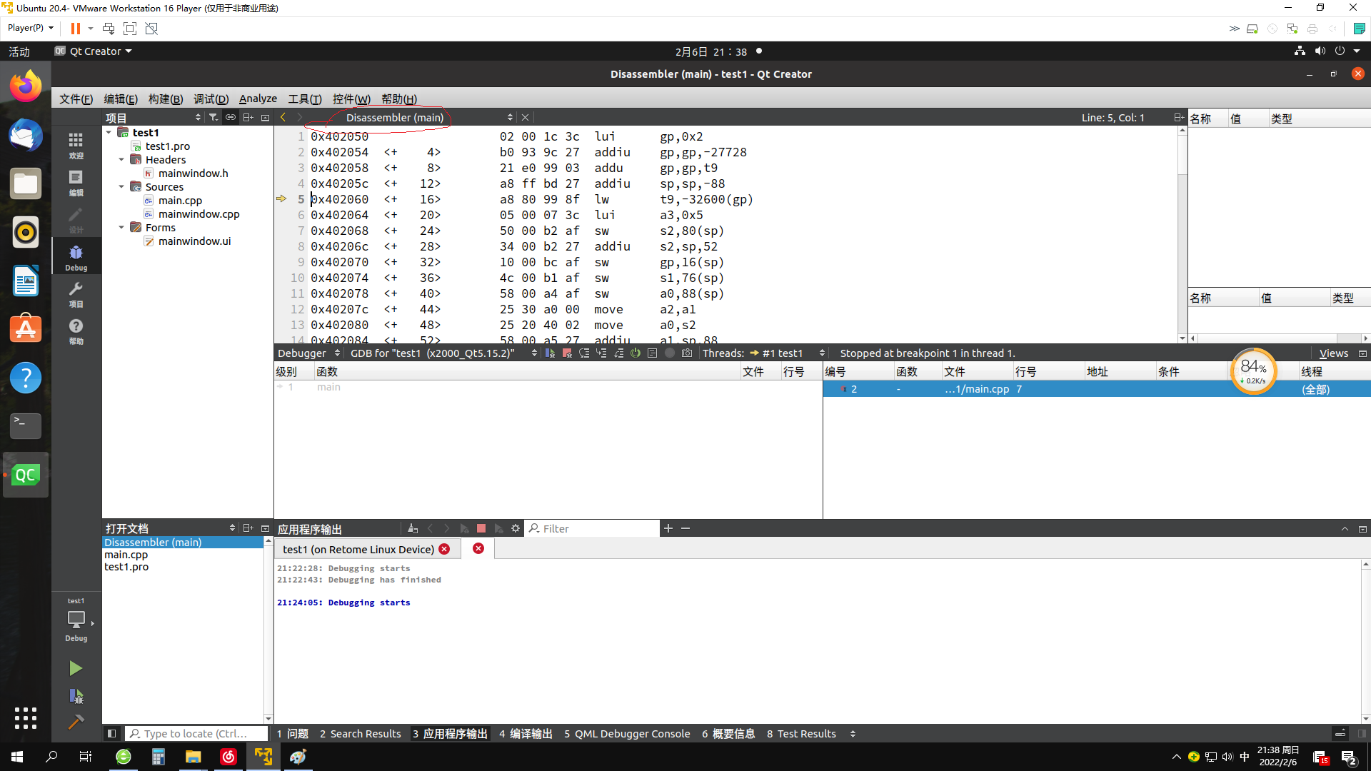

只能在Disassemble中单步,在cpp文件看不到断点被激活。

怀疑你编译的可执行程序没有带调试信息。
