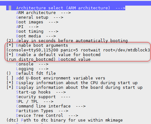

楼主 #3 2019-12-25 14:54:05
已发帖子: 856
积分: 697
Re: uboot启动速度如何优化?
2. 头文件里面有一个宏,保存ENV环境变量参数存储的基地址和大小, u-boot启动首先去读flash中这个ENV,
我记得最后几个字节是CRC32(???)校验的, 如果校验不通过就用默认的参数.
3. bootcmd 里面的 sf read 比较耗时。
对这个env环境变量不太懂,看log,make menuconfig设置的参数已经设置成功,那make menuconfig设置的是默认参数?
把头文件的这个宏注释掉,就不会有警告了吧

楼主 #5 2019-12-25 15:19:16
已发帖子: 856
积分: 697
Re: uboot启动速度如何优化?
xgui 说:
ENV 就是 u-boot 控制台用 printenv 打印出来的那些参数, 比如 bootcmd, bootargs 那些。
如果有 env 存在, u-boot会把 env 的参数覆盖默认的参数,
默认参数有些存在 menuconfig, 有些 存在 include/configs/sun**.h 里面.
log已经打印出make menuconfig中的bootcmd,说明bootcmd修改了默认参数,那么这个env参数是在哪里修改呢?make menuconfig中能修改env吗?
#6 2019-12-25 15:30:41
已发帖子: 9,439
Re: uboot启动速度如何优化?
这里修改 bootcmd/bootargs 默认参数, 早期版本的u-boot不能用make menconfig 修改这两个参数。
楼主 #7 2019-12-25 15:42:12
已发帖子: 856
积分: 697
Re: uboot启动速度如何优化?
https://whycan.cn/files/members/3/2019-12-25_152909.png
是修改的这里,这个bad crc应该不影响启动时间,也不影响引导系统。这里uboot启动时间大部分都花在了sf probe 0 60000000; sf read 0x80c00000 0x70000 0x10000; sf read 0x80008000 0x80000 0x400000; bootz 0x80008000 - 0x80c00000
这个read应该是把spiflash中的内容读到dram里的过程,这里需要优化,方法是:减小内核和文件系统体积,我先试试内核1m,文件系统1m时的情况
