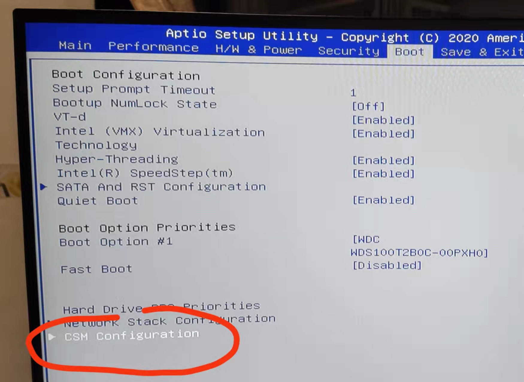

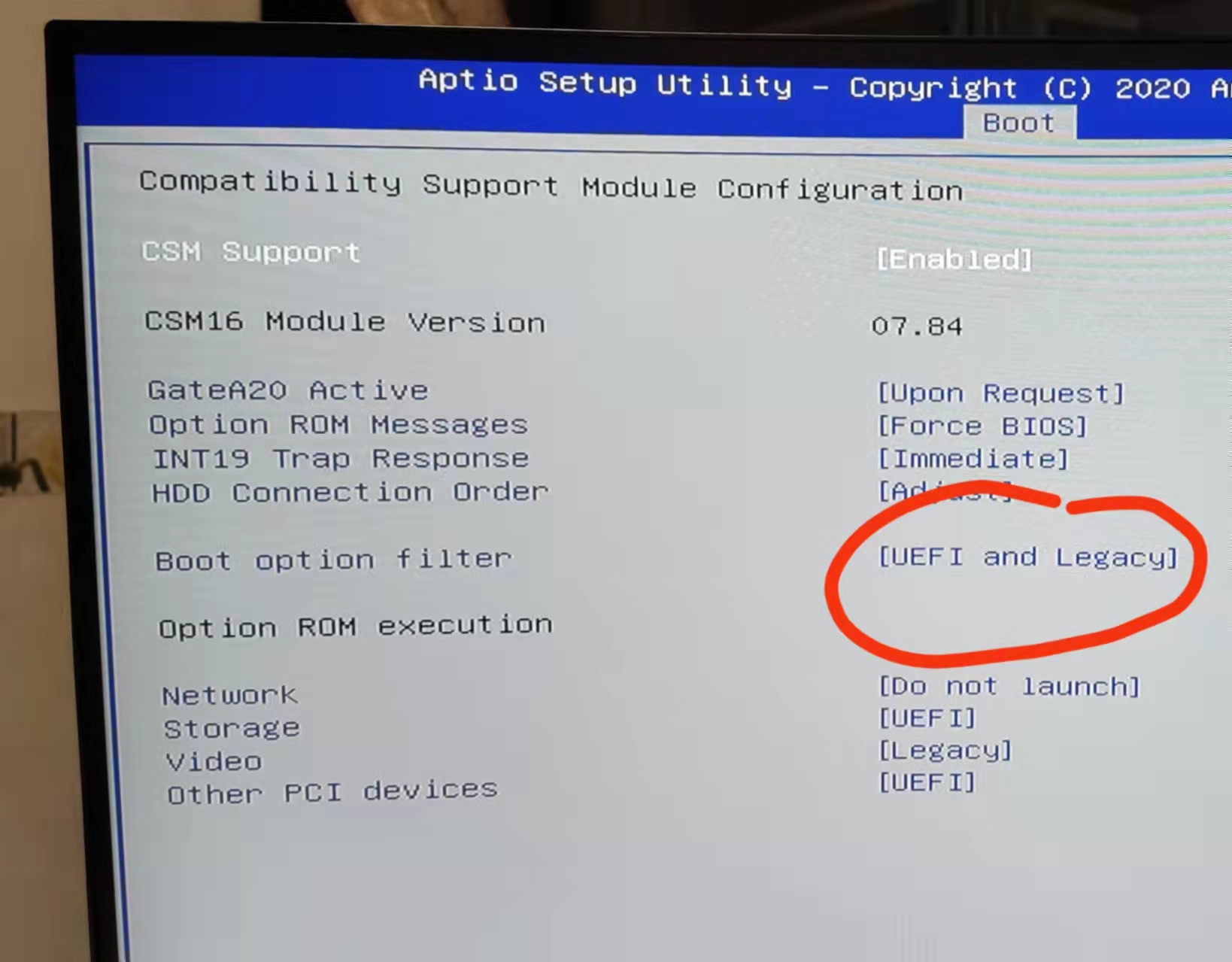

加装m.2硬盘的时候,无意中恢复了bios出厂设置,导致系统死活无法启动,折腾一天,终于解决了。
搜到这个帖子的时候灵机一动:
http://www.dnxtc.net/zixun/zhuangjijiaocheng/2019-08-29/4018.html

或者采用GPT分区, 启动那里选 windows mananger  boot  也可以

bios 没开 mbr 兼容 。。。
