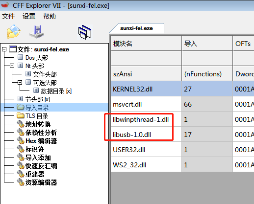

sunxi-fel.exe是否可以在windows 10 64bit下运行
sunxi-fel.exe是否可以在windows 10 64bit下运行。出现错误

可以运行。什么错误?

可能是编译不成功造成的,我使用网上的代码(非晕哥的代码,晕哥的代码编译不过去)。编译出的文件只有sunxi-fel.exe不能用,其它都可以。那位朋友给一个能编译的windows代码

用exescope 或者 cff explorer打开 sunxi-fel.exe ,看是否依赖别的第三方(非windows自带)dll,
如:
libusb-1.0.dll
libwinpthread-1.dll
如:
libusb-1.0.dll
libwinpthread-1.dll
https://whycan.com/files/members/3907/微信截图_20220215153026.png
是的就是这个原因,我拷贝了这两个dll就可以了
