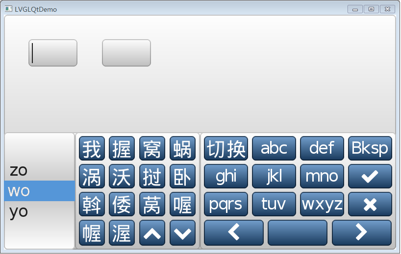

在楼主的基础上解决了一些bug并更新到最新的LVGL7.7版本。
预览图:
截图
qt打包exe:
qt-mouse-event_boxed.zip (仅可执行文件,没有源码)
预览图:
/files/members/1651/20201107191749.png
qt打包exe:
大佬,能不能开源出来学习学习

kqqnhzl wrote:
楼主,你好,可以加个微信吗,愿意提供一定费用。你这个输入法我下载了,感觉不错
预览图:
qt打包exe:
前几天晕哥加微信已提供给他,不过他一直没更新上来。
最近有段时间没有上论坛,其实就是简单的修改,下面是源码文件,需要的自取。
LittleVGL_qt_n_20210126.zip
