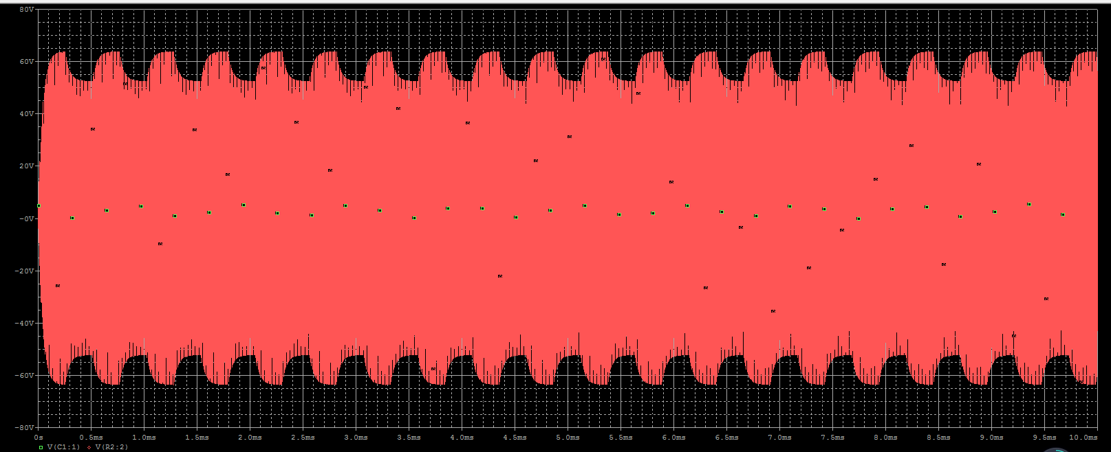

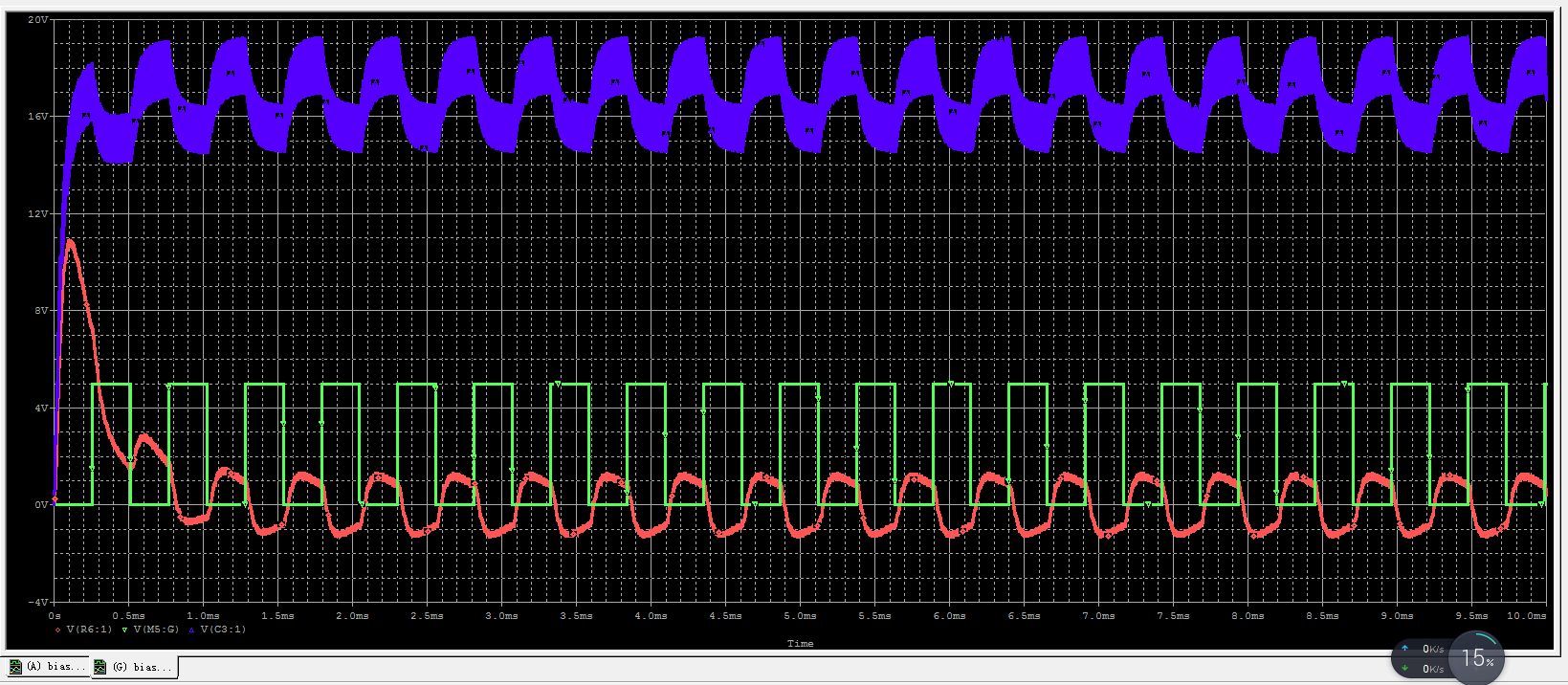

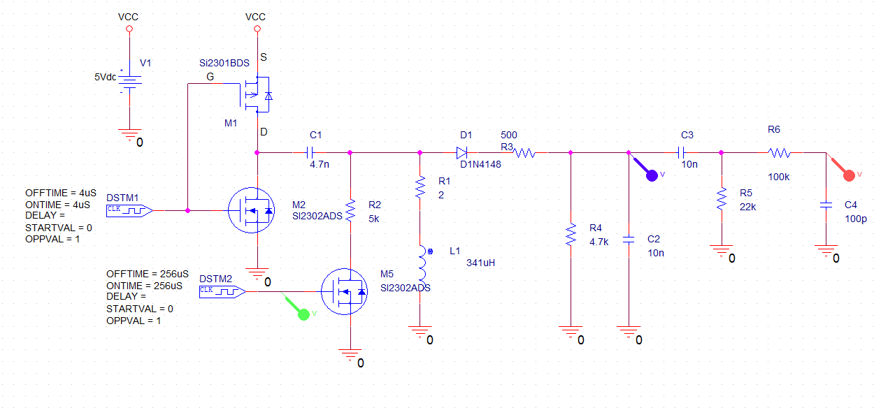

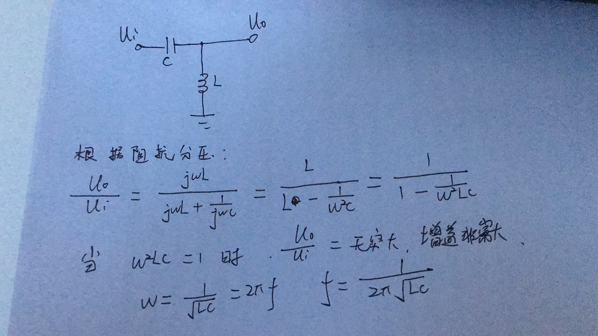

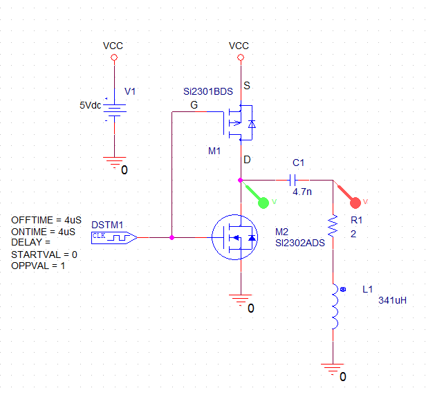

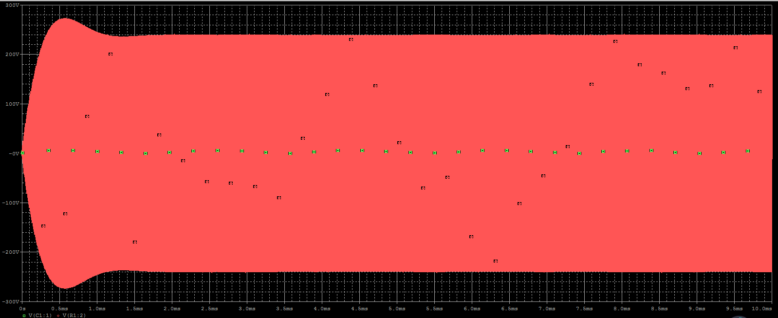

1,低压方波是如何变成高压正弦波的?

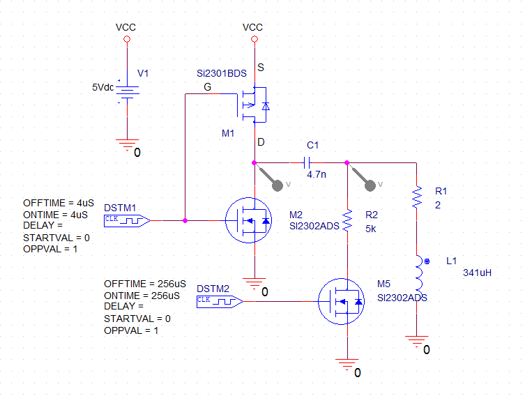

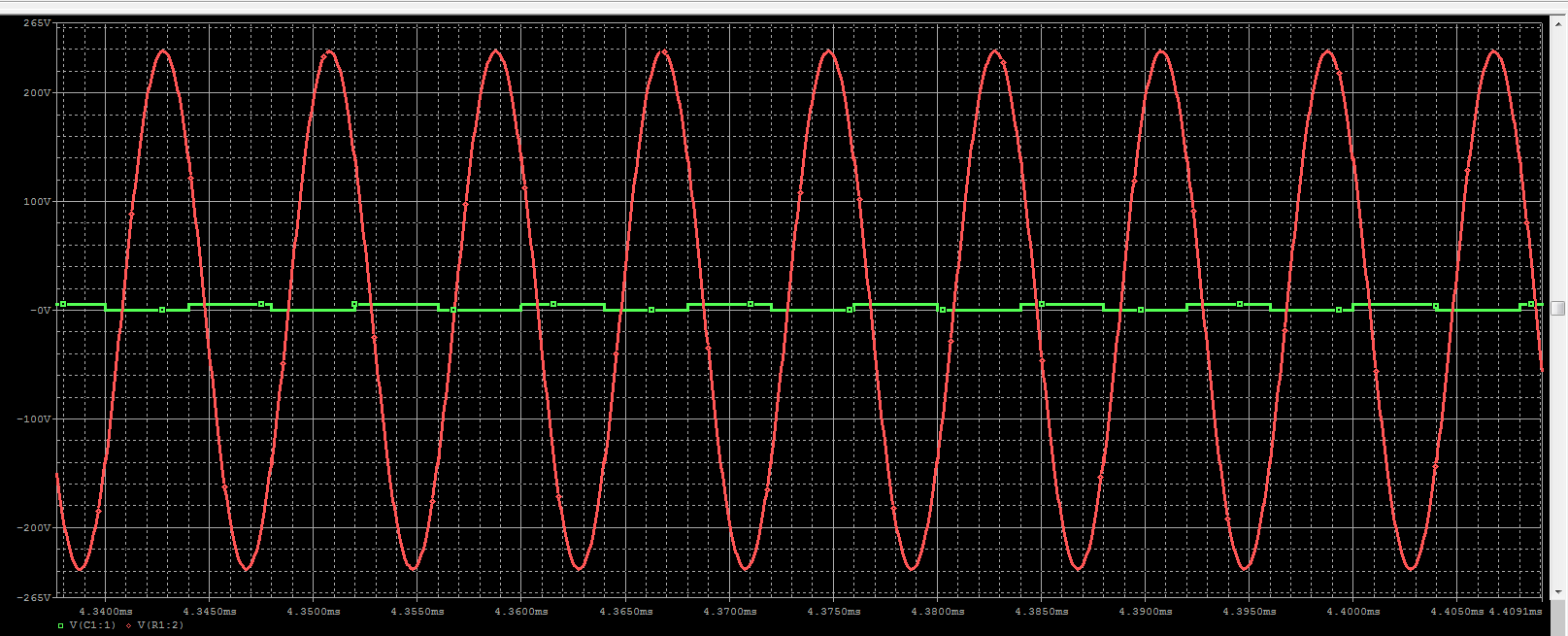

2,pspise仿真:
3,RFID卡靠近时,相当于L线圈多个负载,用下图来模拟RFID调制波形:
4,未完待续

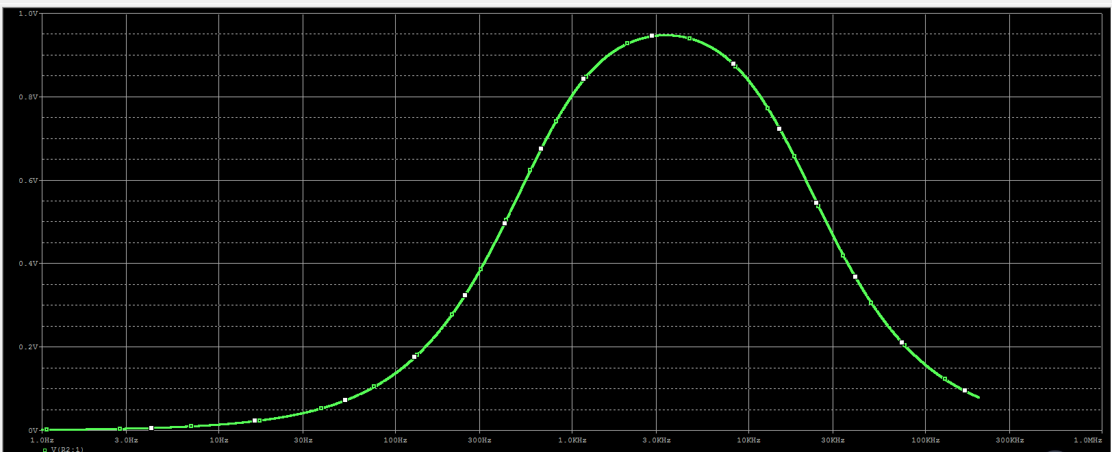

4,先跳过二极管包络检波电路(这是非线性电路,分析比较复杂,以后再慢慢研究),着手搞后面的带通滤波
曼彻斯特码脉冲宽度256us,512us,频谱范围在1.8kHz-20kHz内,主要干扰是125khz 250khz
上图带通范围在500hz-20kHz之间,还是不错的

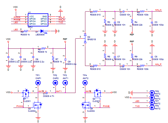

6,上个全图:

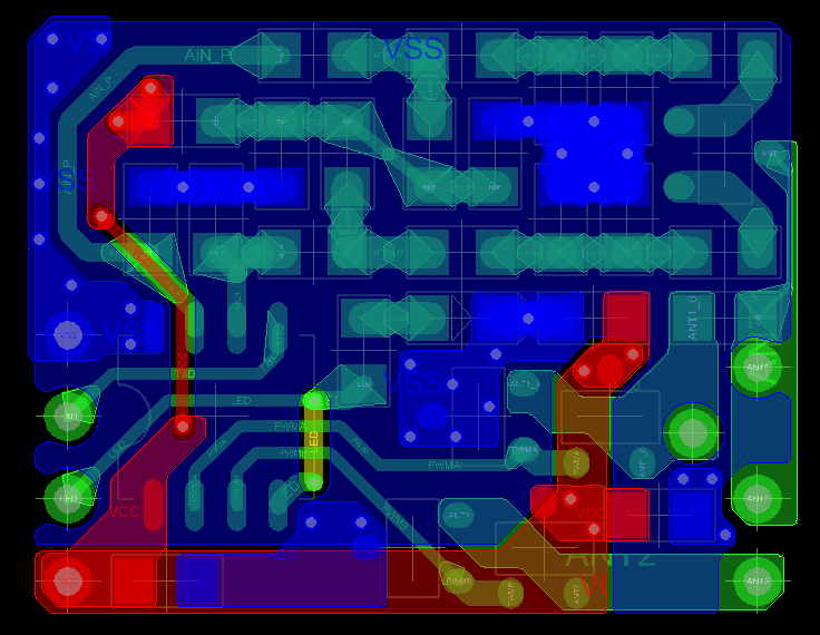

画了一个小板子做实验

嘉力创下了单,花了182块,希望能顺利调试出来~~

最近比较忙,没工夫焊接,就顺手下的smt单,50工程费 50器件费 40扩展库费 30的板费

弱弱问下大佬,在家里创做SMT,除了要提供 PCB文件,还要提供什么文件, 我用 AD14, 直接提供 PcbDoc 文件

我用allegro出的geber,另外提供了bom表和元件坐标,方向,有格式模板的
