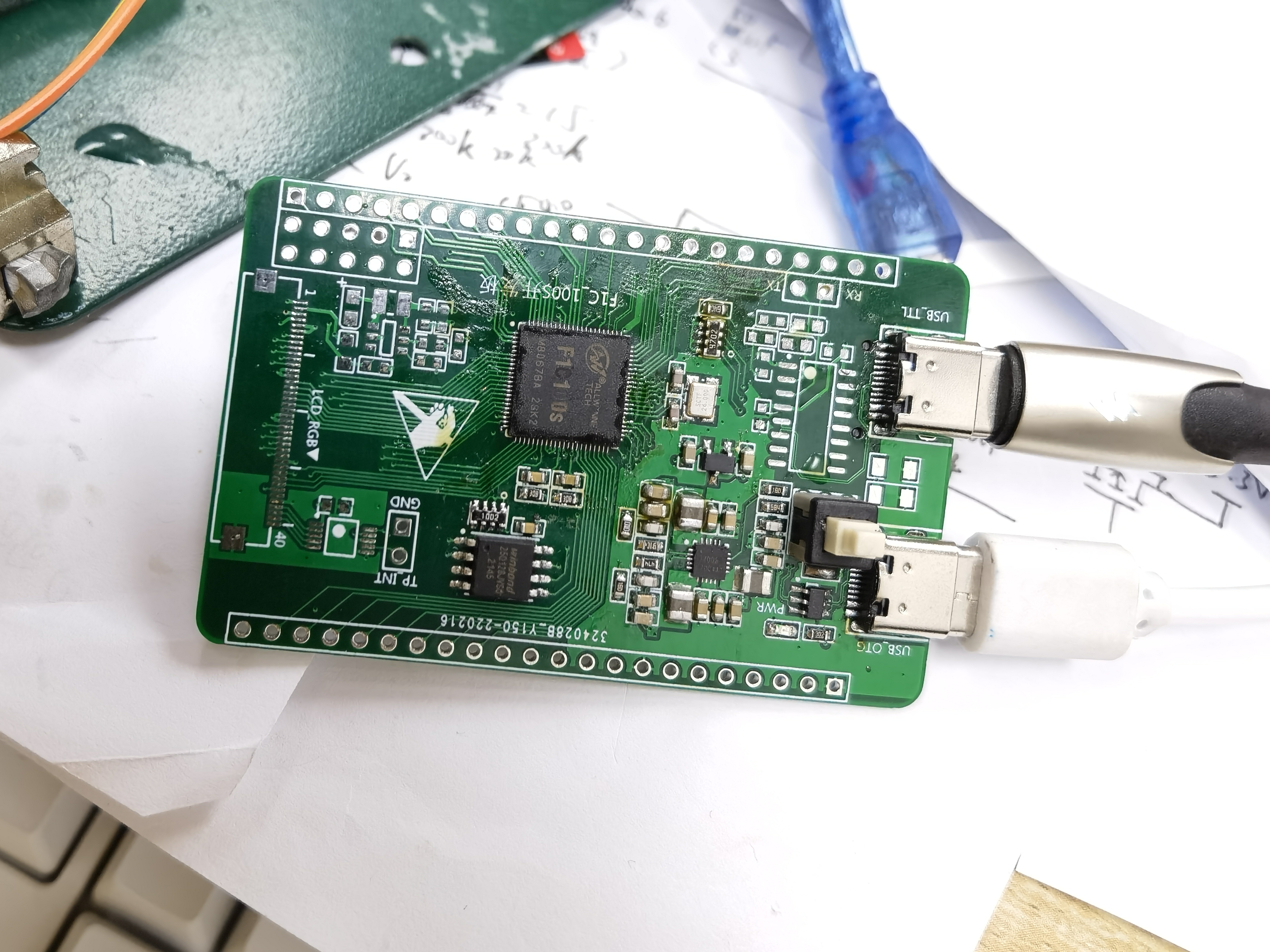

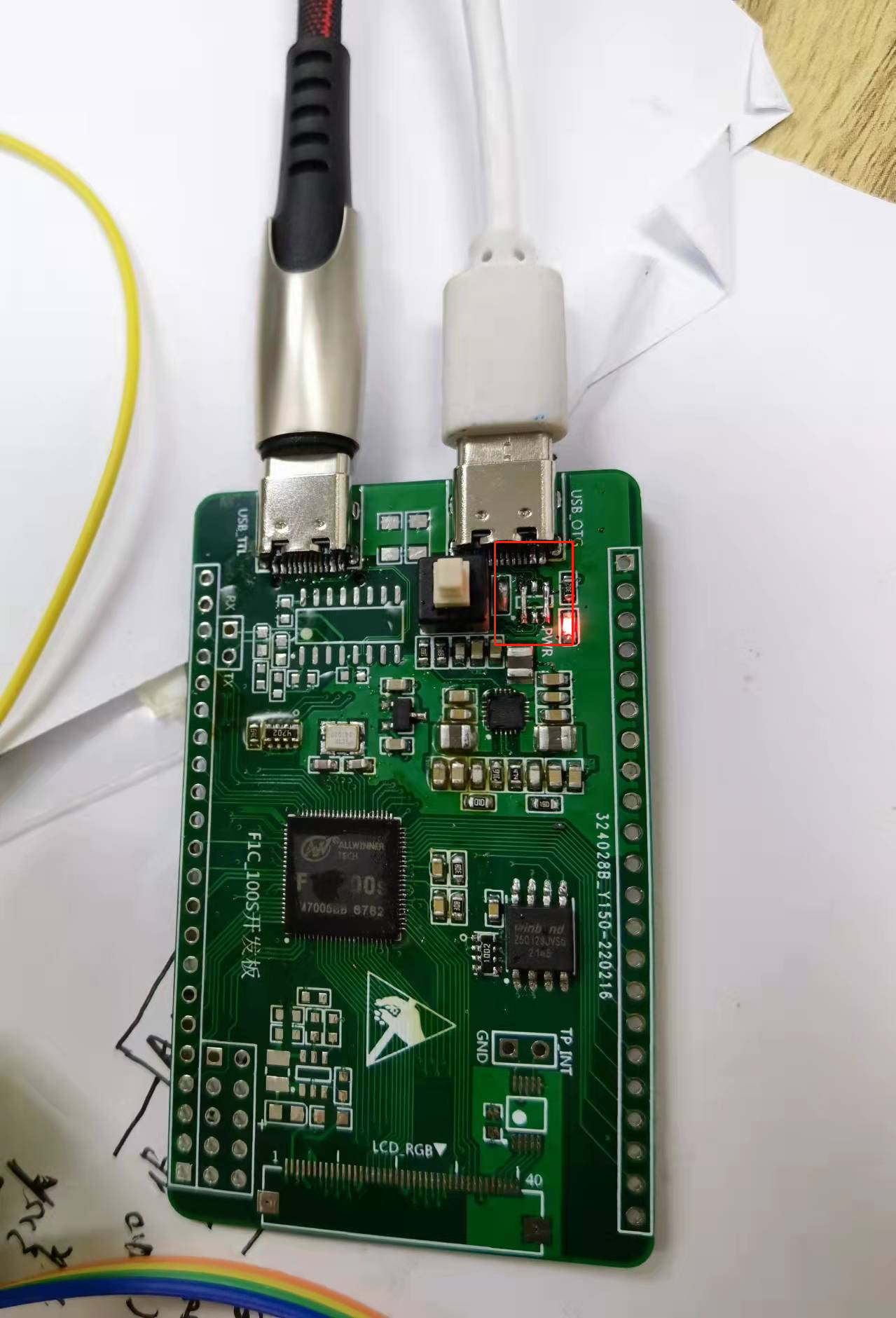

这是F1C的板子
有没有小伙伴跟我有类似遭遇呀:D

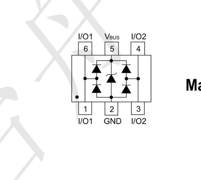

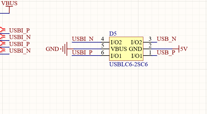

usb部分不是从type-c直连的,中间经过一个sot23-6的esd,USBLC6-2SC6。type-c的引脚是没有问题的,因为之前已经验证过,我就拆了这颗esd,并把数据引脚连好。
然后就行了! yikes
焊接的时候是对过第一脚的,所以不会焊错,测量esd的1、6脚和3、4脚是导通的,所以不是esd损坏,然后看原理图
5V网络和GND放反了!
根据这个芯片内部结构,放反了自然就没信号啦,相当于信号线用二极管接地了。(但是电源那个保护管居然没炸,要是炸了我就不用折腾这么久了哈哈哈)
