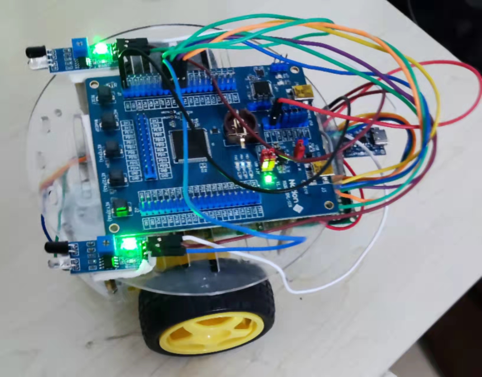

【N32G457 】基于RT-Thread和N32G457的Python智能小车
【应用的背景】
智能小车在编程和嵌入式教育中是一个经典的案例,Python 是一种高级语言,有着易学,易用,抽象能力强,跨平台能力强的特点。
本项目中,使用 NG32G457 开发板,基于 PikaScript 超轻量级 Python 引擎,搭建了一个 Python 智能小车,这个项目在编程教育方面,有一定的参考价值。
【实现功能】
Python 交互式控制小车的各个轮子的转速。
Python 交互式读取红外传感器的返回值。
使用 Python 编程,实现了小车的智能避障功能。
【开发板和RT-Thread使用情况概述】
开发板使用的是 RT-Thread 开发者大赛提供的 N32G457 评估板。
使用了开发板的 PWM, GPIO 功能。
使用了 RT-Thread 的 PikaScript 软件包,提供 Python 引擎。
使用了 PikaScript 的 pikaRTDevice 模块,驱动开发板的 PWM, GPIO。
使用了 PikaScript 的 pikaRTThread 模块,实现了延时和线程的挂起。

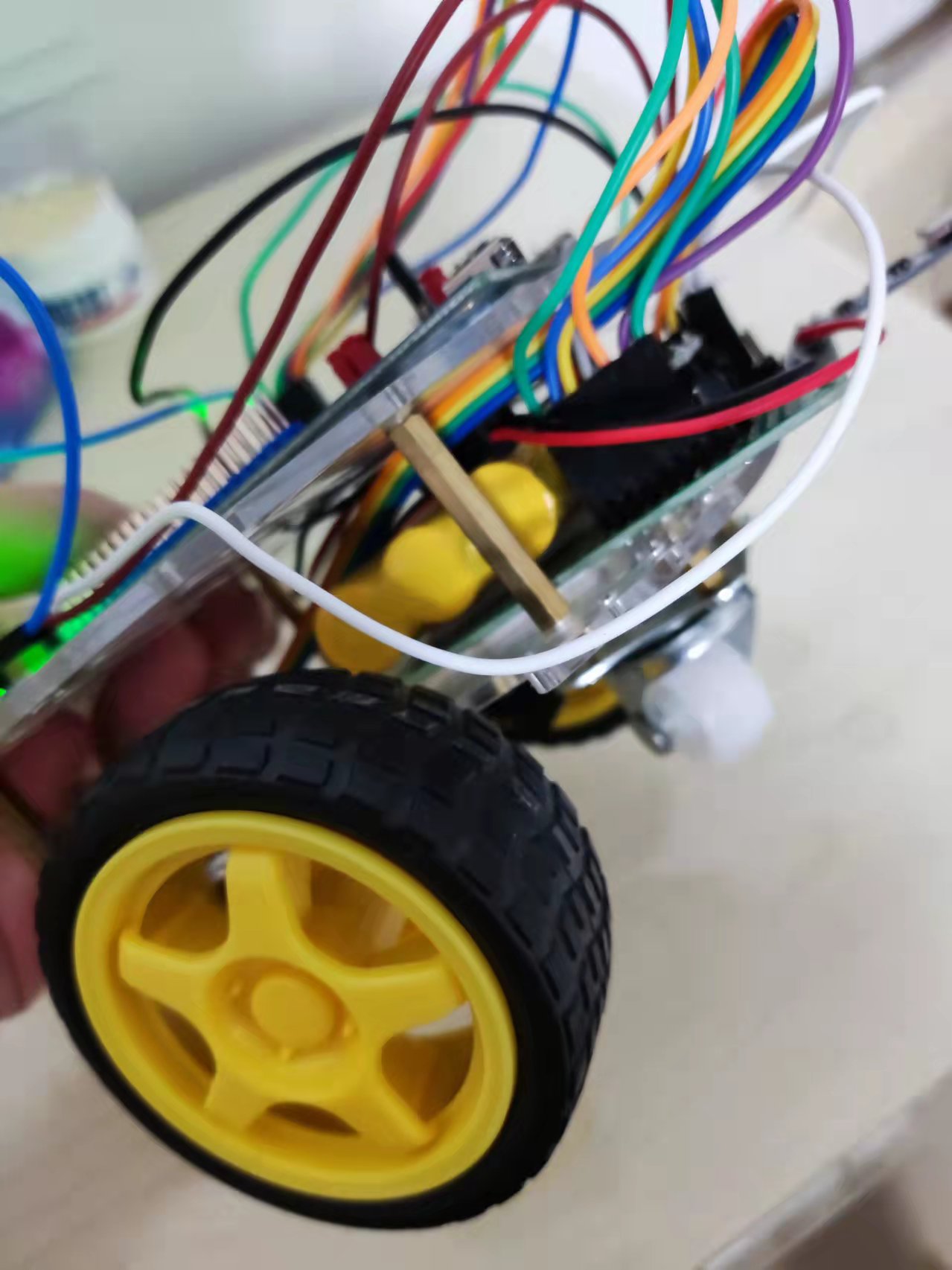

【硬件框架】
硬件包含以下几个部分:
小车机械框架:小车底盘,电机,轮胎。
电源电路和电池:3.7V 锂电池,锂电池充电电路。
红外传感器。
电机驱动电路。
NG32G457 主控制器。
【软件框架说明】
软件包含以下几个部分:
NG32G457 的 BSP。
PikaScript 软件包。
PikaScript 模块管理文件 reqeustment.txt。
控制小车的 Python 代码 main.py。

【作品完整图片】
