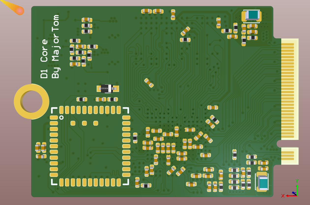

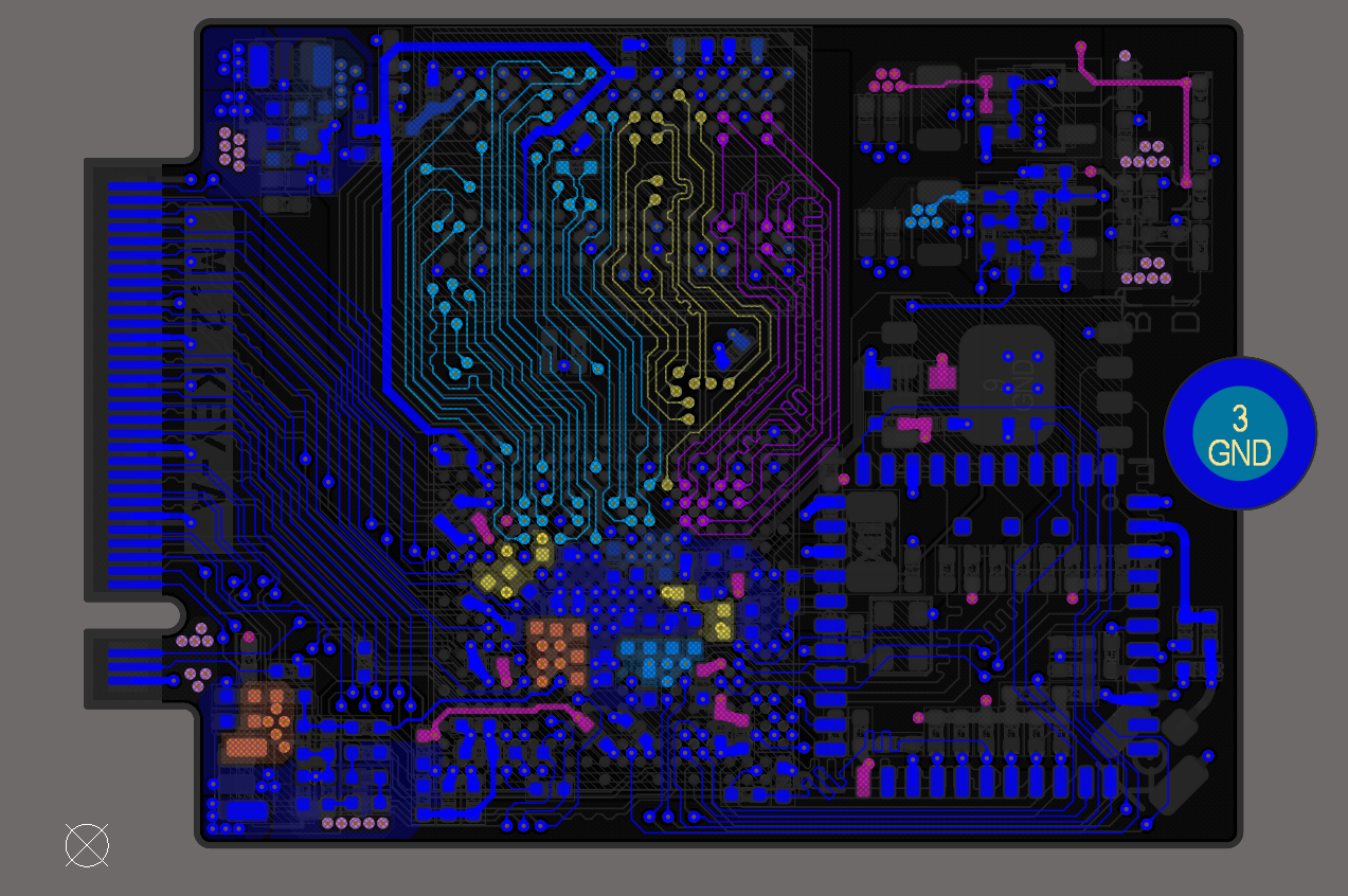

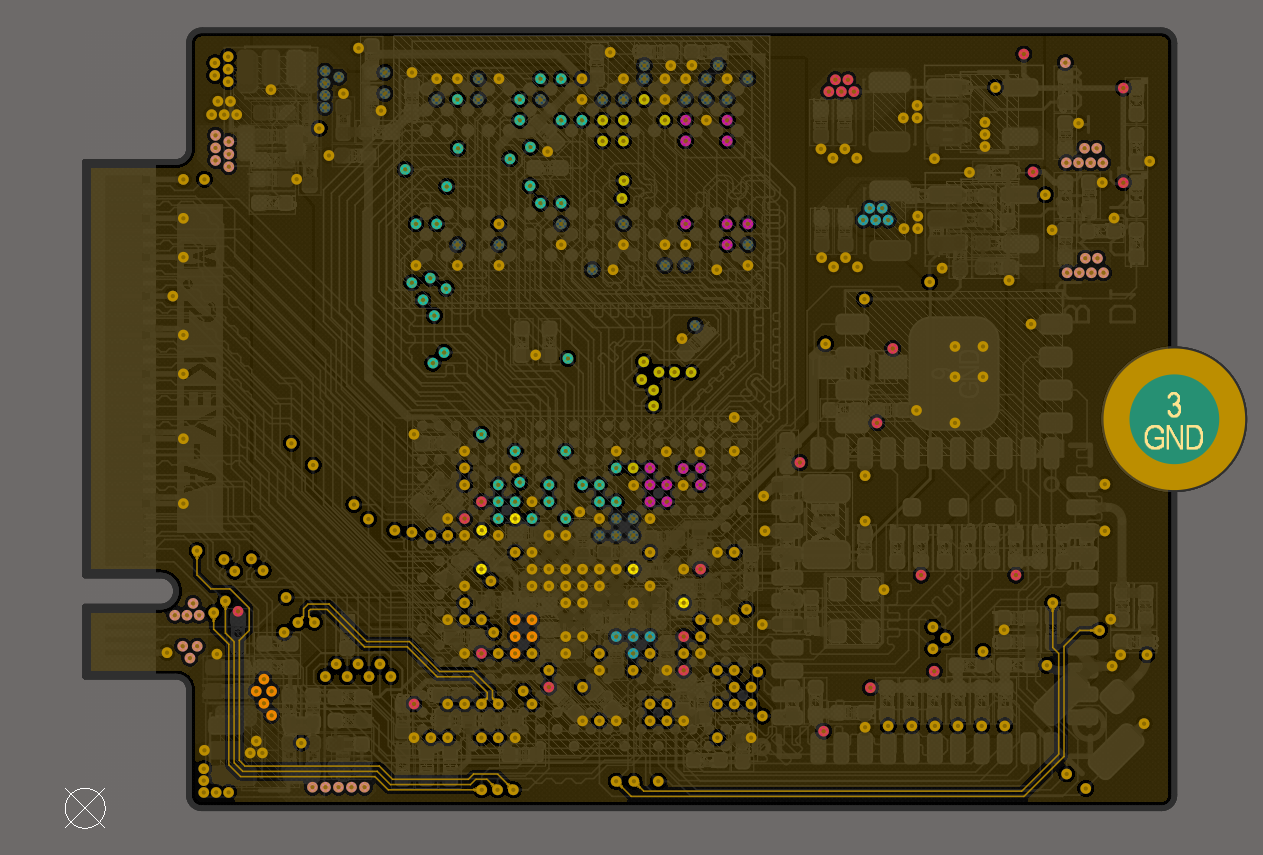

积分: 58
开源个 D1 / D1-H核心板

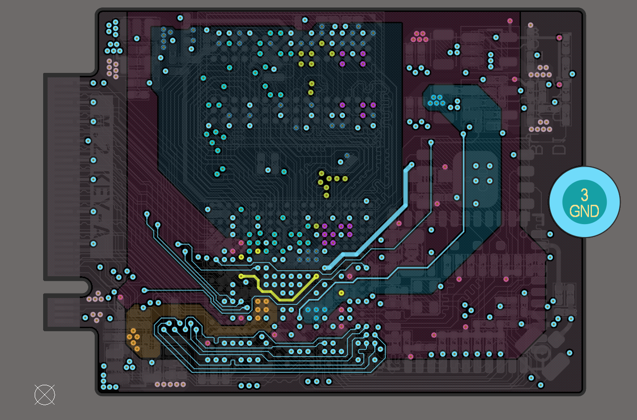

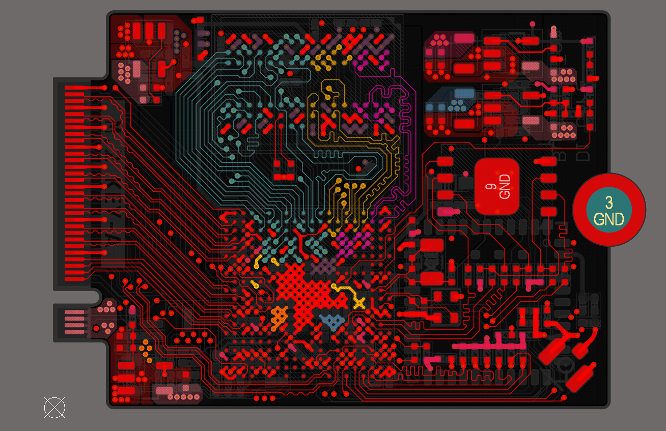

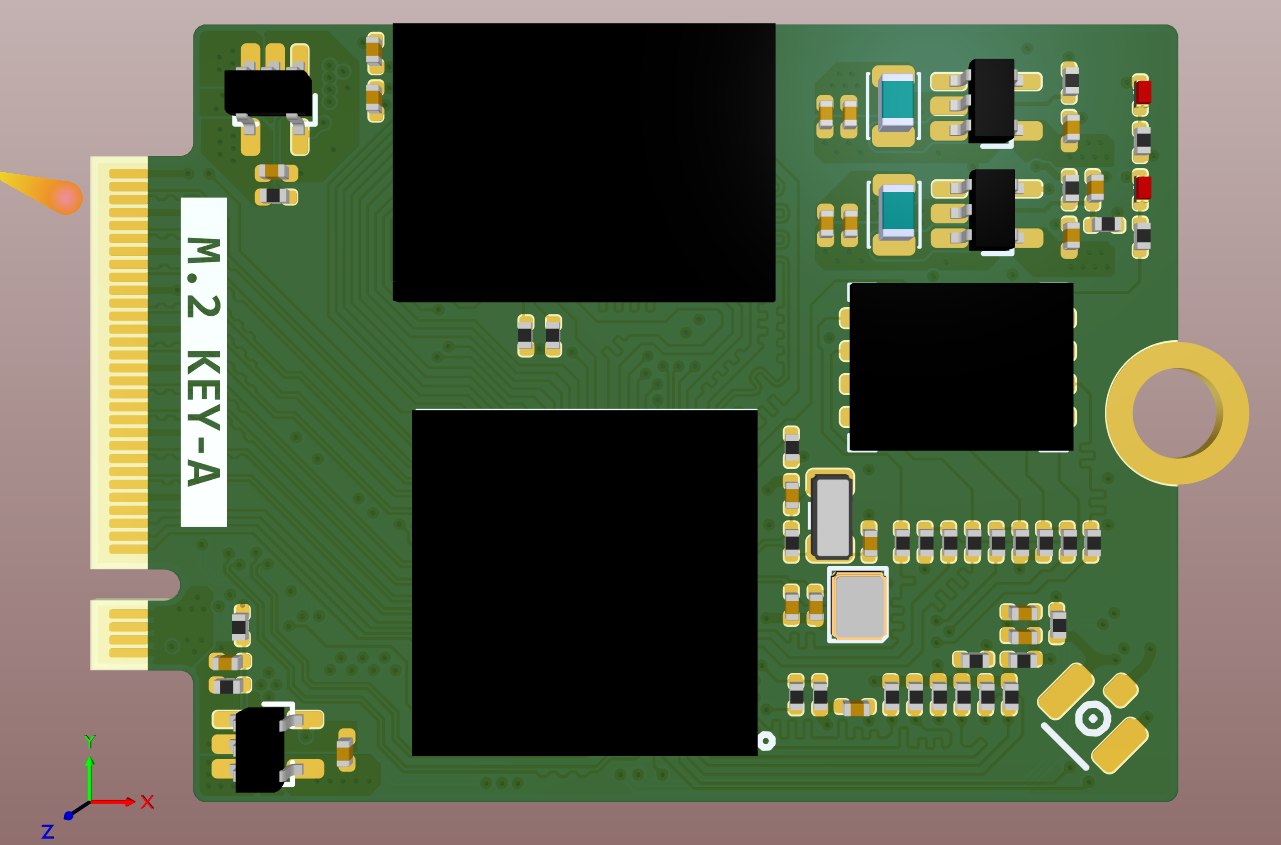

开源个D1-H核心板,板子正在打样。
原理图和PCB:
D1-H_20220221.zip
PCB厚度0.8mm 嘉立创叠层选2313

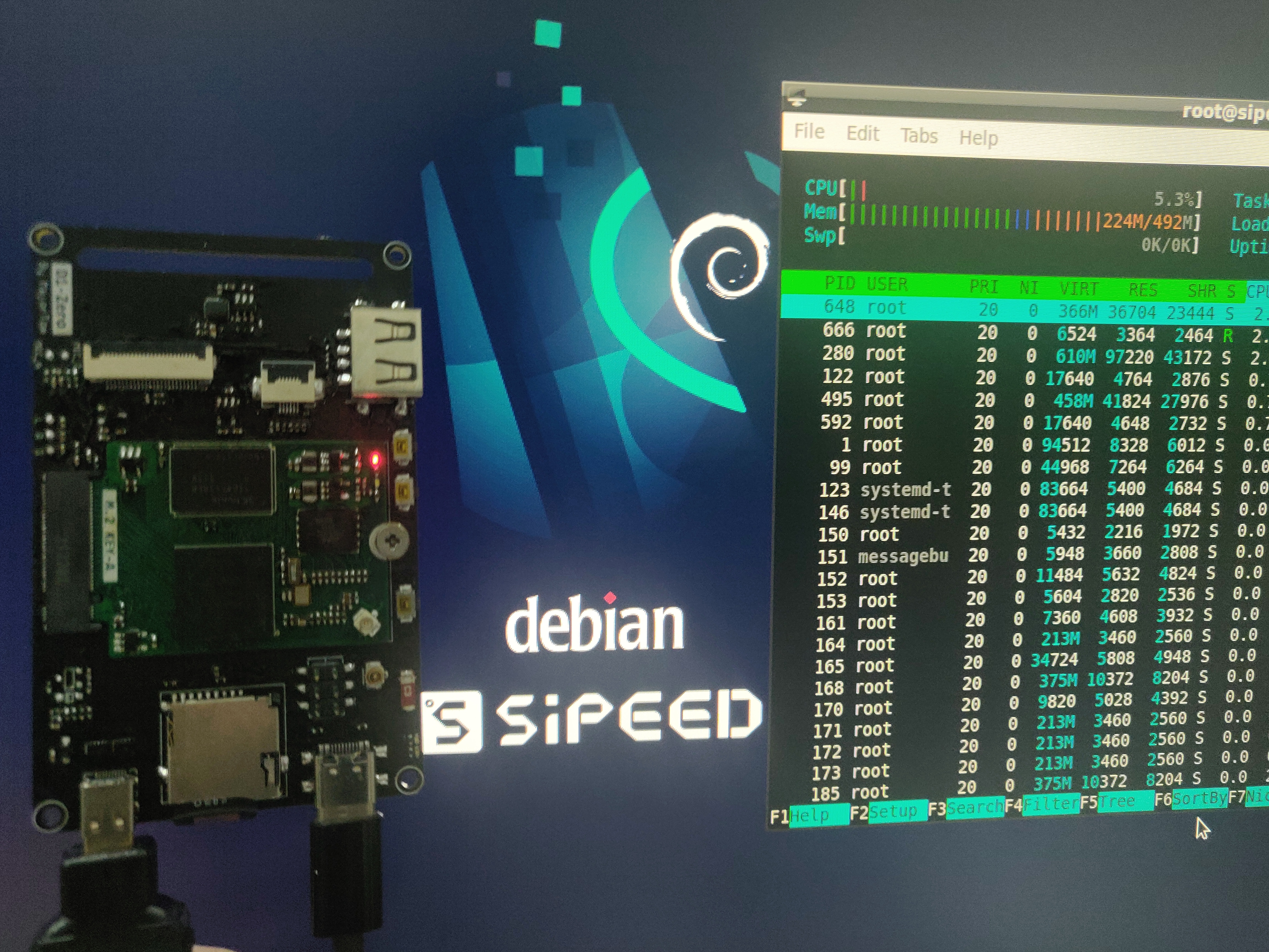

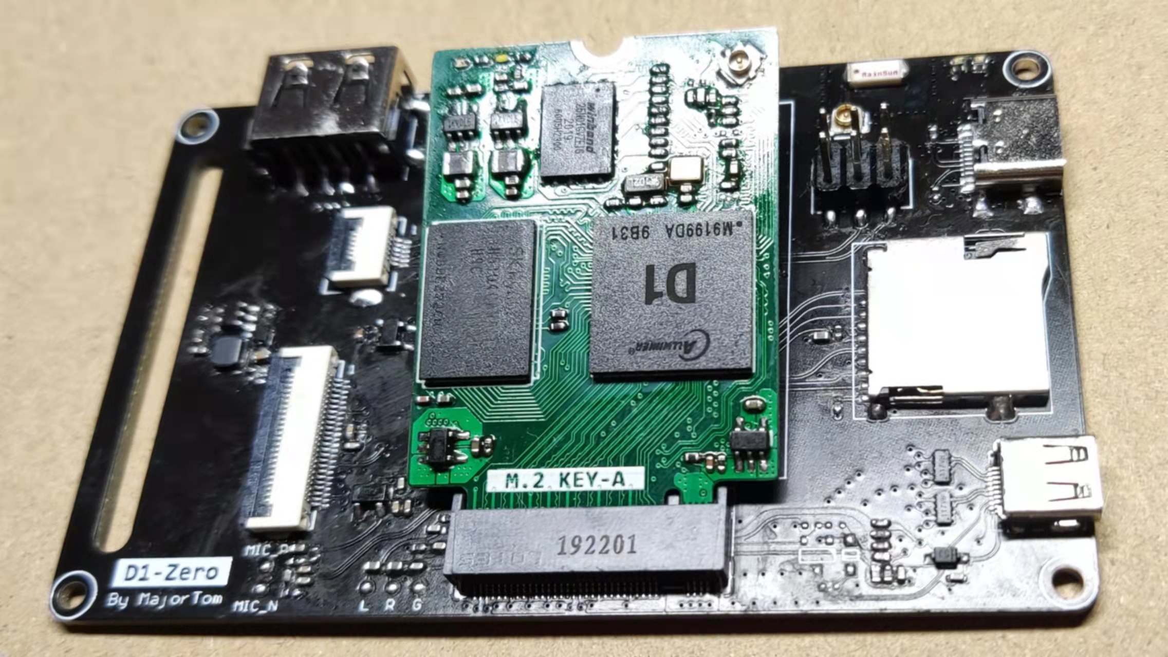

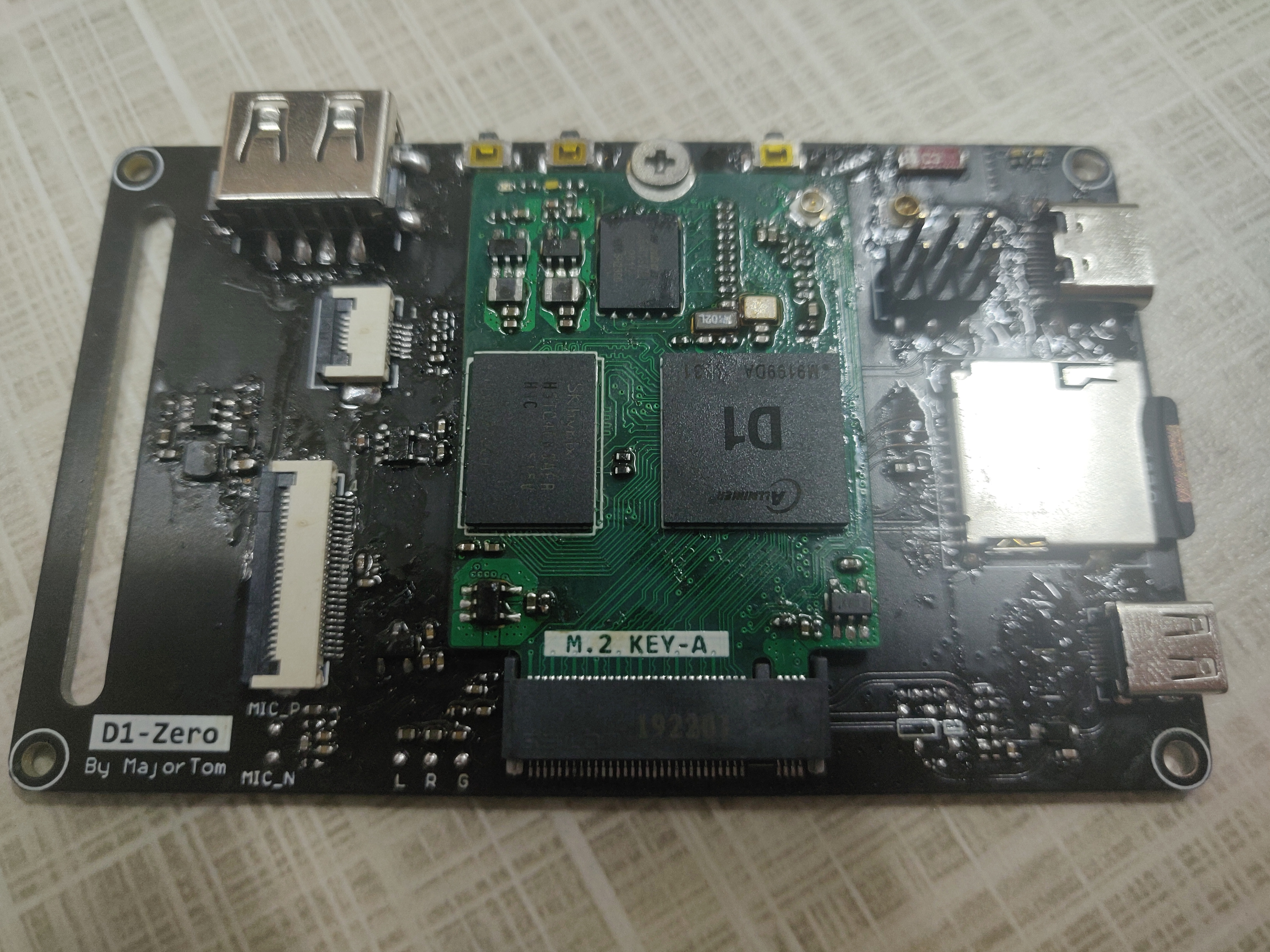

今天底板到了,发现tf卡槽的cd脚极性反了,要把cd脚强行拉高才能启动哪吒的固件,但好歹能启动:lol:。
底板原理图和PCB:
D1_Zero_20220302.7z

Re: 开源个 D1 / D1-H核心板
D1与D1-H有什么区别呢?怎么芯片上还是写的D1?
#18 2022-03-05 14:48:03
wechat微信:whycan_cn
所在地: 你猜
已发帖子: 3,378
lg676041036 说:
没有区别,就是同一个芯片。
太好了,学习下带ddr的核心板布局布线,后面做个掌机试试
D1的ddr只用一片的话会不会带宽减半?
512M×16位的DDR3有点小贵,如果焊接256M×16位DDR3也可以启动吧?
楼主 #35 2022-04-23 17:38:01
MajorTom
注册时间: 2021-08-16
已发帖子: 20
积分: 58
嵌入式冲 说:
可以啊

marcus 说:
爽心悦目,d1s是不是就不需要ddr了?
是的,D1s 内置64M DDR。
