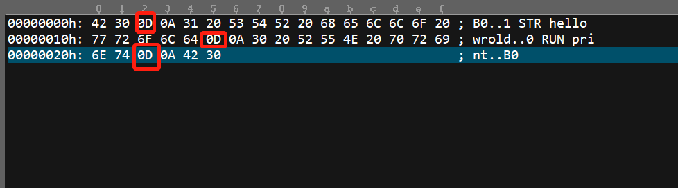

pikaByteCodeGen.exe工具 生成的ASM编码文件 使用pikaVM_runAsm 运行报错
报 [error] runner: method no found.
后调试发现 转为16进制编码后 去掉 0D 可以运行

Re: pikaByteCodeGen.exe工具 生成的ASM编码文件 使用pikaVM_runAsm 运行报错
知道问题了,runASM的\r没有处理,v1.5.2会修复
已经修复了,升级到v1.5.2即可
