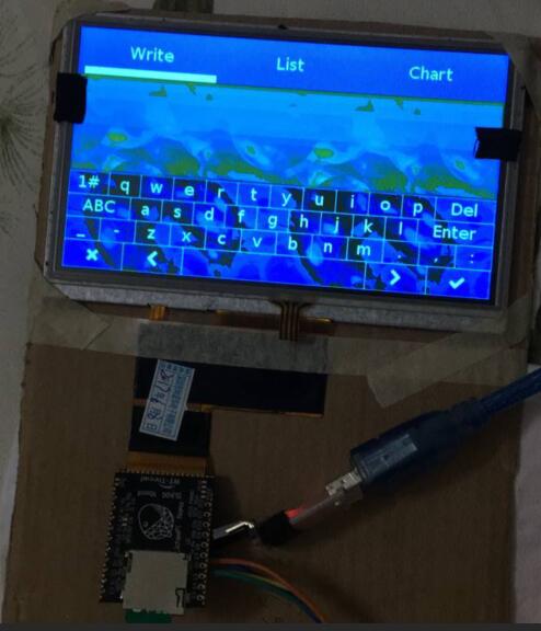

楼主 #3 2018-04-25 22:30:11
已发帖子: 9,445
Re: @assert 大神移植全志官方f1c100s linux bsp 到licheepi nano
好消息, 已经搞定屏幕,直接用 sunxi-fel.exe 烧到spi flash即可。
烧录命令: sunxi-fel.exe -p spiflash-write 0 f1c100s-480272-argb-lvgl.bin
@assert 大神固件在此: f1c100s-480272-argb-lvgl.7z
调试串口 PE0, PE1
进入shell之后输入 demox
自动运行 littlevgl 程序。
更详细的烧录资料: https://whycan.cn/t_993.html
!!!重要, 该固件由于jffs2文件系统原因不支持 W25Q128/256 等spi flash, 支持MX25L128/256.

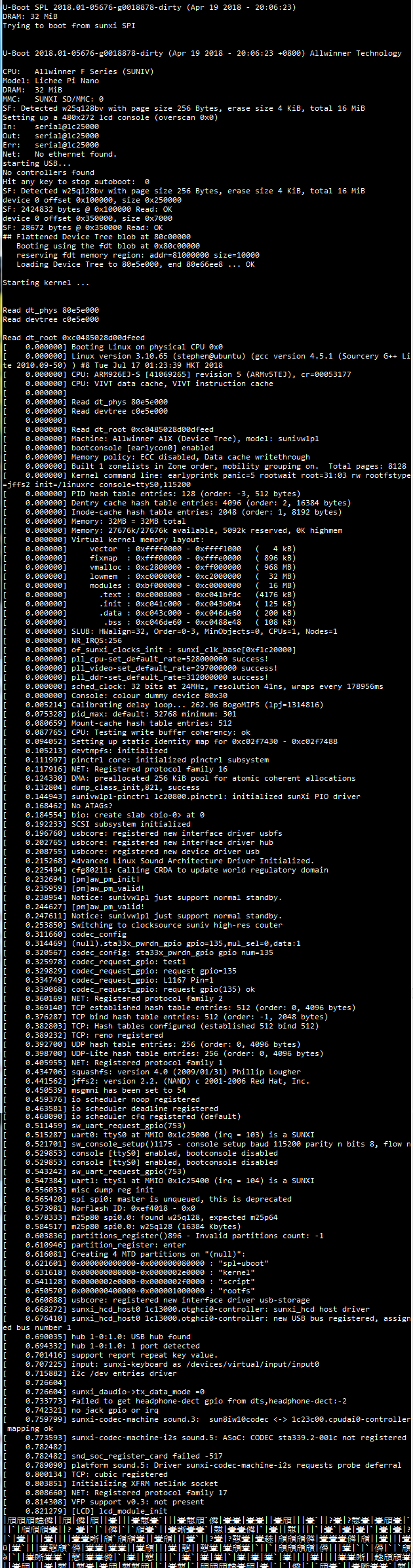

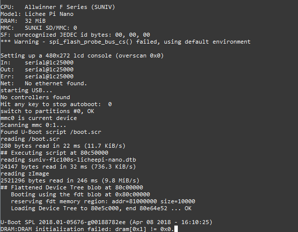

使用主线Uboot引导BSP内核启动出现问题,前来求助:
uboot传递的bootargs参数为: console=ttyS0,115200 panic=5 rootwait root=/dev/mmcblk0p2 rw
uboot 执行的命令为:
    load mmc 0:1 0x80C00000 suniv-f1c100s-licheepi-nano.dtb (对应bsp的dtb已修改为此名称)
    load mmc 0:1 0x80500000 zImage
    bootz 0x80500000 - 0x80C00000
内核部分使用5.5版本的 arm-linux-gnueabi 进行编译,使用了 sunivw1p1smp_defconfig 后做了一些修改,config文件在此:.config
现在启动的启动信息如下:(读完dtb后自动重启,并跳出dram初始化失败信息)
=> setenv bootargs console=ttyS0,115200 panic=5 rootwait root=/dev/mmcblk0p2 rw
=> load mmc 0:1 0x80C00000 suniv-f1c100s-licheepi-nano.dtb
23705 bytes read in 25 ms (925.8 KiB/s)
=> load mmc 0:1 0x80500000 zImage
reading zImage
2542936 bytes read in 141 ms (17.2 MiB/s)
=> bootz 0x80500000 - 0x80C00000
   Loading Device Tree to 80e5d000, end 80e65c98 ... OK
U-Boot SPL 2018.01-05676-g00188782ee (Apr 08 2018 - 16:10:25)
DRAM:
如若使用主线的dtb,读取dtb后则卡在 Starting kernel ...
想知道是内核配置,dts,还是uboot传参的问题 tongue
最近编辑记录 Biglion (2018-05-23 13:53:48)
楼主 #8 2018-05-23 13:44:06
已发帖子: 9,445
bootz 0x80000000 - 0x80C00000
是不是上面的地址错了?
#9 2018-05-23 13:55:18
Biglion
注册时间: 2018-04-16
是不是上面的地址错了?
不小心这里粘贴时候搞错了,实际操作还是用的0x80500000的 tongue
DRAM:DRAM initialization failed: dram[0x1] != 0x0.
楼主 #10 2018-05-23 14:03:55
已发帖子: 9,445
主线u-boot有三处需要修改, 你先试一试。

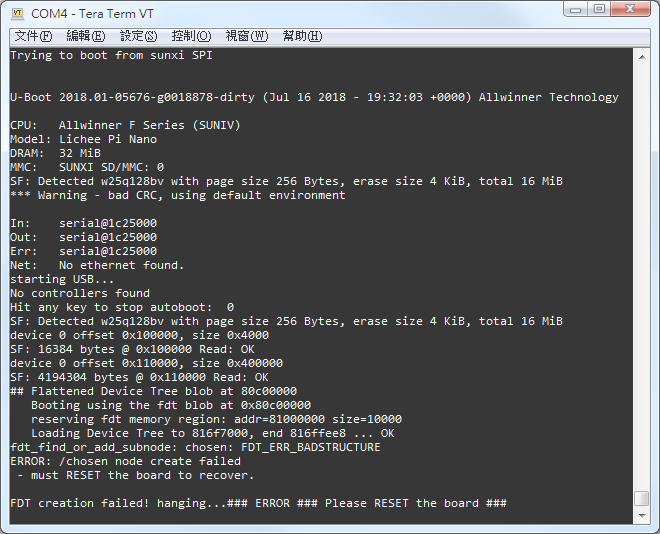

#13 2018-06-13 17:30:53
fly_to_bluesky@126.com
注册时间: 2018-06-13
晕哥,我使用了你的SPI FLASH 镜像能发现一个声卡。
但是我自己编译的解析dtb的时候出错了。
uboot是主线的,kernel是你提供的bsp里面的,dts也是 bsp kernel里面的,rootfs是我确定能用的一个,已经把alsa工具集放进去了。
使用的交叉编译环境为 (Linaro GCC 7.2-2017.11)
启动过程中出问题了,
In:    serial@1c25000
Out:   serial@1c25000
Err:   serial@1c25000
Net:   No ethernet found.
starting USB...
No controllers found
   Loading Device Tree to 816f7000, end 816ffeec ... OK
fdt_find_or_add_subnode: chosen: FDT_ERR_BADSTRUCTURE
ERROR: /chosen node create failed
- must RESET the board to recover.
能请您帮我分析一下嘛!

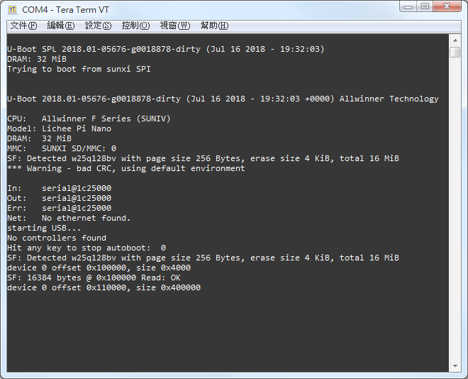

#16 2018-07-15 14:03:33
nakanoyip
注册时间: 2018-07-15
已发帖子: 22
积分: 22
https://whycan.cn/files/members/3/QQ20180418224402.png
源码包下载地址: http://oslife.top/f1c600.tar.bz2
本站临时下载地址: f1c600.tar.bz2
测试固件下载地址: f1c100s_c600sdk_16M_micropython.7z
启动到shell时间约35秒, 尚有优化空间。
感谢 @assert 网友
測試過測試固件  f1c100s_c600sdk_16M_micropython.bin 可以在 W25Q128 用後
我用這源碼抓下來, 除 compile error 的 bug 外, 源碼沒修改
./build
./build pack
最後做出來的影像檔 sunivw1p1_linux_evb_uart0.img  , 有 30.5mb,
現在這個 img 太大了, 都放不入 16M 的 W25Q128 ?
怎樣可以做到 bin 呢 ?
謝謝
楼主 #17 2018-07-15 16:57:28
已发帖子: 9,445
这个和 img 的格式有关系,
至于具体如何解析开源社区貌似没什么兴趣,
反正是可以烧录的。
#18 2018-07-17 04:30:01
nakanoyip
注册时间: 2018-07-15
已发帖子: 22
积分: 22
晕哥, 我跟你建议用了主线 u-boot
再加 1 楼的 C600 BSP, 用 build.sh  ,  做出 zImage 和 dtb 檔
再改名成 suniv-f1c100s-licheepi-nano.dtb 给 u-boot 用
一开机时, 出现 13 楼的问题   FDT_ERR_BADSTRUCTURE
然后跟据你 10 楼的建议去修改 u-boot, 做出 u-boot-sunxi-with-spl.bin 放进去
结果也是一样 , 有那部份做错了吗 ?
13 楼最后有没有解决到问题 ?
谢谢

#22 2018-07-17 16:30:07
nakanoyip
注册时间: 2018-07-15
已发帖子: 22
积分: 22
是的, 3 個位置都改了, 分別就在於
未改前, boot 起來直接跳到這個位置
而改了之後, 他會在這位置停一下, 大概 1 分鐘後才繼續
楼主 #23 2018-07-17 16:46:07
已发帖子: 9,445
从log看有可能你的dtb文件有点问题,你从三楼把固件下载下来,抽出u-boot,dtb,zImage,rootfs
先替换掉你的dtb,文件,不行再替换u-boot,再zImage,
一步一步排除问题。

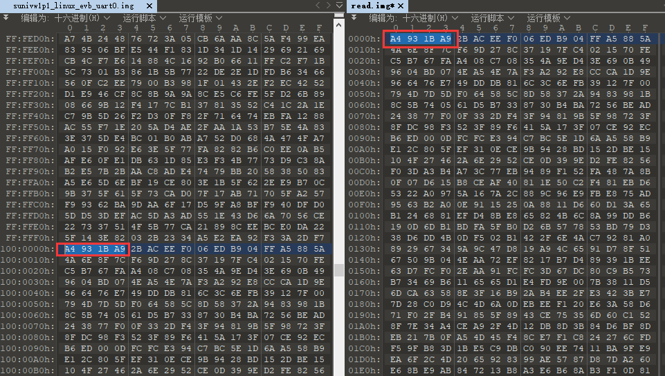

我把三樓和六樓的 bin , 用 hex editor 拆開, 看看想抽 dtb 出來
看來位置跟我之前用 pack_flash_img.sh 做出來的都不一樣, 想確認一下
我跟 http://nano.lichee.pro/build_sys/build_flash.html ,  他有個 pack_to_flash.sh
0x0000000 - 0x0100000    uboot     1024k
0x0100000 - 0x0110000    dtb         64k
0x0110000 - 0x0510000    zImage  4096k
0x0510000 - 0x1000000    rootfs
三樓和六樓的bin,
0x0100000 找到 zImage,
0x0350000 找到 dtb
你用什麼方法 pack  ? 或者有沒有具體 memory map, 我自己修改位置去 pack 再試
謝謝
楼主 #25 2018-07-18 06:52:54
已发帖子: 9,445
用linux shell的dd命令就可以pack/unpack,
今天我帮你unpack这个文件吧,把四个文件的address再列出来。
楼主 #26 2018-07-18 09:11:15
已发帖子: 9,445
文件下载: f1c100s_bsp_linux_split.7z
flash 布局:
u-boot+env                         0 0x100000
u-boot env                0xf8000     0x8000
zImage                  0x100000 0x250000
dtb                        0x350000     0x7000
rootfs(jffs2)           0x400000  0xC00000
提取方式:
dd if=f1c100s-480272-argb-lvgl.bin of=u-boot.bin bs=$((0x100000)) count=1
dd if=f1c100s-480272-argb-lvgl.bin of=zImage.bin bs=1 skip=$((0x100000)) count=$((0x250000))
dd if=f1c100s-480272-argb-lvgl.bin of=dtb.bin bs=1 skip=$((0x350000)) count=$((0x7000))
dd if=f1c100s-480272-argb-lvgl.bin of=rootfs_jffs2.bin bs=1 skip=$((0x400000)) count=$((0xC00000))
烧录方式:
sunxi-fel.exe -p spiflash-write 0 u-boot.bin
sunxi-fel.exe -p spiflash-write 0x100000 zImage.bin
sunxi-fel.exe -p spiflash-write 0x350000 dtb.bin
sunxi-fel.exe -p spiflash-write 0x400000 rootfs_jffs2.bin

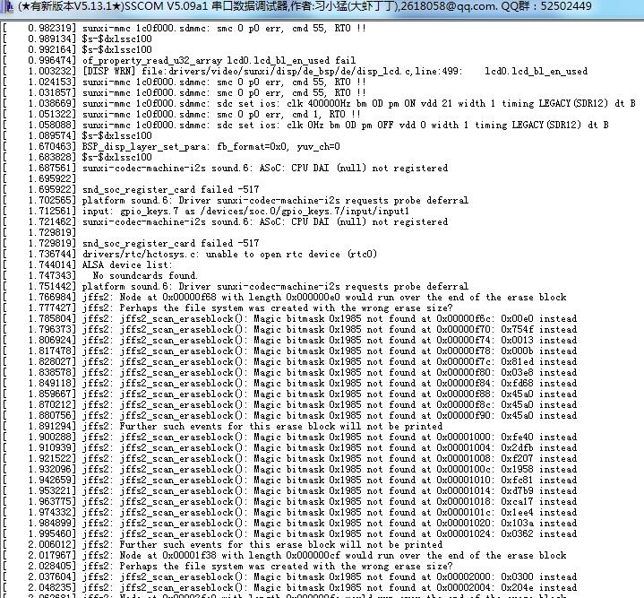

#27 2018-07-20 18:58:54
nakanoyip
注册时间: 2018-07-15
已发帖子: 22
积分: 22
我跟據你的布局
取代了f1c100s-480272-argb-w25q256-lvgl.bin 中的 dtb 和 zImage, 保留了 uboot 和 rootfs
他看似一開始能讀到, 但去到中間就不行了 ( 下圖)
我這個是一樓的 bsp, 用 build.sh 直接做出來, 沒改源碼 , 你們有其他東西修改過嗎 ?
可以把你們現在做這 image 的 uboot, 和 kernel 源碼放出來參考下嗎 ?  我試試 build 能不能用一下.
另外留意到, Kernel 在 boot 的中途, [0.621601] , Kernel 找到4個 MTD, 所示的位置是
0x00000 - 0x80000 spl+uboot
0x80000 - 0x2e0000 kernel
0x2e0000 - 0x2f0000 script
0x400000 - 0x1000000  rootfs
跟現在放的位置都不同,  這個有什麼關系的 ?
之前主線 kernel , 需在dtb設定分區 (http://nano.lichee.pro/build_sys/build_flash.html)
現在這個 dtb 檔都找不到這分區的設定
謝謝
楼主 #28 2018-07-20 19:11:45
已发帖子: 9,445
我看看这两天有没有时间帮你验证一下。

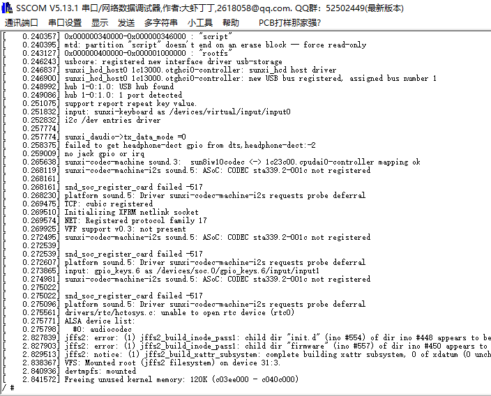

#29 2018-07-26 16:21:10
heirun
注册时间: 2018-06-29
积分: 11
请教1楼的 ALSA device list:
                 #0: audiocodec
是如何配置出来的?谢谢!
最近编辑记录 heirun (2018-07-26 16:21:32)
楼主 #30 2018-07-27 11:58:28
已发帖子: 9,445
应该是默认配置即可.

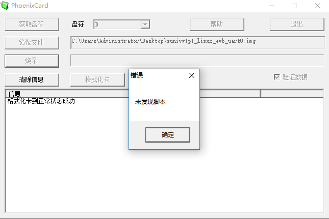

为什么我编译到最后,没有生成img文件?
./build.sh 到最后,出现build kernel error
FluxBB
./build.sh pack 没有看到有生成的img文件,当中还有个image.cfg的错误
FluxBB
有哪个环节有错误?
楼主 #32 2018-07-27 14:58:27
已发帖子: 9,445
估计和你的环境有关系, awk 的第二行 strtonum 没有定义.
#33 2018-07-27 15:26:20
ippen
注册时间: 2018-07-22
已发帖子: 345
积分: 339.5
一个新装的ubuntu 14.04 LTS环境,按照贴在上的安装了对应的包
试过用16.04 LTS也是一样的
楼主 #34 2018-07-27 15:31:16
已发帖子: 9,445
awk line function strtonu never defined
编译报awk错误:
regenerate rootfs cpio
15757 块
16892 块
awk: line 2: function strtonum never defined
ERROR: build kernel Failed
解决办法:
sudo apt-get install gawk
https://blog.csdn.net/dpppppp/article/details/53018132

build.sh pack 生成的 sunivw1p1_linux_evb_uart0.img
用sunxi-fel.exe 的工具刷进licheepinano,没法启动
用sunxi-fel.exe 重新读出来,发现镜像是从16M开始的数据,就是说前面的16M被后面的15M数据覆盖了

暈哥, 後來我把 LCD 從 dts  去掉, 就可以用 spi flash boot 到了,  但 spi flash 太小, 有沒有辦法可以把 Kernel 改回在 SDCard boot  ?
我用 Nano_tf_800480.bin 做了可 boot 的 sdcard,  然後把 Kernel 和 dtb 檔換成這個 C600 bsp 的
uboot 就顯示 DRAM:DRAM initialization failed
另外 Soundcard 好像一直也 init failed, 看到上面模擬器的片, 也沒有聲音 , 這個有沒有方法解決呢 ?
謝謝

1. 建议用32M的spi flash, 比如 MX25L256, W25Q256, TF/SDCard不适合产品,可靠性太差,玩玩另当别论.
2. 从TF卡启动修改 u-boot即可, 参考 https://whycan.cn/t_1180.html 烧录到tf卡方法参考: https://whycan.cn/t_993.html#p4317
3. 顯示 DRAM:DRAM initialization failed     这个不知道什么问题
4. 声卡是正常的, 要配一下 tinymix 混音器
#47 2018-08-02 04:40:39

暈哥, 我用可 boot 到 TF 的 bin, uboot 已經是設計給 boot TF 的, 取代 dtb 和 zImage,
他讀到 zImage 和 dtb,  但也 boot 不起, 是不是 Kernel 內也有些東西要改 ?

#51 2018-08-02 19:15:42
nakanoyip
注册时间: 2018-07-15
已发帖子: 22
积分: 22
我在 spi 能 boot 的情況下, 試過把  bootargs 的 root 和 init 刪去, 最後淨下 console , 他也能開到 kernel,  只是最後找不到 root, 那很正常,
bootargs 應該不會影響到這連 Starting Kernel 也出不來.
另外, 我在 f1c600 kernel make menuconfig 看到, 他 default 設定是讀取 uboot 的 bootargs,  所以應該是跟 boot.scr 的 ( boot.scr 也有 earlyprintk )
我想問題應該是出在 dtb 檔上, 我把 Nano_tf_800480.bin 原本的 dtb 和 rootfs 保留, 換了 boot.scr 和 f1c600 的 zImage
他也可以出到 Starting Kernel... 然後出 Unrecognized/unsupported device tree compatible list, 這也正常,  zImage 要跟 dtb 要配合
switch to partitions #0, OK
mmc0 is current device
Scanning mmc 0:1...
Found U-Boot script /boot.scr
reading /boot.scr
291 bytes read in 17 ms (16.6 KiB/s)
## Executing script at 80c50000
8545 bytes read in 32 ms (260.7 KiB/s)
reading zImage
2521280 bytes read in 261 ms (9.2 MiB/s)
   Loading Device Tree to 80e60000, end 80e65160 ... OK
Read dt_phys 80e60000
Read devtree c0e60000
Read dt_root 0xc051f68cd00dfeed
Error: unrecognized/unsupported device tree compatible list:
[ 'licheepi,licheepi-nano' 'allwinner,suniv-f1c100s' 'allwinner,suniv' ]
Available machine support:
ID (hex)        NAME
ffffffff        Allwinner A1X (Device Tree)
0000067f        f1c100s
Please check your kernel config and/or bootloader.
有沒有頭緒 sunivw1p1.dtsi 和 sunivw1p1-evb.dts 有那些部份需要修改去支持 TF boot 嗎 ?
boot.cmd 如下 (生成 boot.scr 用)
setenv bootargs earlyprintk console=tty0 console=ttyS0,115200 panic=5 rootwait root=/dev/mmcblk0p2 rw
load mmc 0:1 0x80008000 zImage
bootz 0x80008000 - 0x80C00000
楼主 #52 2018-08-03 09:16:00
已发帖子: 9,445
现在的问题是,不知道如何修改 sunivw1p1.dtsisunivw1p1-evb.dts, 实现kernel正确加载 TF卡 ?

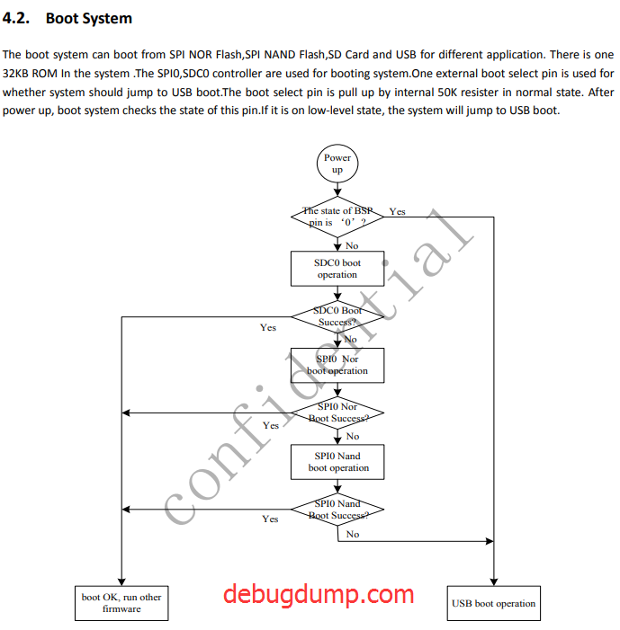

楼主 #56 2018-08-03 17:32:37
已发帖子: 9,445
全志f1c100s手册: Allwinner_F1C600_User_Manual_V1.0.pdf手册
本来想去全志 f1c100s/f1c600手册里面找,
结果里面根本没有提 boot system,
还是从上面的V3s手册里面找.
1. 上电后, f1c100s内部 BROM (芯片内置,无法擦除) 启动,
2. 首先检查 SD0 有没有插卡, 如果有插卡就读卡 8k偏移数据,是否是合法的启动数据, 如果是BROM 引导结束, 否则进入下一步
3. 检测SPI0 NOR FLASH(W25QXXX, MX25LXXX) 是否存在, 是否有合法的启动数据, 如果是BROM 引导结束, 否则进入下一步
4. 检测SPI0 NAND FLASH 是否存在, 是否有合法的启动数据, 如果是BROM 引导结束, 否则进入下一步
5. 因为找不到任何可以引导的介质, 系统进入usb fel 模式, 可以用USB烧录了。
这就是为什么 要烧录程序,需要下拉 MISO/CLK 到地的原因,让BROM 检测不到spi flash的存在.
#57 2018-08-03 17:44:49
三哥
注册时间: 2018-08-03
积分: 44.5
如果从nano板子上spi flash启动,是从什么地址开始拷贝,拷到内存什么位置?
楼主 #58 2018-08-03 17:49:59
已发帖子: 9,445
BROM只能把引导程序(也叫boot0, 也叫spl)拷到 SRAM去,
比如f1c100s 的 SRAM 地址在 0x10000,
那肯定是拷到这里了,
拷完后把 PC指针指向 0x10000,
现在系统已经交给你的boot0了。
BROM 也会校验引导程序的合法性, 魔法数字,校验值什么的。

暈哥, 現在可以開到 Kernel 了, 但另一個問題是 TF Card 不能讀到,  所以 mount 不到 root
我在 SPI boot 或者 TF Boot, uboot 裡都可以用 mmc 0:1 去讀到 zImage 和 dtb 上 ram , 也可以 boot 到 kernel
用 SPI boot 進去 spi 的 root 後, 查到 /dev 有
mtd0, mtd1, mtd2, mtd3
mtd0ro, mtd1ro, mtd2ro, mtd3ro
mtdblock0, mtdblock1, mtdblock2, mtdblock3
但全都 mount 不起,  應該是 Kernel 的問題 , 知道那裡可以修改嗎 ?
用spi flash启动的时候, TF卡能识别吗,读写正常吗?
你的 u-boot 是自己编译的?如果自己编译按照10楼的截图修改。

如果你能启动到shell,
并且rootfs是在tf卡第二个分区,
说明你的tf已经挂载上了。
mtd挂载是找 /dev/mtdblockX

spi系统启动,根文件系统是只读,有可能是这个原因导致的无法挂载

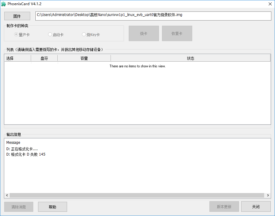

简单总结一下编译BSP的步骤
按照 step by step 编译全志 f1c100s 官方linux bsp 装好编译环境需要的软件
然后更新一下awk
更新依据 https://blog.csdn.net/dpppppp/article/details/53018132
下载源代码包并解压,第一楼里面的有链接
@assert 大神的f1c100s.tar.bz2代码包里面,需要将linux-3.10/drivers/mtd/devices/m25p80.c恢复原来的文件,@assert的代码包对spi做了分区处理,但和原厂bsp冲突,所以要恢复
还有,如果用@assert的包,需要重新下载buildroot/dl目录里面的文件(nano官方的包是文件最齐全的,可以用nano官方的包里面的文件)
进入解压目录,执行./build.sh,运行过程中有三次出错,参照下面的链接修正错误
https://blog.csdn.net/laohuang1122/article/details/44098291/
build完成后,运行./build.sh pack 生成镜像文件
镜像文件 tools/pack/sunivw1p1_linux_evb_uart0.img,用全志的工具刷进去nano就可以了
这个镜像文件有29M多,实际上包含了spi系统用的16M镜像和sd卡用的镜像,全志的工具可以自动识别具体环境刷镜像(我尝试刷sd卡,能正常刷完成,但sd卡启动到内核,显示start kernel就停住了,因为我计划用spi,所以没有继续研究下去)
如果用sunxi-fel.exe来刷,直接找tools/pack/out/full_img.fex这个文件,这个就是spi用的镜像
如果接串口调试,要接uart1
之前我一直接uart0,看代码包里面也针对nano硬件改了设备树的参数,以为是uart0,一直没输出,没找到问题,后来是晕哥提醒我用其他uart试一下,结果发现官方的bsp是用uart1的

楼主 #66 2018-08-06 10:17:11
已发帖子: 9,445
感谢分享,我当时是用官方烧录软件,很难把img烧进nano,换了几台电脑都不行,两个nano板子也一样。
但是V3s烧录img正常,
所以不得不跟着 @assert 脚步。
如果接串口调试,要接uart1
我用一楼的bsp build & pack之后直接sunxi-fel 你说的那个full_img.fex看到log在内核启动处卡住了:
read partition: boot or recovery
boota: bad boot image magic, maybe not a boot.img?
try to read partition(boot) all
[      0.653]sunxi flash read :offset 4000, 2359296 bytes OK
## Booting kernel from Legacy Image at 80007800 ...
   Image Name:   Linux-3.10.65
   Image Type:   ARM Linux Kernel Image (uncompressed)
   Data Size:    2313480 Bytes = 2.2 MiB
   Load Address: 80008000
   Entry Point:  80008000
   Verifying Checksum ... OK
   Loading Kernel Image ...
OK
## Transferring control to Linux (at address 80008000)...
arch/arm/lib/bootm.c 72 Starting kernel ...
--r2 0x8096e120,images->ft_len= = 0 , working_fdt = 8096e120, bi_boot_params = 0
你直接烧写你直接用sunxi-fel烧写spiflash没遇到这种情况吗?
OK
有没有恢复 linux-3.10/drivers/mtd/devices/m25p80.c 这个文件?
要从nano官网的百度网盘下载bsp包里面恢复出来

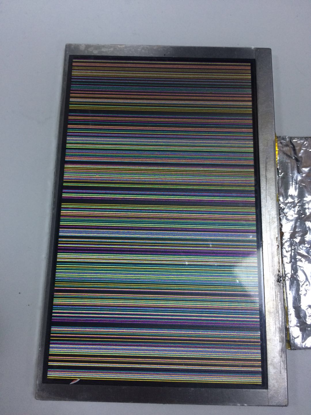

注册时间: 2018-06-29
积分: 11

#92 2018-08-13 15:24:36
heirun
注册时间: 2018-06-29
积分: 11
没有,屏幕上全是些线条,不知道是不是哪里没配置对
楼主 #93 2018-08-13 15:33:17
已发帖子: 9,445
有线条说明时钟, 数据都有了,只是与屏不匹配,
你看下默认配置是什么分辨率的屏,
你的是什么分辨率?

#96 2018-08-13 16:29:16
heirun
注册时间: 2018-06-29
积分: 11
还是满屏的线条,比之前更密集些,不懂怎么上图,之前看到有帖子的,
#97 2018-08-13 16:35:08
heirun
注册时间: 2018-06-29
积分: 11
楼主 #98 2018-08-13 16:35:57
已发帖子: 9,445
你这个屏看起来是5寸 800x480 的吧?
我记得包了锡箔纸的一般就是这种规格的了.
#99 2018-08-13 16:43:57
heirun
注册时间: 2018-06-29
积分: 11
刚确认了下,确实是800X480,改过来还是线条,正常起来屏幕应该是个什么状态呢
楼主 #100 2018-08-13 16:47:17
已发帖子: 9,445
正常应该是有背光,但是显示是黑色的, 因为显存一般初始化成 0 了, RGB == 0 代表黑色.

请问这个有显示吗?我用git clone https://github.com/mirkerson/c600.git这个里面的源码编译起来后5寸800x480的屏幕没有显示,/dev/下面也没有fb或者disp设备,可能是什么问题?谢谢!

官方的BSP编译出来是没有fb的...
按照晕哥的,https://whycan.cn/t_1522.html,编译生成fb-test* ,可以的

我用这个有fb设备,但是屏幕显示会部分花屏&闪烁,是5寸800x480的屏。

按照教程编译,系统没能起来。。。
最终到:
[    0.876230] Creating 4 MTD partitions on "spi0.0":
[    0.881040] 0x000000000000-0x000000100000 : "u-boot"
[    0.887252] 0x000000100000-0x000000110000 : "dtb"
[    0.893118] 0x000000110000-0x000000510000 : "kernel"
[    0.899099] 0x000000510000-0x000001000000 : "rootfs"
[    0.905824] i2c /dev entries driver
[    0.972547] sunxi-mmc 1c0f000.mmc: base:0x00fe434a irq:19
[    0.997364] NET: Registered protocol family 17
[    1.002049] Key type dns_resolver registered
[    1.008527] Loading compiled-in X.509 certificates
[    1.021817] sun4i-drm display-engine: bound 1e60000.display-backend (ops 0xc07391b8)
[    1.030722] sun4i-drm display-engine: bound 1c0c000.lcd-controller (ops 0xc073849c)
[    1.038512] [drm] Supports vblank timestamp caching Rev 2 (21.10.2013).
[    1.045179] [drm] No driver support for vblank timestamp query.
[    1.099209] Console: switching to colour frame buffer device 60x34
[    1.122527] sun4i-drm display-engine: fb0:  frame buffer device
[    1.129713] [drm] Initialized sun4i-drm 1.0.0 20150629 for display-engine on minor 0
[    1.138254] cfg80211: Loading compiled-in X.509 certificates for regulatory database
[    1.155782] cfg80211: Loaded X.509 cert 'sforshee: 00b28ddf47aef9cea7'
[    1.162661] vcc3v3: disabling
[    1.165648] ALSA device list:
[    1.168616]   #0: Loopback 1
[    1.172398] platform regulatory.0: Direct firmware load for regulatory.db failed with error -2
[    1.181163] cfg80211: failed to load regulatory.db
[    1.186502] Waiting for root device /dev/mtdblock31:03...
[  194.796012] random: crng init done
大神帮忙看下?

这几处都已经修改了,还是不行。。。
请问发到这里来看,是linux内核问题,还是rootfs问题?

这就有点尴尬了, 肯定不是 rootfs 问题, rootfs 会提示运行 /init /linuxrc 失败之类的信息

感觉你这个bootargs有点问题:
要不你把 整个 log 用 code 标签包起来传上, 我看下。

U-Boot SPL 2018.01-05679-g013ca45-dirty (Feb 02 2019 - 11:08:54)
DRAM: 32 MiB
Trying to boot from MMC1
mmc_init: -95, time 22
Trying to boot from sunxi SPI
U-Boot 2018.01-05679-g013ca45-dirty (Feb 02 2019 - 11:08:54 +0800) Allwinner Technology
Model: Lichee Pi Nano
DRAM:  32 MiB
MMC:   SUNXI SD/MMC: 0
In:    serial@1c25000
Out:   serial@1c25000
Err:   serial@1c25000
starting USB...
Hit any key to stop autoboot:  2 ... 1 ... 0
   Loading Device Tree to 816fb000, end 816fff3e ... OK
[    0.000000] Linux version 4.15.0-rc8-licheepi-nano+ (sdong@shangdong) (gcc version 7.2.1 20171011 (Linaro GCC 7.2-2017.11)) #10 Sat Feb 2 12:36:58 CST 2019
[    0.000000] Kernel command line: console=ttyS0,115200 panic=5 rootwait root=/dev/mtdblock31:03 rw rootfstype=jffs2
[    0.000000] Memory: 22696K/32768K available (6144K kernel code, 217K rwdata, 1328K rodata, 1024K init, 244K bss, 10072K reserved, 0K cma-reserved, 0K highmem)
[    0.000000]       .data : 0x(ptrval) - 0x(ptrval)   ( 218 kB)
[    0.000000]        .bss : 0x(ptrval) - 0x(ptrval)   ( 245 kB)
[    0.000044] sched_clock: 32 bits at 24MHz, resolution 41ns, wraps every 89478484971ns
[    0.000108] clocksource: timer: mask: 0xffffffff max_cycles: 0xffffffff, max_idle_ns: 79635851949 ns
[    0.000630] Console: colour dummy device 80x30
[    0.000717] Calibrating delay loop... 203.16 BogoMIPS (lpj=1015808)
[    0.070226] pid_max: default: 32768 minimum: 301
[    0.070522] Mount-cache hash table entries: 1024 (order: 0, 4096 bytes)
[    0.070561] Mountpoint-cache hash table entries: 1024 (order: 0, 4096 bytes)
[    0.071964] CPU: Testing write buffer coherency: ok
[    0.073572] Setting up static identity map for 0x80100000 - 0x80100058
[    0.076062] devtmpfs: initialized
[    0.082376] clocksource: jiffies: mask: 0xffffffff max_cycles: 0xffffffff, max_idle_ns: 19112604462750000 ns
[    0.082443] futex hash table entries: 256 (order: -1, 3072 bytes)
[    0.082690] pinctrl core: initialized pinctrl subsystem
[    0.084658] NET: Registered protocol family 16
[    0.085965] DMA: preallocated 256 KiB pool for atomic coherent allocations
[    0.087715] cpuidle: using governor menu
[    0.110036] SCSI subsystem initialized
[    0.110414] pps_core: LinuxPPS API ver. 1 registered
[    0.110443] pps_core: Software ver. 5.3.6 - Copyright 2005-2007 Rodolfo Giometti <giometti@linux.it>
[    0.110522] PTP clock support registered
[    0.111005] Advanced Linux Sound Architecture Driver Initialized.
[    0.112459] clocksource: Switched to clocksource timer
[    0.138871] NET: Registered protocol family 2
[    0.140283] TCP established hash table entries: 1024 (order: 0, 4096 bytes)
[    0.140359] TCP bind hash table entries: 1024 (order: 0, 4096 bytes)
[    0.140409] TCP: Hash tables configured (established 1024 bind 1024)
[    0.140680] UDP hash table entries: 256 (order: 0, 4096 bytes)
[    0.140734] UDP-Lite hash table entries: 256 (order: 0, 4096 bytes)
[    0.141196] NET: Registered protocol family 1
[    0.142358] RPC: Registered named UNIX socket transport module.
[    0.142398] RPC: Registered udp transport module.
[    0.142415] RPC: Registered tcp transport module.
[    0.142552] RPC: Registered tcp NFSv4.1 backchannel transport module.
[    0.144249] NetWinder Floating Point Emulator V0.97 (double precision)
[    0.145985] Initialise system trusted keyrings
[    0.146543] workingset: timestamp_bits=30 max_order=13 bucket_order=0
[    0.163570] NFS: Registering the id_resolver key type
[    0.163676] Key type id_resolver registered
[    0.163696] Key type id_legacy registered
[    0.163804] jffs2: version 2.2. (NAND) © 2001-2006 Red Hat, Inc.
[    0.178158] Key type asymmetric registered
[    0.178199] Asymmetric key parser 'x509' registered
[    0.178394] Block layer SCSI generic (bsg) driver version 0.4 loaded (major 251)
[    0.178425] io scheduler noop registered
[    0.178444] io scheduler deadline registered
[    0.179191] io scheduler cfq registered (default)
[    0.179223] io scheduler mq-deadline registered
[    0.179241] io scheduler kyber registered
[    0.188811] suniv-pinctrl 1c20800.pinctrl: initialized sunXi PIO driver
[    0.358774] Serial: 8250/16550 driver, 8 ports, IRQ sharing disabled
[    0.365485] console [ttyS0] disabled
[    0.385733] 1c25000.serial: ttyS0 at MMIO 0x1c25000 (irq = 23, base_baud = 6250000) is a 16550A
[    0.838352] console [ttyS0] enabled
[    0.848707] panel-simple panel: panel supply power not found, using dummy regulator
[    0.858092] SCSI Media Changer driver v0.25
[    0.865823] m25p80 spi0.0: w25q128 (16384 Kbytes)
[    0.870602] 4 ofpart partitions found on MTD device spi0.0
[    0.876190] Creating 4 MTD partitions on "spi0.0":
[    0.881005] 0x000000000000-0x000000100000 : "u-boot"
[    0.887212] 0x000000100000-0x000000110000 : "dtb"
[    0.893067] 0x000000110000-0x000000510000 : "kernel"
[    0.899033] 0x000000510000-0x000001000000 : "rootfs"
[    0.905760] i2c /dev entries driver
[    0.972579] sunxi-mmc 1c0f000.mmc: base:0x6abb823b irq:19
[    0.997376] NET: Registered protocol family 17
[    1.002068] Key type dns_resolver registered
[    1.008548] Loading compiled-in X.509 certificates
[    1.021825] sun4i-drm display-engine: bound 1e60000.display-backend (ops 0xc07391b8)
[    1.030729] sun4i-drm display-engine: bound 1c0c000.lcd-controller (ops 0xc073849c)
[    1.038518] [drm] Supports vblank timestamp caching Rev 2 (21.10.2013).
[    1.045184] [drm] No driver support for vblank timestamp query.
[    1.099246] Console: switching to colour frame buffer device 60x34
[    1.122563] sun4i-drm display-engine: fb0:  frame buffer device
[    1.129756] [drm] Initialized sun4i-drm 1.0.0 20150629 for display-engine on minor 0
[    1.138287] cfg80211: Loading compiled-in X.509 certificates for regulatory database
[    1.155843] cfg80211: Loaded X.509 cert 'sforshee: 00b28ddf47aef9cea7'
[    1.162713] vcc3v3: disabling
[    1.165700] ALSA device list:
[    1.168667]   #0: Loopback 1
[    1.172429] platform regulatory.0: Direct firmware load for regulatory.db failed with error -2
[    1.181191] cfg80211: failed to load regulatory.db
[    1.186543] Waiting for root device /dev/mtdblock31:03...
[  194.796052] random: crng init done
这个是log,大神帮忙看下,感谢感谢~

bootargs改成这样:
console=ttyS0,115200 panic=5 rootwait root=/dev/mtdblock3 rw rootfstype=jffs2
或这样:
console=ttyS0,115200 panic=5 rootwait root=31:03 rw rootfstype=jffs2

这个可以到rootfs了
当又是
Welcome to Buildroot
buildroot login:
要重新配置编译个文件系统。。。搞完再来请教,谢谢!

重新编译文件系统,可以启动,但文件系统还是有问题,输出
U-Boot SPL 2018.01-05679-g013ca45-dirty (Feb 02 2019 - 14:23:59)
DRAM: 32 MiB
U-Boot 2018.01-05679-g013ca45-dirty (Feb 02 2019 - 14:23:59 +0800) Allwinner Technology
DRAM:  32 MiB
In:    serial@1c25000
Out:   serial@1c25000
Err:   serial@1c25000
starting USB...
[    0.000000] Kernel command line: cconsole=ttyS0,115200 panic=5 rootwait root=31:03 rw rootfstype=jffs2
[    0.000043] sched_clock: 32 bits at 24MHz, resolution 41ns, wraps every 89478484971ns
[    0.000106] clocksource: timer: mask: 0xffffffff max_cycles: 0xffffffff, max_idle_ns: 79635851949 ns
[    0.000631] Console: colour dummy device 80x30
[    0.001537] console [tty0] enabled
[    0.001630] Calibrating delay loop... 203.16 BogoMIPS (lpj=1015808)
[    0.070278] pid_max: default: 32768 minimum: 301
[    0.070622] Mount-cache hash table entries: 1024 (order: 0, 4096 bytes)
[    0.070712] Mountpoint-cache hash table entries: 1024 (order: 0, 4096 bytes)
[    0.072170] CPU: Testing write buffer coherency: ok

楼主 #131 2019-02-02 17:12:50
已发帖子: 9,445
没问题了,是你的终端太辣鸡,没颜色显示功能。
试一试 mobaxterm,去官网下载绿色免费版都已经非常好用了,
据说还有专业破解版,更多功能更好用
#132 2019-02-02 17:23:37
没事逛荡
注册时间: 2018-10-22
已发帖子: 28
积分: 28
据说还有专业破解版,更多功能更好用
原来如此。。。换了终端可以了,thankyou!祝新年快乐!!!

怎么烧录TF卡呀。
好像只能用官方的那个烧录工具,烧录flash哈。
楼主 #140 2019-12-05 10:34:21
已发帖子: 9,445
zhaolei_cpp 说:
怎么烧录TF卡呀。
官方有个专门烧TF卡的软件。
#141 2019-12-05 16:33:04
zhaolei_cpp
注册时间: 2019-11-12
已发帖子: 23
积分: 22
官方有个专门烧TF卡的软件。
叫啥子?

zhaolei_cpp 说:
叫啥子?
PhoenixCard: PhoenixCard_V104_20110314.rar

xgui 说:
不行哈,要脚本。
要脚本
楼主 #145 2019-12-05 21:22:37
已发帖子: 9,445
试一试4.1.2: PhoenixCard_v412.rar
#146 2019-12-05 21:37:13
zhaolei_cpp
注册时间: 2019-11-12
已发帖子: 23
积分: 22
链接失效了,晕哥。
刚才在网上找了个4.1.1
试试好用不?

#148 2019-12-06 00:18:03
zhaolei_cpp
注册时间: 2019-11-12
已发帖子: 23
积分: 22
修复好了.
多谢晕哥,不过好像还是不行哈。
格式化失败
楼主 #149 2019-12-06 07:05:02
已发帖子: 9,445
zhaolei_cpp 说:
多谢晕哥,不过好像还是不行哈。
感觉你要换卡了.
请问高分辨率1280x720会有抖屏问题吗?tina高分辨率就抖得厉害,感觉还随着cpu运行而抖,点击触摸屏也抖
#160 2020-05-30 10:02:38
已发帖子: 3,394
grantho 说:
你用的是什么屏呢?用的是 SYNC/DE模式?

U-Boot SPL 2018.01 (Jun 04 2020 - 21:39:41)
DRAM:DRAM initialization failed: dram[0x0] != 0x80fef25c.
怎么这样
