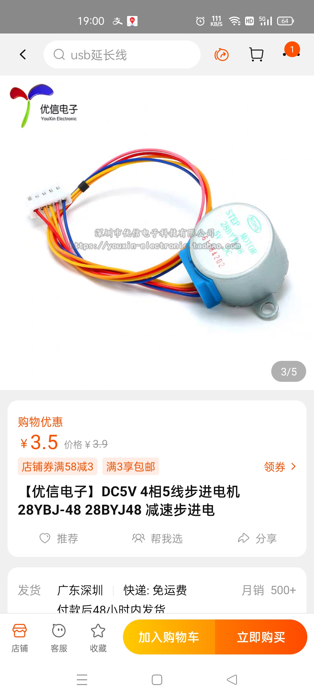

这种减速步进电机可以实现细分吗?
我知道像42,57这种步进电机可以用tmc2226这种驱动器实现128或256细分,
像28BYJ48这种减速步进电机,减速比是64,那么一个步进角度是:5.625 x 1/64。
角度约0.087°,这个角度对于我来说还是有点大,我需要一个脉冲0.003°左右的样子。
这个电机也可以实现细分吗?用tmc2226可以实现吗?
我看这个电机是相数和线数对不上。

tmc2226只支持2相4线电机,驱动不了4相5线电机。

这种电机你把蓝色部分打开,重新改线可以改造成4线电机
中间打断立刻变4线。
http://www.diyouware.com/node/174

原理上应该是可以的,但是驱动不好搞。这种规格的驱动不常见。楼上那样魔改也可以,但是效率应该是不如正常驱动的
