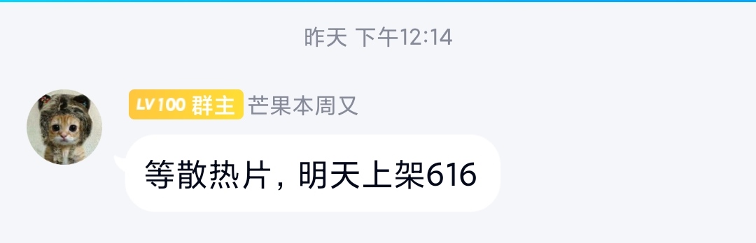

#16 2022-06-13 19:29:36
wlcccccc
注册时间: 2019-12-06
积分: 67.5
Re: 萌Core(M-Core),极小的四核A53核心板(不定期更新)
上架了嘛
#17 2022-06-13 21:19:13
leefei
注册时间: 2020-12-19
已发帖子: 53
积分: 70
wlcccccc 说:
上架了嘛
