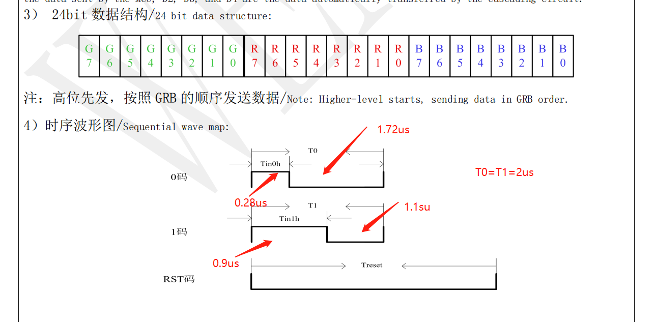

T507 能否设置PWM开启每次只输出一个方波
目前我们再T507上面准备点亮3528的RGB全彩灯,改灯是采用归零码码的方式控制。
      1.直接用GPIO控制,时序达不到要求,GPIO翻转的时间,需要3us。
      2.板子的spi接口也用完了。

T507 应该带了 LEDC 控制器, 如果带了可以直接驱动。

加一片4051芯片用于SPI片选就可以了。
比方说我这个串口发送,因为我有2个串口音频芯片,并且用不上串口接收功能。
通过UART3_RX引脚进行片选,可以控UART3_TX接通AUART_TX0或者AUART_TX1。
同理,你也可以让SPI MOSI进行多路选一避免干扰,加一个引脚进行片选就好了。
