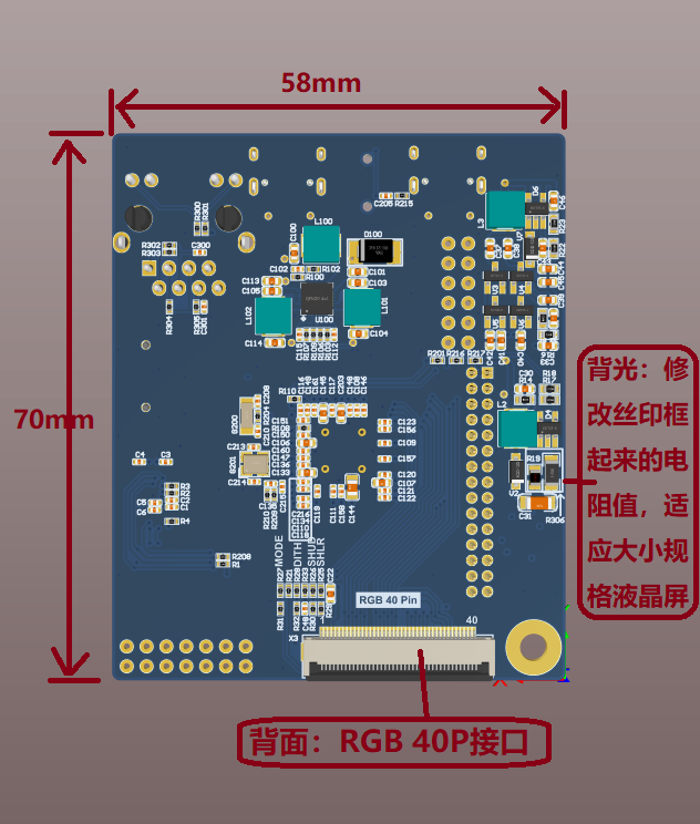

开源全志V3x工程,AD格式四层板,看了很多坛友的原理图,也参考了V3s的标案,准备打板验证
开源全志V3x工程,AD格式四层板,板子尺寸58mm*70mm,
参考了V3s标案原理图,引出大部分接口,充分利用定制V3x芯片的功能,
驱动多种常见液晶屏,40Pin的、50Pin的、LVDS的,带eMMC,和SPI Flash共用信号线,二选一,
工作太忙,周末抽时间边学习边画的,准备薅晕哥2片羊毛,计划打板验证......
效果图:
PCB:
EVK-V3X.zip

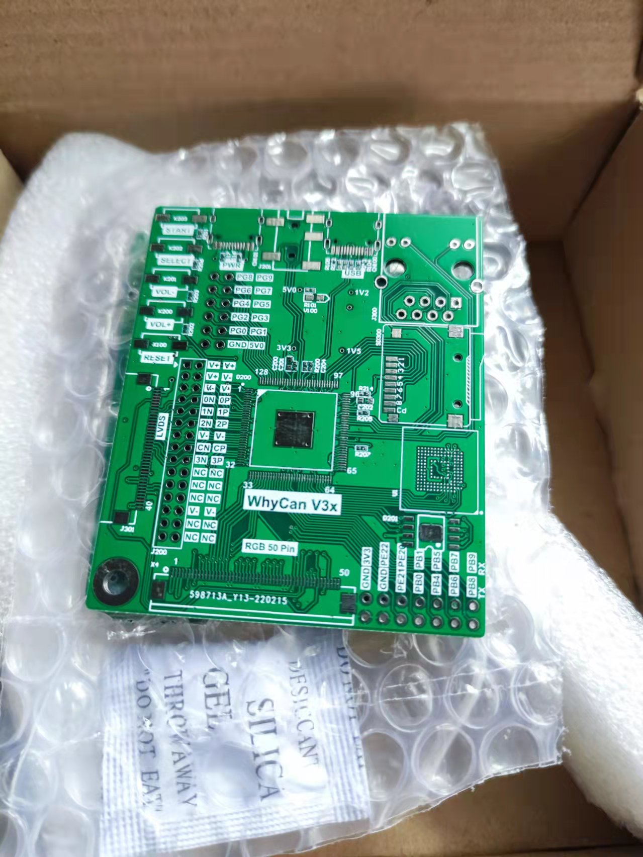

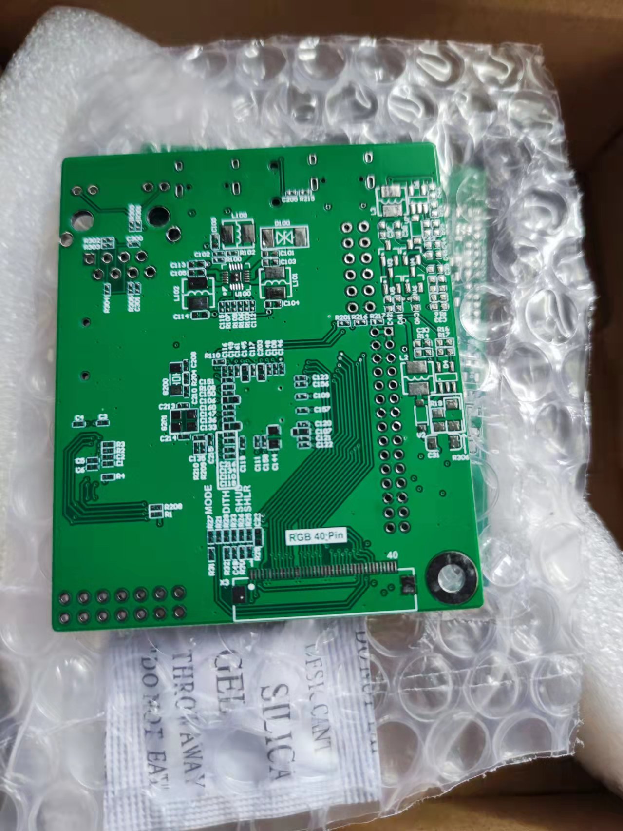

包装盒:
正面:
背面:
V3x芯片:
芯片发货很快,已经到了,接下来抽时间焊接。。。

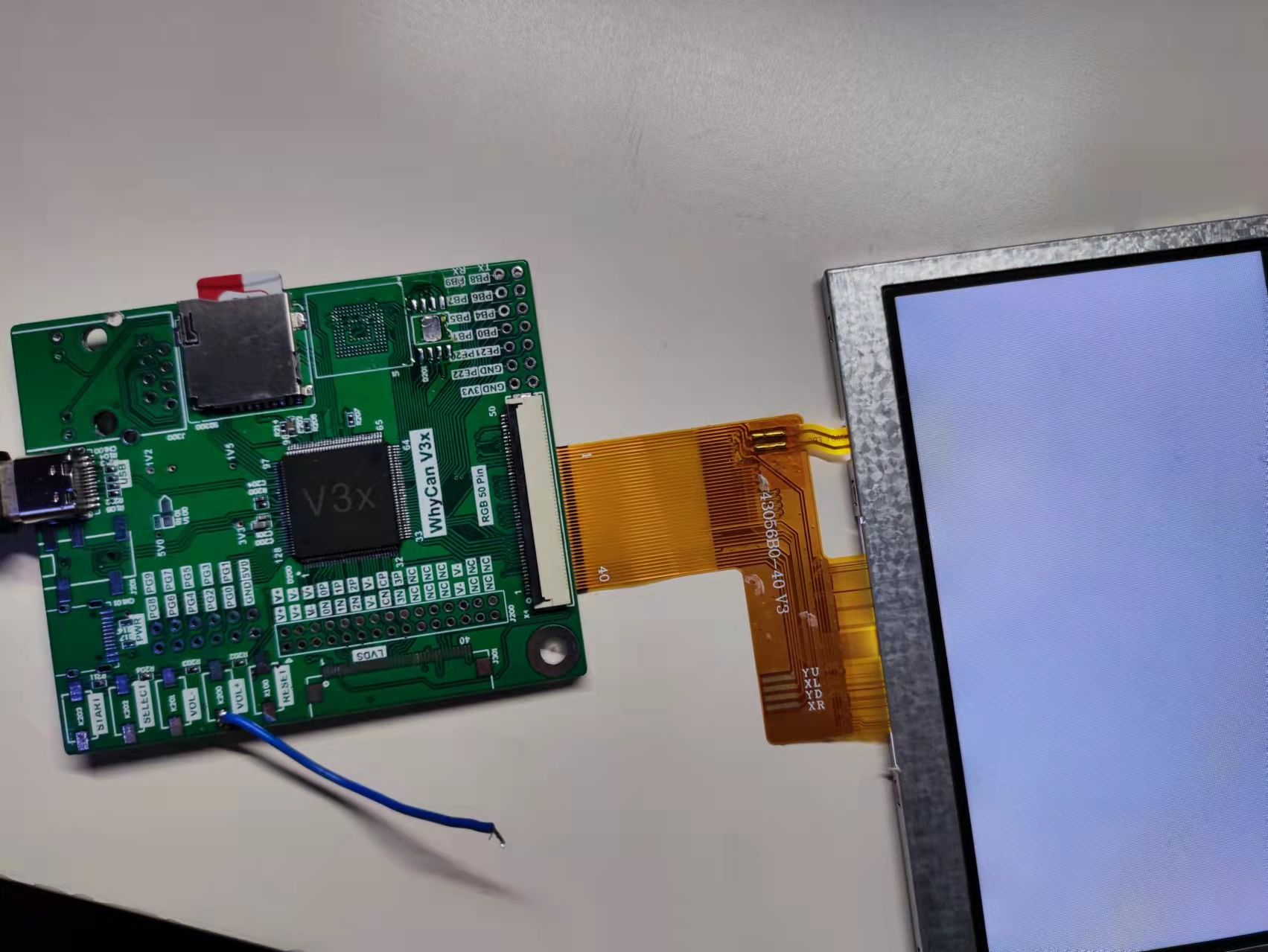

最近太忙了,今天晚上才把基本的电路焊好,
电源上电1.182V、1.475V、3.275V,背光也正常点亮了,但是连电脑不能枚举USB端口;
怀疑线路连错了,对着大佬们的原理图比较,确认没有差错;
仔细检查了各个引脚的电源符合预期,测晶振上大约1.8V电压;
将USB端口串联的33欧姆电阻换成0欧姆后,出现“未知USB设备(设备描述符请求失败)”,
本人焊接水准很差,高度怀疑是焊接问题,准备明天抽时间补焊一遍

#8 2022-02-28 22:54:23
cube
注册时间: 2021-03-11
已发帖子: 288
积分: 202.5
Re: 开源全志V3x工程,AD格式四层板,看了很多坛友的原理图,也参考了V3s的标案,准备打板验证
① 芯片肚子记得可靠接地
② Vrtc 接3V3
③ 检查晶振有没有起振,如果没有示波器,可以用万用表量一下,约1.5v

芯片肚子好像忘了焊,我抽时间试下看看

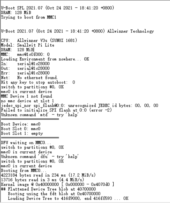

k3nny 说:
芯片肚子好像忘了焊,我抽时间试下看看
cube 说:
① 芯片肚子记得可靠接地
② Vrtc 接3V3
把V3x拆下来,把肚子下的焊盘补上锡,热风枪吹上,直接用大佬的镜像烧到SD卡,来自 https://whycan.com/t_7571.html ,上电启动log信息PB8(TX)PB9(RX)正常打印了,开心

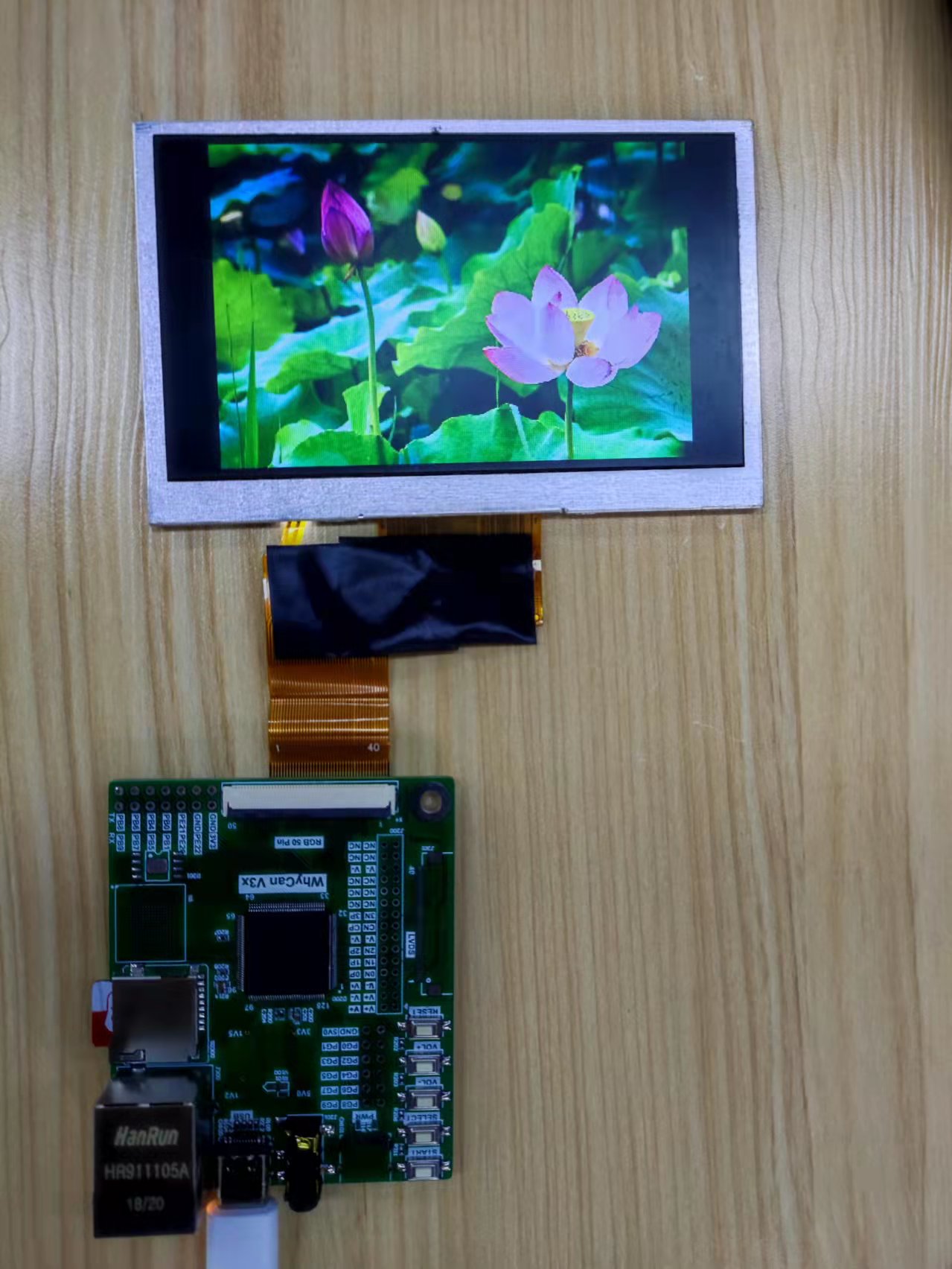

【更新】
补焊了背面40Pin0.5mm间距的FPC座子,
每个引脚量了遍,手工焊接真心容易虚焊,......
最终4.3寸液晶480*272显示出来了
