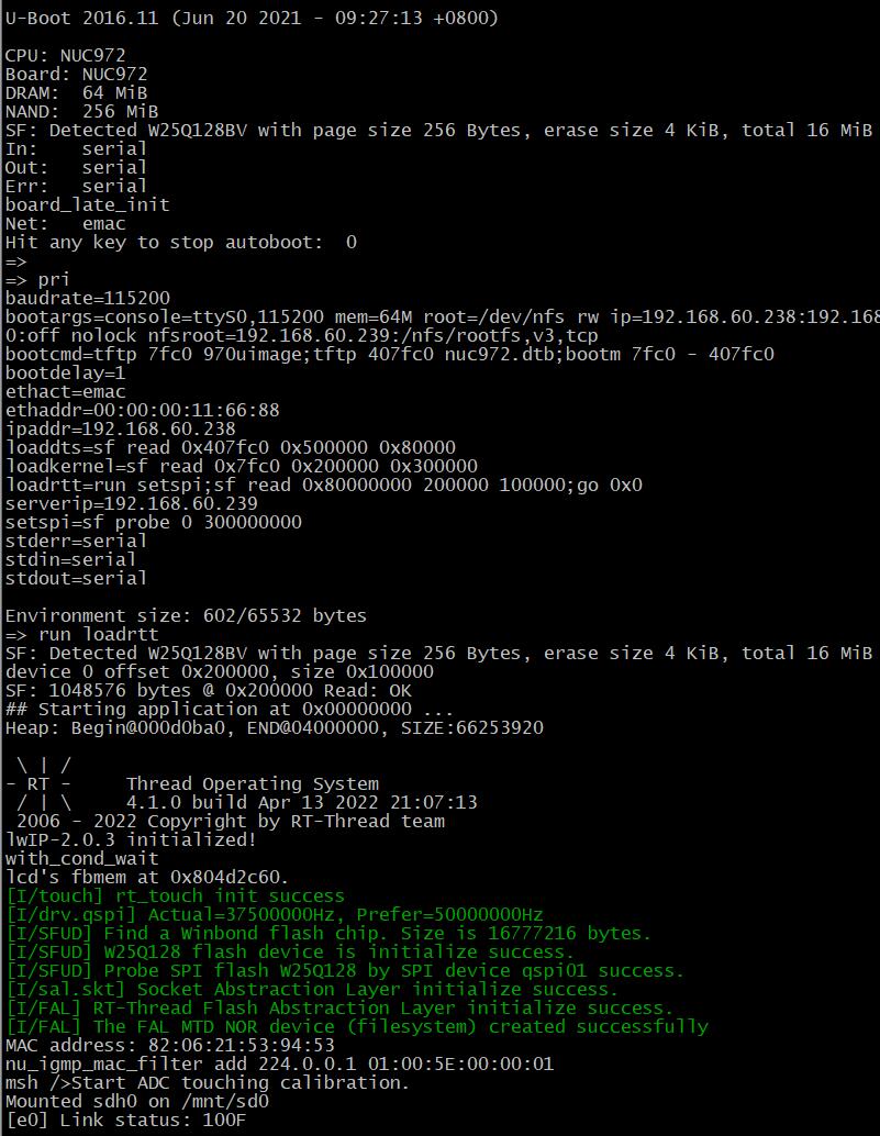

#12 2022-04-08 17:32:50
ssulg
注册时间: 2021-05-31
Re: NUC972裸机的IAP升级怎么做的?求指导
大佬可以分享一下spi的uboot吗?菜鸟新人想在nuc970上玩spi的裸机,也有iap的需求
#13 2022-04-14 23:23:51
老鸟kkk
注册时间: 2020-03-24
积分: 20
@a32425262
最近刚好在玩nuc972,貌似不需要重复拷贝两次app,直接把app从flash读到0x80000000 0x200000 0x100000\;go 0x0就能跑起来。
bootcmd=sf probe 0 300000000;sf read 0x80000000 0x200000 0x100000;go 0
uboot
