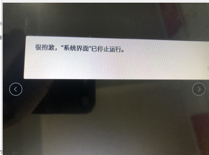

全志A40I切换Android6桌面奔溃现象
说明:
       使用的芯片是全志A40I,系统是移植全志V40的Android6系统过来的。

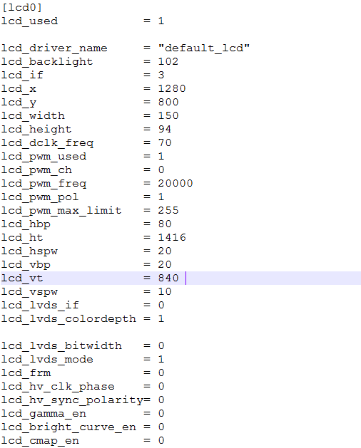

       我的显示屏设备树参数如下(之前在Android7配置是可以用的)
      Fluxaa bbcode
问题:
        开机完成之后提示“抱歉  系统界面停止运行”如下图。希望看到的大哥可以指点一下,是不是我漏该了那些参数导致其的UI桌面没有办法正确地显示出
       来。并且有一个奇异的现象就是当多次几点10次左右安卓界面居然可以显示了。真是奇哉怪哉。
       Fluxaa bbcode
处理:由于给系统给那个朋友之前使用的VGA800*400的显示屏,拿过来之后我出来做以上的设备树(sys_config.fex)文件的参数修改
         并且修改了build.prop文件下面的两个数据,并且在ADB下面确认到是正确地设置进去的。但是这个问题还是没有解决。

这里面是通过adb获取回来的log信息。节选查看到有关于systemUI这块的信息
01-01 11:39:06.167  1742  4830 E ion     : ioctl c0144900 failed with code -1: Operation not permitted
01-01 11:39:06.167  1742  4830 E [Gralloc-ERROR]: int aw_ion_alloc(int*, size_t, size_t, unsigned int, unsigned int,
                                                     ion_user_handle_t*, int):144 int aw_ion_alloc(int*, size_t, size_t, unsigned int, unsigned int,
                                                     ion_user_handle_t*, int)(line:144)Failed to ion_alloc from ion_client:18 via heap type
                                                     DMA/CARVEOUT(mask:0x00000014) for 4096000 Bytes uncached buffer, err = 1, usage =
                                                      0x00000f02
01-01 11:39:06.173  1742  4830 E ion     : ioctl c0144900 failed with code -1: Operation not permitted
01-01 11:39:06.173  1742  4830 E [Gralloc-ERROR]: int aw_ion_alloc(int*, size_t, size_t, unsigned int, unsigned int,
                                                    to ion_alloc from ion_client:18 via heap type DMA/CARVEOUT(mask:0x00000014) for 4096000 Bytes
                                                    uncached buffer, err = 1, usage = 0x00000f02
01-01 11:39:06.173  1742  4830 W GraphicBufferAllocator: alloc(1280, 800, 1, 00000f02, ...) failed -1 (Operation not permitted)
01-01 11:39:06.173  1742  4830 E: GraphicBufferAlloc::createGraphicBuffer(w=1280, h=800) failed (Operation not permitted), handle=0x0
01-01 11:39:06.173  1742  4830 E BufferQueueProducer: [StatusBar] dequeueBuffer: createGraphicBuffer failed
01-01 11:39:06.174 10725 10841 E [EGL-ERROR]: void __egl_platform_dequeue_buffer(egl_surface*):1691: failed to dequeue buffer
                                                       from native window 0xa01b3508; err = -1, buf = 0x0,max_allowed_dequeued_buffers 3
01-01 11:39:06.174 10725 10841 E libEGL  : eglMakeCurrent:800 error 3003 (EGL_BAD_ALLOC)
01-01 11:39:06.174 10725 10841 W OpenGLRenderer: Failed to make current on surface 0xa01a6f00, error=EGL_BAD_ALLOC
01-01 11:39:06.196 10725 10725 D PhoneStatusBar: disable: < expand ICONS alerts SYSTEM_INFO back HOME* RECENT* clock
                                                       SEARCH* quick_settings >

有没有大哥  有空可以看一眼,帮忙定位一下问题啊
#3 2019-11-08 14:06:43
Dable
注册时间: 2019-11-08
Re: 全志A40I切换Android6桌面奔溃现象
屏幕能显示,感觉硬件和驱动都没问题了。感觉是其他问题。
楼主 #4 2019-11-08 14:07:41
2505300733
所在地: 广州
注册时间: 2019-10-24
已发帖子: 29
积分: 29
这个问题解决了,是ION内存没有分配够,所以开机一直提示和屏幕卡顿。 感谢关注

具体的方法如下:
对应的设备树文件下  sun8ixxxx_pinctrl.dtsi 文件下,将CMA的内存(默认128M)分配到256M或者380M(手册说最大内存不能超过)。
在sun8ixxxx.dtsi   文件里面,将ion的内存模块协商,并且分配对应的内存上去。添加/memreserve/ 指定内存始地址和size
一步步排查到这个位置用时2天。累死人啊,只怪自己渣渣给大家参考下,避免跳坑
