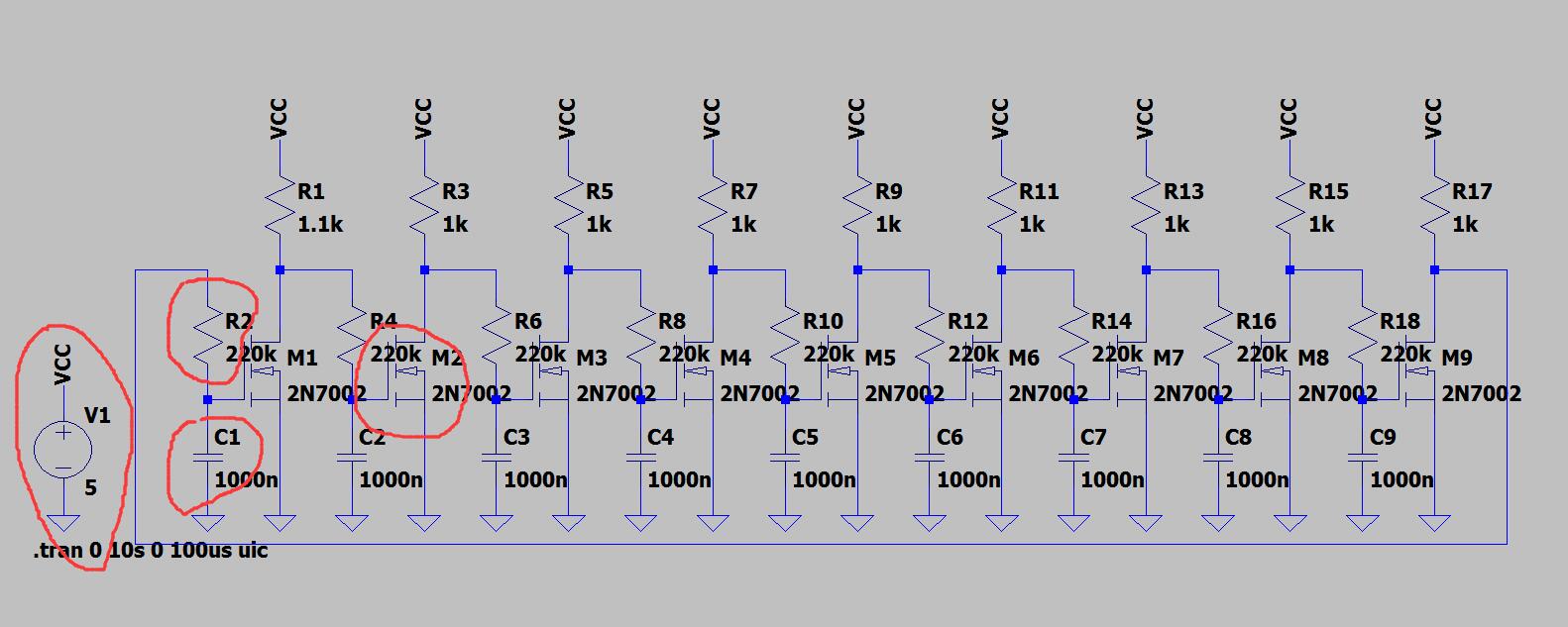

奇数个非门加RC延迟首尾串联做的振荡器,估计不少人并不陌生,用它做个流水灯不错
非门用NMOS做,9节串联电路图如下:
图中圈出的四项参数决定振荡频率,分别是R阻值,C容值,MOS阈值电压,电源电压;

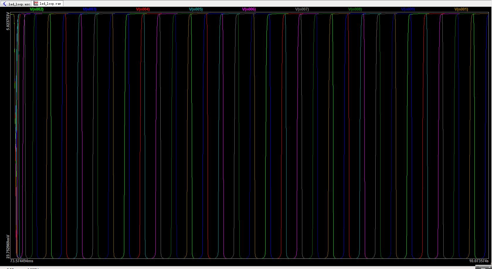

LTSpice仿真结果:

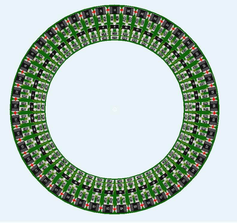

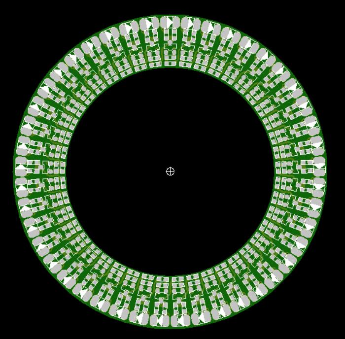

再贴一个45节串联的PCB布线图:
那么问题来了,到底选用一个什么样的参数,让流水灯的效果看起来舒服点(毕竟在嘉力创贴片的话,下单的时候就得把RC参数定下来,自己一种种去试验太费劲),LTSpice虽然能仿真波形,但是看波形并不能很直观地想象出显示效果,于是做了个模拟器
