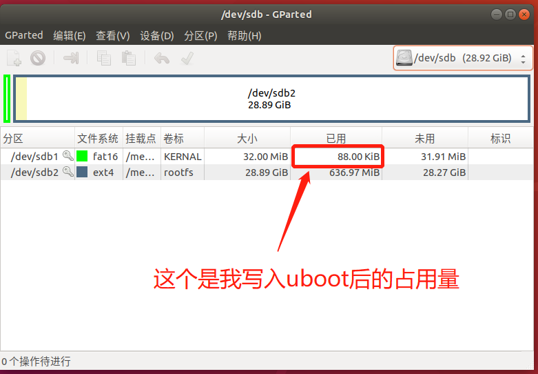

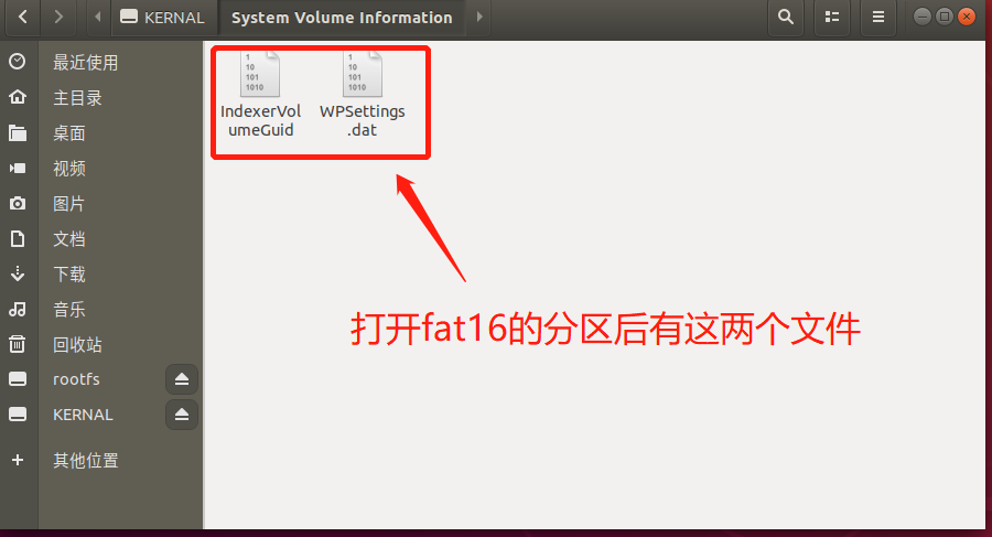

V3S,ubuntu下用dd命令写uboot到TF卡失败
请问一下站里的大佬,我在ubuntu下用dd命令将u-boot-sunxi-with-spl.bin文件写入到TF卡里,窗口显示正常写入了,但是我对比TF的分区1写入前,写入后的使用量都是88k而且TF卡无法正常启动,请问大家有遇到这种情况吗。
备注:我操作的流程是:初始化TF(删除原有的分区)-》重新分区:1,fat16,32M。2,ext4,剩余容量。(在这一步我检查分区一的占用是88k)-》在uboot文件夹下用dd命令(.sudo dd if=u-boot-sunxi-with-spl.bin of=/dev/sdb bs=1024 seek=8)将uboot写入到TF卡。(在这一步我再次查看分区一的占用还是是88k,而且我也尝试将分区一挂载后写入,与卸载后写入效果一样)。

#10 2022-05-05 11:37:01
已发帖子: 1,426
积分: 1375.5
Re: V3S,ubuntu下用dd命令写uboot到TF卡失败
我搜了下,tf卡分区是从1M开始的,所以分区1也是从1M位置开始的。而uboot是写入到了8k偏移处,不在分区1里。所以分区1是没有变化的。
那么,问题来了,为什么是8K偏移呢?
搜了下,坑网里有答案:
一个困扰我很久的问题, 为什么全志的TF/SD卡引导程序都放在8K偏移的位置?
最近编辑记录 Gentlepig (2022-05-05 11:39:54)
