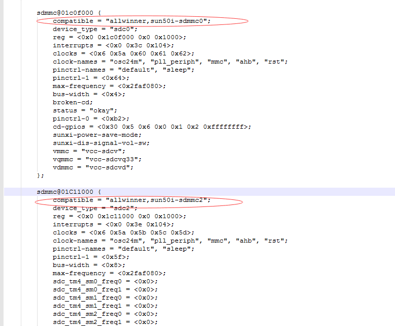

A64的ubuntu系统,系统烧写在EMMC,插入无系统的TF卡,系统会起不来
这是内核启动打印

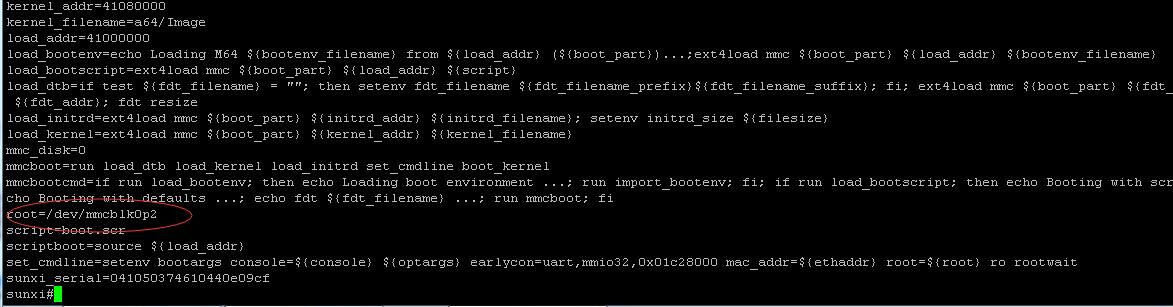

我发现原因应该在u-boot的启动参数
想问一下这个改怎么解决?
没有TF卡的时候 mmc应该是 mmcblk0
有TF卡就成为mmcblk1了
希望哪位大侠指点一下,是需要修改启动顺序吗?

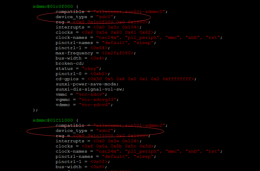

在设备树里面交换两个emmc接口, 看下效果如何.
楼主 #3 2018-08-04 13:56:28
Re: A64的ubuntu系统,系统烧写在EMMC,插入无系统的TF卡,系统会起不来
没救了,改了这三处都不行.

他的这个问题是:
插了tf卡后,tf 先 被内核识别为mmcblk0
emmc 后 被识别为mmcblk1,而uboot中指定的文件系统分区是在mmcblk0中
可能是tf卡所在的sdio接口物理上离CPU“更近”,更容易被优先枚举到,所以插了tf卡,emmc就变成mmcblk1了
想要把mmcblkx这个数字固定,那要改内核代码了

应该不用改驱动,或许在 dts 里面交换 emmc 和 tf 卡的先后顺序,可以解决。
