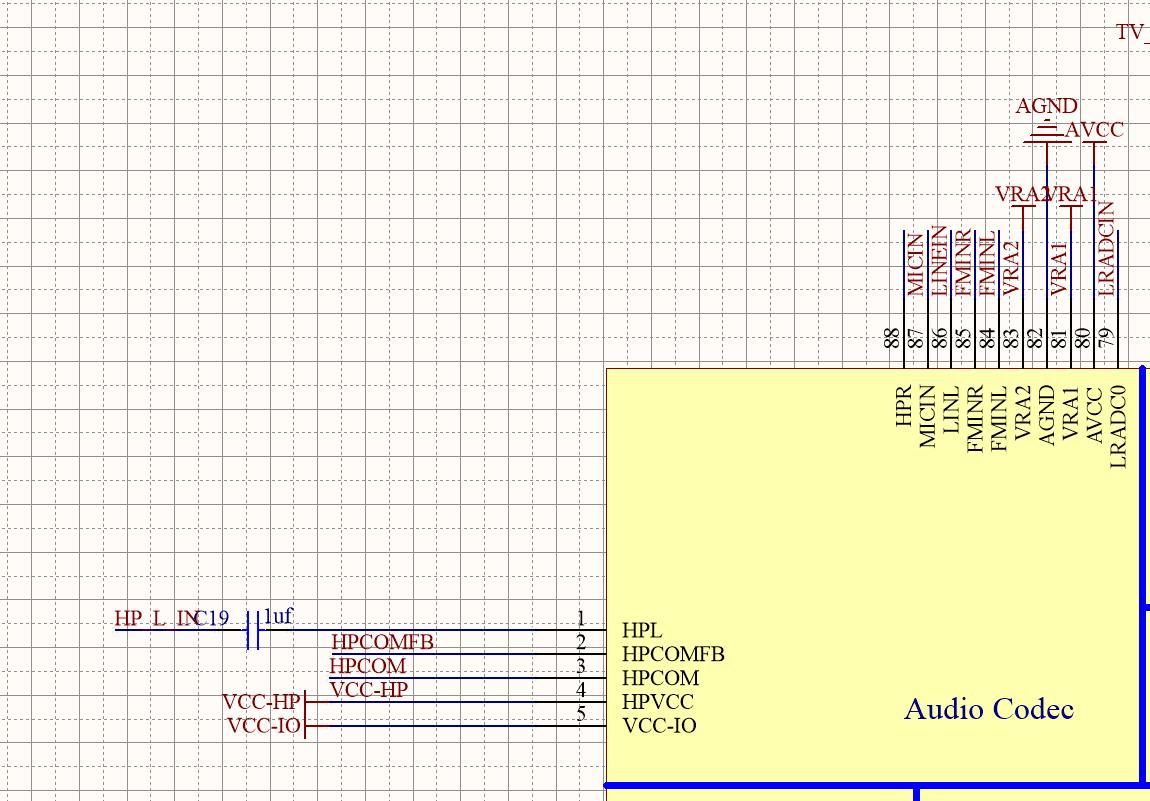

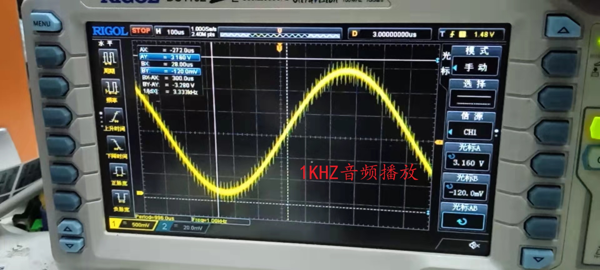

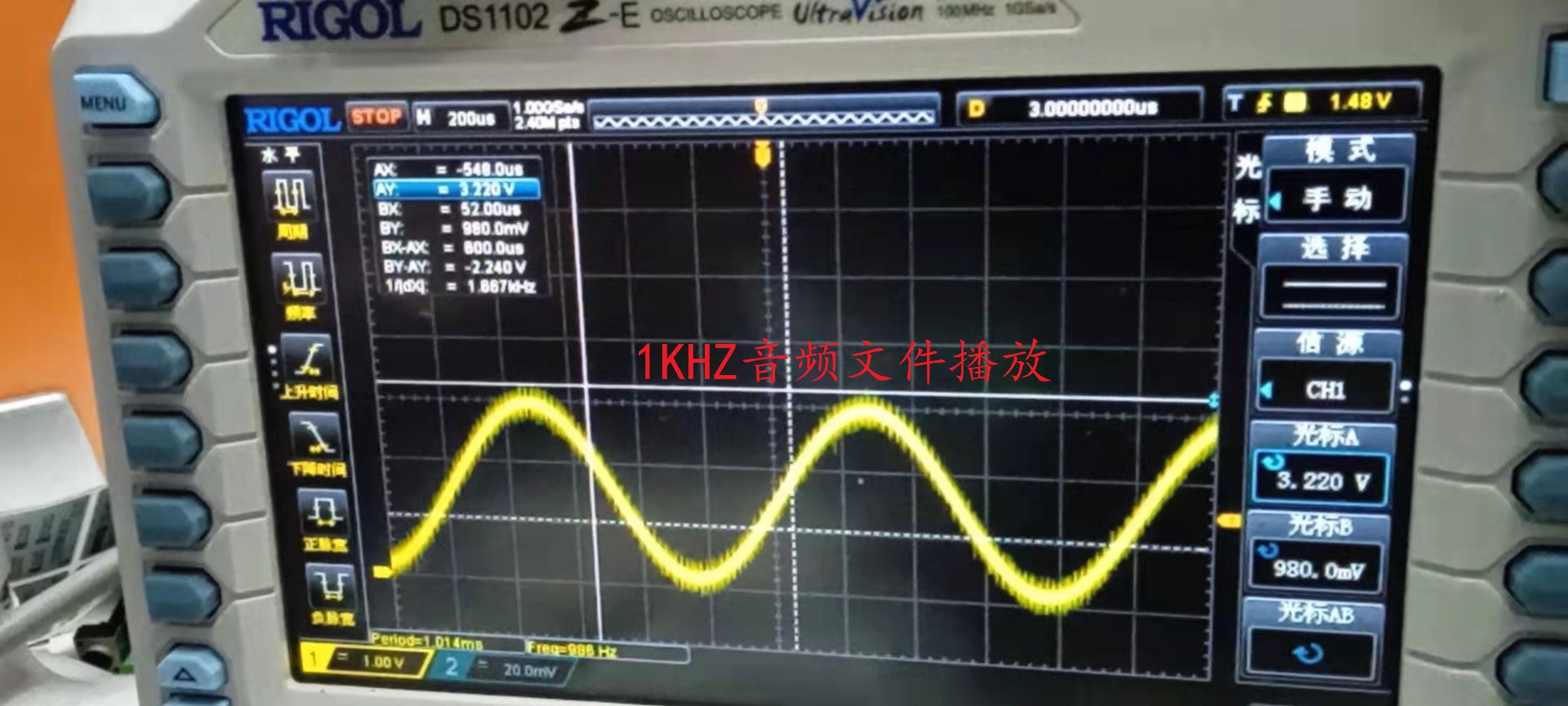

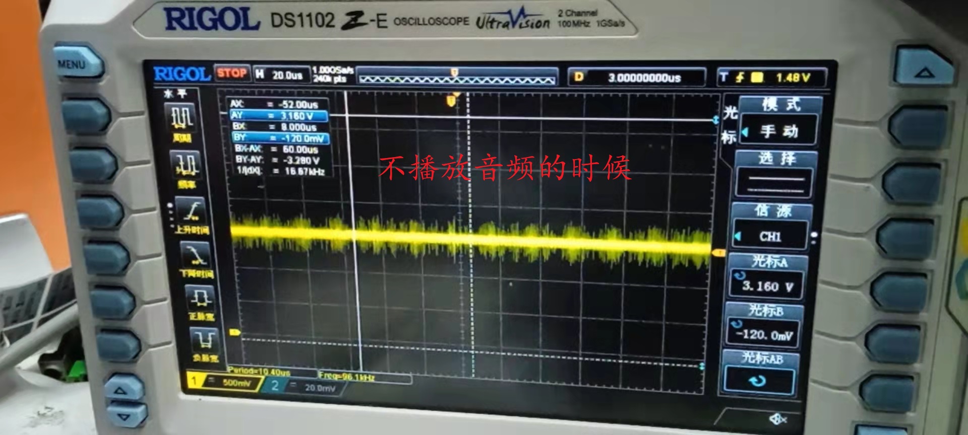

各位大佬,问下F1C200S,HP_L声道输出有杂波,导致有杂音。可能是什么问题导致的? HP_R悬空
各位大佬,问下F1C200S,HP_L声道输出有杂波,导致有杂音。可能是什么问题导致的? HP_R悬空。示波器测试的音频引脚。HP_L直接接耳机,共GND,能明显听到杂音。好像各位大佬没这个问题。8fac07cab97ff3dbe6d670b5e74797d_20220509-2045.jpgf56c44000d7fe7808f20bab17afac16.jpg60a12063f40278eca8a7125ed0893e3.jpg1652100508(1).png1652100543(1).png

大佬,HPCOM,HPCOMFB是悬空的,这个有影响么?我是HP_L直接接功放,发现有杂音,然后定位到杂音输出是从HP_L这个引脚上面直接出来了,如示波器图片,然后用3.5MM耳机接头,接HP_L和GND(非HPCOM,HPCOMFB),直接用耳机听,发现耳机也有这个杂音(播放正常音乐也有正常声音输出)。不懂我这样测试对不对?

hpcom是音频差分的零线,hp信号以com为参考0上下波动,信号输入的负端应该接hpcom,但不同功放可能接法有区别,hpcomfb是参考0的反馈,芯片内部的电路应该会通过fb来抑制com的噪音,从而降低信号的噪音,所以最好还是要连上的。hpcomfb在接近功放的地方与hpcom连接,hpcom末端对地rc滤波。此外hpl hpr最好不要串电容,会出现振荡音,接一个33r电阻会好一点。
音频电路这块,在不同场景下一致性不高,有条件的话最好还是把各种器件空位留出来,以便遇到各种现象时能应对
说不太清楚,最好找个论坛里的电路看看

前段时间比较忙,最近按照大佬的说法打了个板子测试,已经解决这个问题了。感谢大佬。
