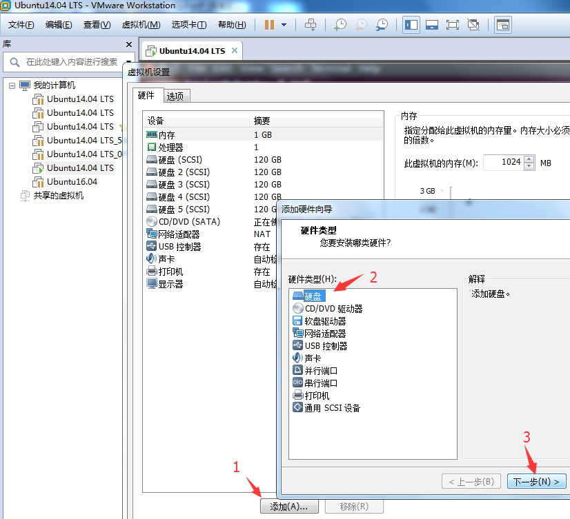

  1. 在VMWare菜单创建新磁盘

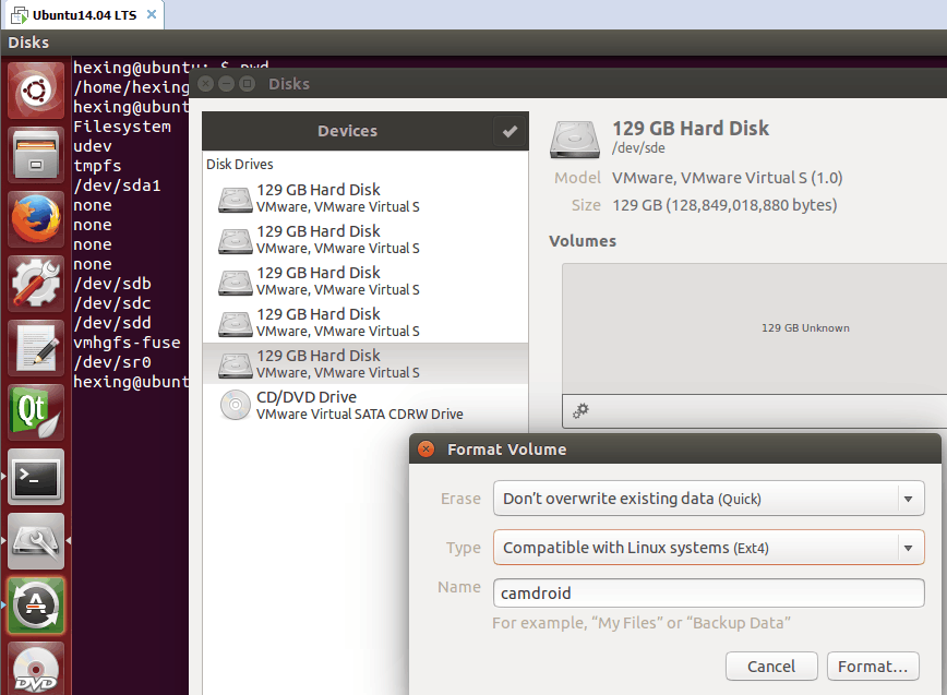

  2. 重新启动,格式化磁盘为 ext4 格式化: mtfs.ext4 /dev/sdc

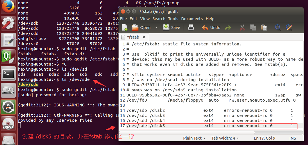

  3. 编辑 /etc/fstab, 让Linux启动自动挂载磁盘
  4. 重新启动VMWare虚拟机, 进入挂载目录,可以正常操作磁盘了
