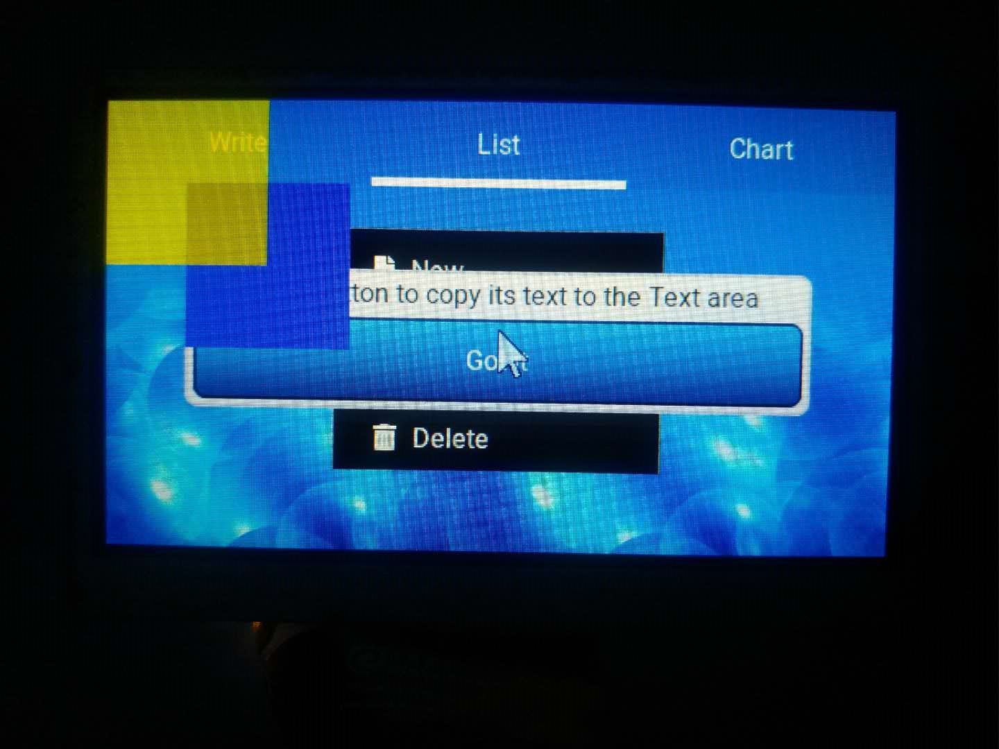

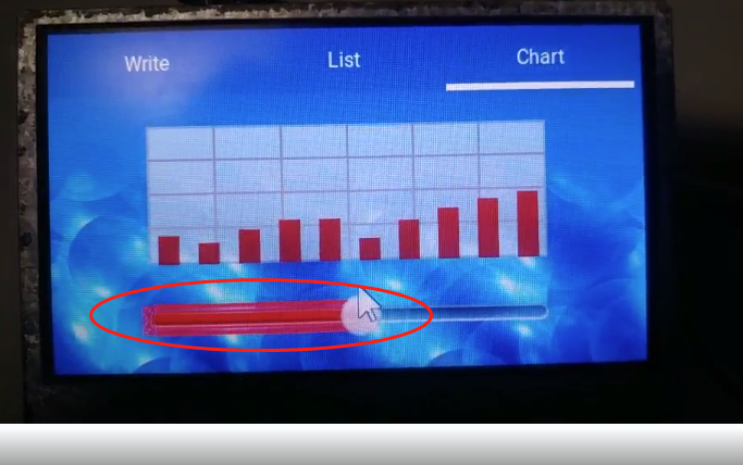

前段时间玩的“硬光标”+LVGL演示

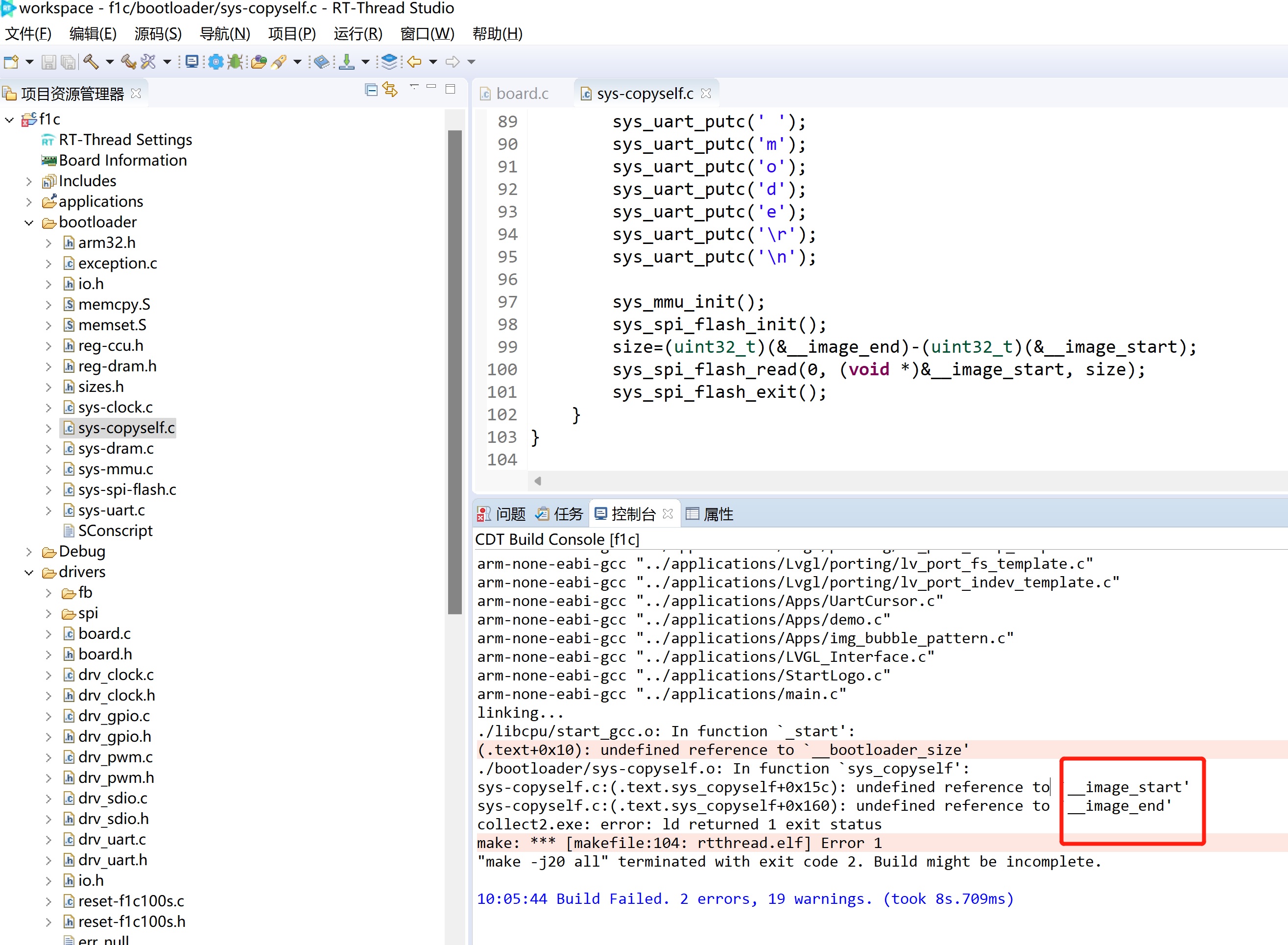

2.通过修改链接文件和启动文件,将BootLoader集成到App中,无需额外烧录boot,启动速度快且可控。
这里参考了香酥肉饼的帖子https://whycan.cn/t_3645.html,谢谢这里的大神们的贡献。关于这个我走的弯路可参考我另一个贴关于无boot启动的求助帖。。。

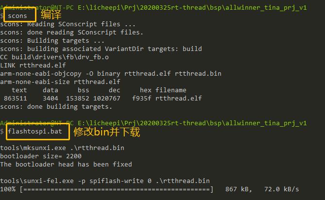

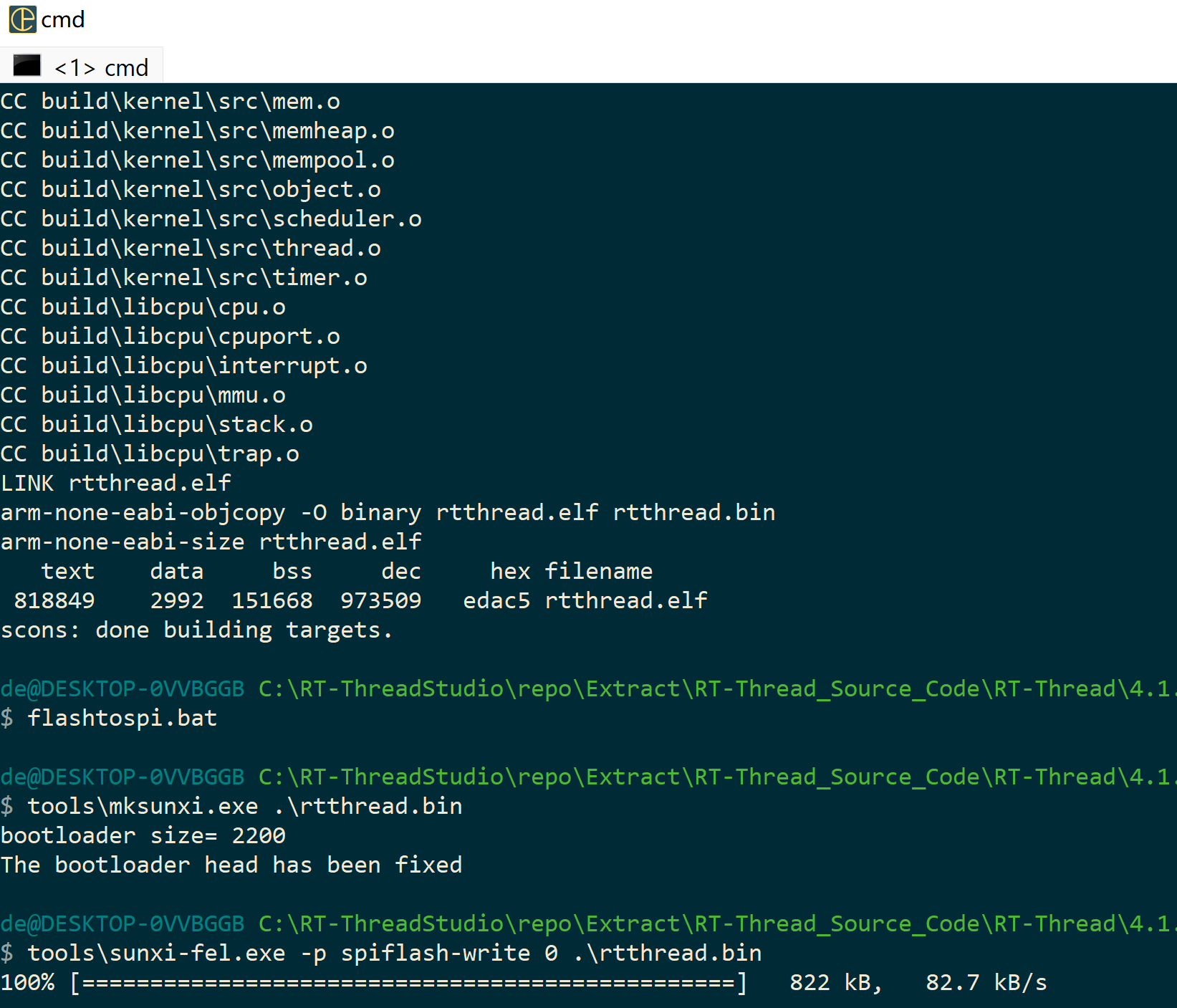

3.将mksunxi和sunxi-fel工具整合到一个批处理,在ENV工具中,实现编译后,直接执行这个批处理就可完成程序下载(当然SOC还是得进入到FEL模式),无需繁琐的各种打包操作,开发速度更快。

4.移植了LVGL v6.1.1,(目前准备将其配置写入menuconfig中)

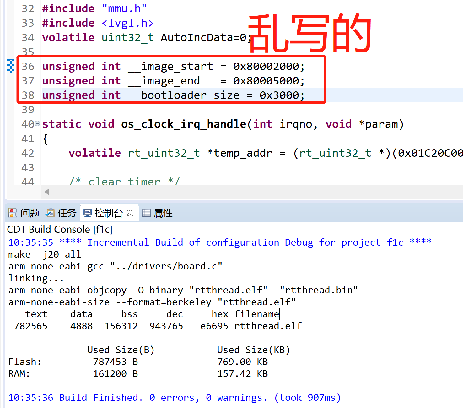

1.第一个是关于BootLoader部分。这部分主要完成的就是将App加载到DDR中运行。App不需要关心在Flash中的地址(App是紧跟着Bootloader代码的),也不需要关心其大小(当然,由于我对DDR的使用区域重新做了划分,我限定App大小是4MB,详细见第4点)。这个Bootloader含有魔术头(BROM通过识别到特定字符才认为Flash中存在可执行代码),在生成bin文件后,需通过mksunxi工具修改一下bootloader头一些校验信息,然后就可以将这个bin通过sunxi-fel直接烧录到Flash地址0的地方开始运行。为了开发方便,我将这两个工具操作写在了一个批处理中,沿用Keil裸机工程中使用的bat名字flashtospi.bat。在ENV中使用scons编译后,直接输入flashtospi.bat就可进行代码烧录(与CMD命令一样,首次输入后,下次可以用方向键调取之前的指令,更快开发)。这里有一个要注意的操作,就是如果flashtospi.bat烧录执行失败(比如忘了使Soc进入FEL模式),那么就不要再直接执行这个批处理了,因为这个批处理会先在此对bin再次进行校验修改,这样bin的校验就不对了。解决办法就是要么修改下代码重新编译(不能直接再次scons,因为代码未变化的话不会重新生成bin),要么就手动执行sunxi-fel,或者就把flashtospi.bat中魔术头修改和下载的两个操作分到两个bat文件,这样每次编译后,先执行魔术头修改,再执行烧录。我是贪方便就放一起了。

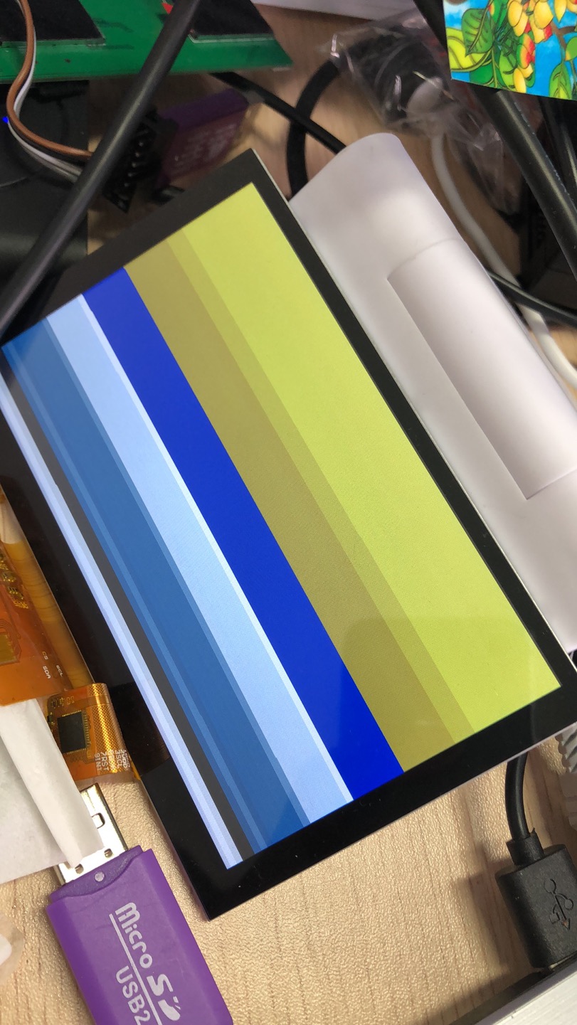

    uint32_t priority;//该图层显示优先级
    uint32_t pipe;//该图层使用混叠管道
    uint32_t alpha_value;//该图层透明度(整个图层)
    uint32_t alpha_enable;//是否使用图层透明度
    uint32_t vram_format;//图层像素数据格式,支持RGB565,RGB888,ARGB32
    void * vram;
}lcd_layer_Struct;

3.关于硬件游标,参考我上一个帖子。硬件游标作为独立的一个部件,位于所有图层之上,具备ARGB像素混叠,不过一般不会有人使用它。我是因为没办法触摸操作,所以使用了这个硬件游标来代替,顺便把串口2给用上了。

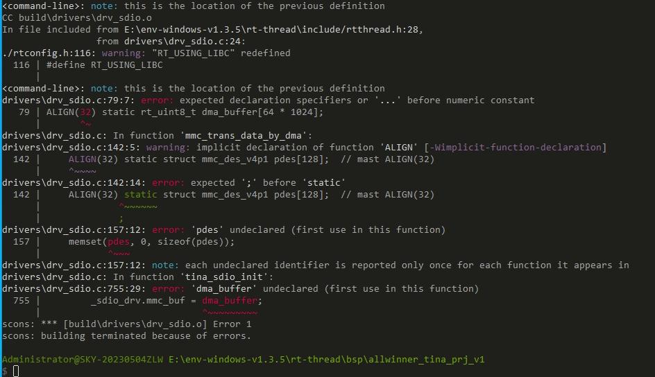

5.关于LVGL的移植,就很简单了,网上有很多参考,只需实现flush功能就基本可用了。这里遇到一个奇葩,直接从网上下载6.1.1的源码包,用ENV工具编译时在文件lv_draw_rect.c中报错,经过排查是在其中一个画矩形的函数中,有两个局部变量是在函数代码中间定义后再使用。很奇怪的是其它函数也这样做都没问题,然后我把那两个变量放到函数开始后再编译就没问题了。我在程序中开启了图层0,并在图层0上建立了LVGL,所有的LVGL都是在图层0上操作。

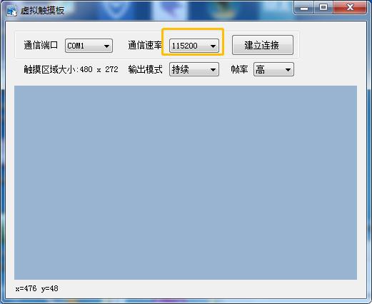

对了,这里再上传一个“虚拟鼠标”的上位机软件,使用很简单,打开通信端口后(波特率115200),把鼠标移入触摸区域就行了。拉伸软件边框可以调整触摸区域大小,这个触摸区域就对应了屏幕的触摸区域。为了提高鼠标灵敏度可以将帧率调整为高。其实下发的数据非常简单,就每一帧就5个字节,因为仅仅做试验也不加什么帧头帧尾了,第一字节标识鼠标按压状态(按压或释放)。第二,第三字节作为当前光标位置X坐标,第四第五字节为Y坐标,就这么简单。。。
我使用荔枝派UART2做虚拟鼠标数据接收,引脚是PE7、PE8。
软件在此,感兴趣的可以试试。
NTVisualTouch.rar

这个能提供源码么?
或者加上帧头帧尾吧,否则只要错一个字节,就永远回不来了。

放心不会的,接收数据是以数据帧为单位的,帧与帧有间隔的,即使串口受到扰动,只要串口连接恢复正常,通信就恢复正常。唯一问题可能就是错误数据会导致光标乱跳吧,但事实是只要串口连接稳定,是不会有这个问题的。我上面的F1C100s工程里含了这个串口鼠标的代码的,如果你要这个上位机的代码,如下:
NTVisualTouch源码.rar

在rtconfig.py文件中最后一行修改为POST_ACTION = OBJCPY + ' -O binary $TARGET rtthread.bin\n' + SIZE + ' $TARGET \n'+'   D:\RT\\rt-thread\\bsp\\allwinner_tina\\tools\mksunxi.exe rtthread.bin\n'。这样就可以避免flashtospi.bat重复加魔术头的BUG了。

lcd_cfg_Struct lcd_cfg={
    .pixel_clock_hz=33000000,
    .width=PHY_LCD_WIDTH,
    .height=PHY_LCD_HEIGHT,
    .h_front_porch=40,
    .h_back_porch=87,
    .h_sync_len=1,
    .v_front_porch=13,
    .v_back_porch=31,
    .v_sync_len=1,
    .h_sync_active=false,
    .v_sync_active=false,
    .den_active=false,
    .clk_active=false,
    .line_per_pixel=18,
    .rstdefe=46,
    .rstdebe=44,
    .rsttcon=36,
    .backcolor=0x00000000,
#29 2020-04-07 09:29:58
642242855
注册时间: 2019-10-31
已发帖子: 213
积分: 105
Re: 基于RTThread的F1C100s开发(带boot启动+硬件多图层+硬件游标+LVGL+SDIO)
800*480的显示不正常
#30 2020-04-07 09:44:48
staunchheart
注册时间: 2019-12-17
已发帖子: 232
积分: 190
642242855 说:
    .h_front_porch=40,
    .h_back_porch=87,
    .h_sync_len=1,
    .v_front_porch=13,
    .v_back_porch=31,
    .v_sync_len=1,
    .den_active=false,
    .clk_active=false,
    .line_per_pixel=18,
    .rstdefe=46,
    .rstdebe=44,
    .rsttcon=36,
这个要看屏的说明的,另外
请参考https://whycan.cn/t_2135.html
同时参考https://whycan.cn/t_3611.html
RTT下sys-clock.c
    write32(F1C100S_CCU_BASE + CCU_PLL_VIDEO_CTRL,0x81004103);// 0x81004107);//

这个进度条有点问题,我的也是一样

找到原因了,用了16位色,启用了阴影绘制就会这样,关闭阴影绘制就正常了

https://whycan.cn/files/members/2275/_20200509141249.png
这个进度条有点问题,我的也是一样
800 * 480 是怎么解决的 可以分享一下么

#151 2022-06-21 10:07:54
dg
注册时间: 2018-11-22
已发帖子: 38
积分: 86
编不过,是否是rt studio 版本太新了?
#152 2022-06-21 11:16:36
dg
注册时间: 2018-11-22
已发帖子: 38
积分: 86
使用 scons 也编不过
不过随便写几个变量,rt studio能编过,说明代码没问题
只是链接时找不到这几个变量在哪里定义的
#153 2022-06-21 15:31:41
WangYao
注册时间: 2022-06-20
dg 说:
使用 scons 也编不过
https://whycan.com/files/members/1266/13.png
只是链接时找不到这几个变量在哪里定义的
https://whycan.com/files/members/1266/14.png
scons 需要依赖 rt-thread 的
#154 2022-06-21 15:34:11
WangYao
注册时间: 2022-06-20
把包解压到rt-thread\bsp\allwinner_tina_prj_v1位置就可以用scons编译了
rt studio 编译应该替换压缩包的脚本才可以用
#155 2022-06-21 15:47:16
WangYao
注册时间: 2022-06-20
WangYao 说:
压缩包的链接脚本有指定 __image_start __image_end,rt studio需要把这个链接脚本加进去
#156 2022-06-21 17:32:42
dg
注册时间: 2018-11-22
已发帖子: 38
积分: 86
谢谢指导,我试试
#157 2022-06-21 22:08:18
dg
注册时间: 2018-11-22
已发帖子: 38
积分: 86
终于编过去了,确实要放bsp下。感谢 @WangYao
路径有点长:
下载到板子里面也可以运行:
屏幕是白色条纹闪烁
应该是屏的参数不对
继续研究
最近编辑记录 dg (2022-06-21 23:38:04)
