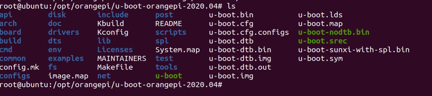

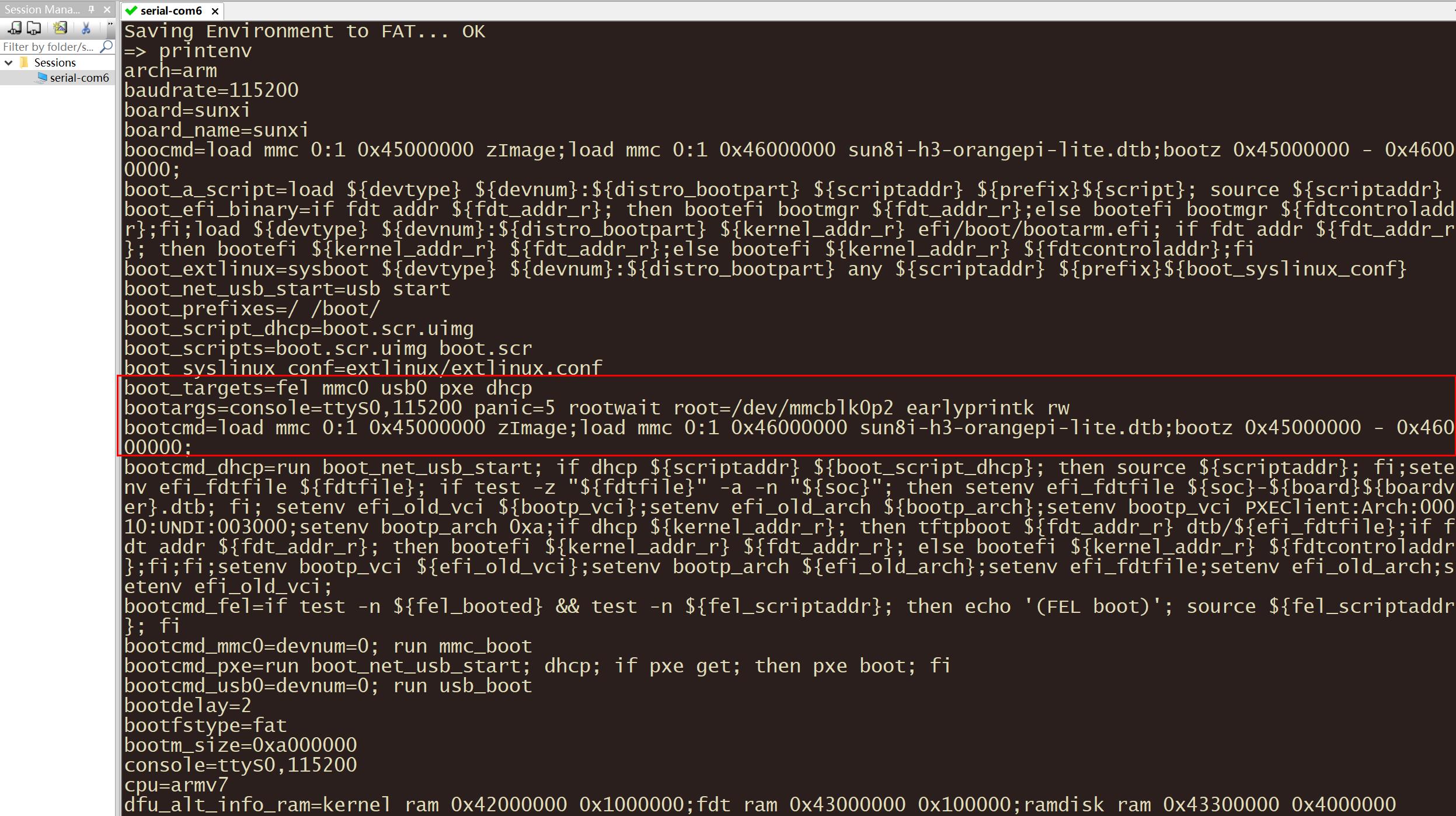

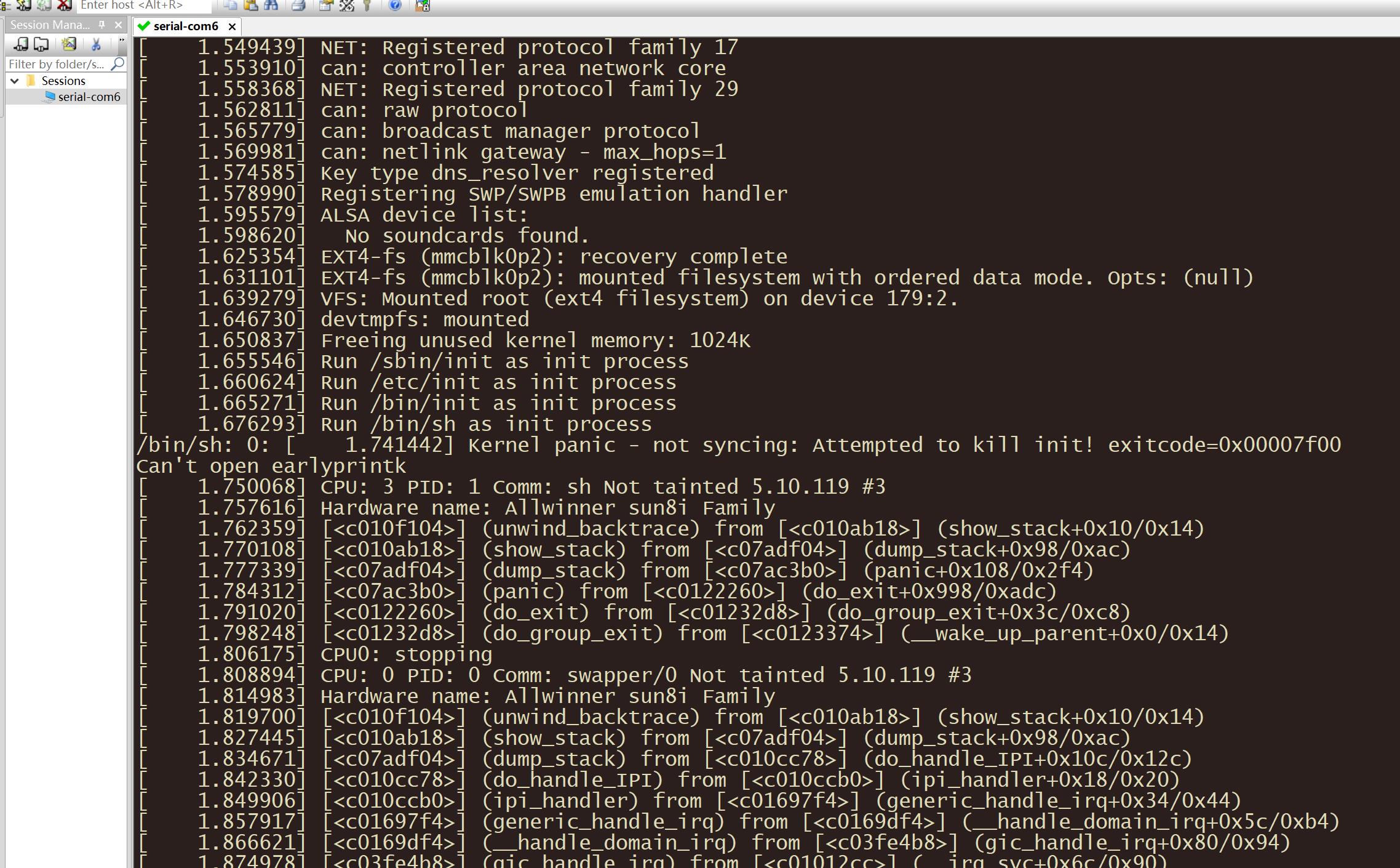

360截图20220601215120792.jpg360截图20220601215150840.jpg360截图20220601215044135.jpg各位大佬好,麻烦问个问题,我的H3 orangepi-lite的板子,我编译好了u-boot,内核,下载了ubuntu_core的文件系统,SD卡分了两个区,boot里面存放设备树文件和zImage,rootfs文件里面放移植好的Ubuntu_core文件,上电后不能进入到内核。感谢大佬们了

#3 2022-06-01 22:33:20
已发帖子: 3,389
Re: H3,Ubuntu_core 移植,无法进入内核
你的根文件系统里面的文件有问题,没有找到文件。

#5 2022-06-01 22:59:19
已发帖子: 3,389
看1.655秒的错误,没有找到这些文件,看下是不是打包出问题了?按理官方的文件是不会有问题。

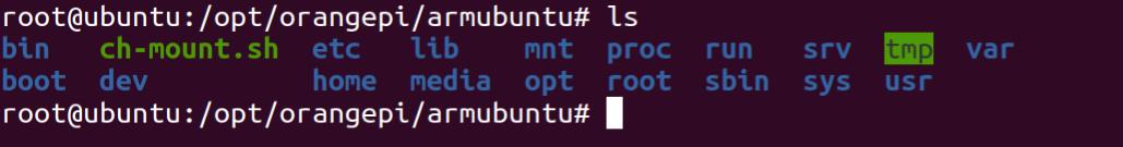

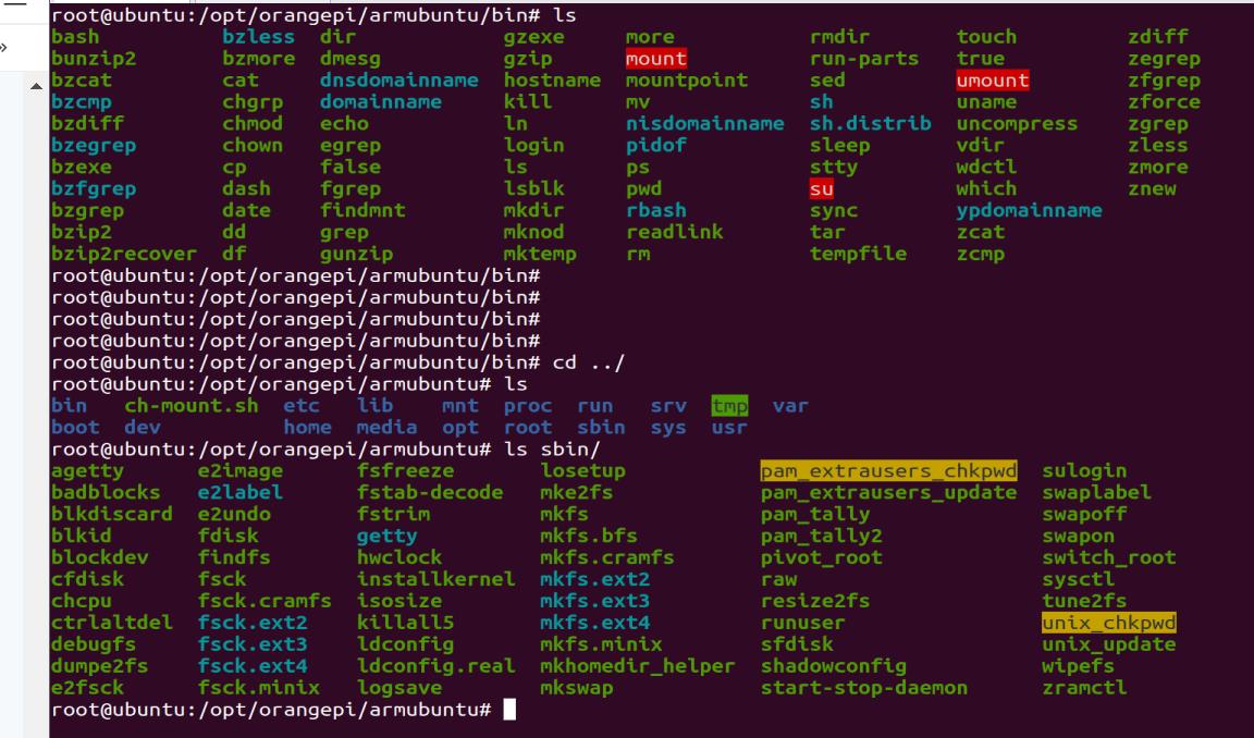

楼主 #6 2022-06-01 23:17:02
crude2022
注册时间: 2021-12-09
我是直接把文件复制到SD卡中的rootfs分区,而且我看下载的文件里面也没有init文件,请问下这个init文件是需要自己编译吗?还是下载后就自带了呢,谢谢360截图20220601231523067.jpg
