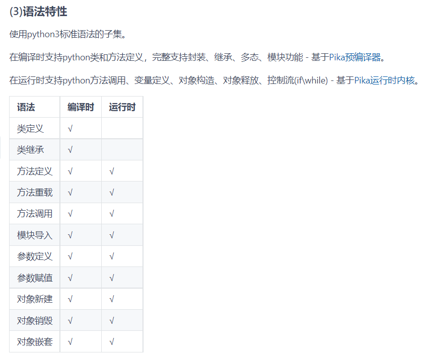

目前支持下面这些语法特性
下面这个是绑定C模块的教程
PikaScript C模块标准开发流程

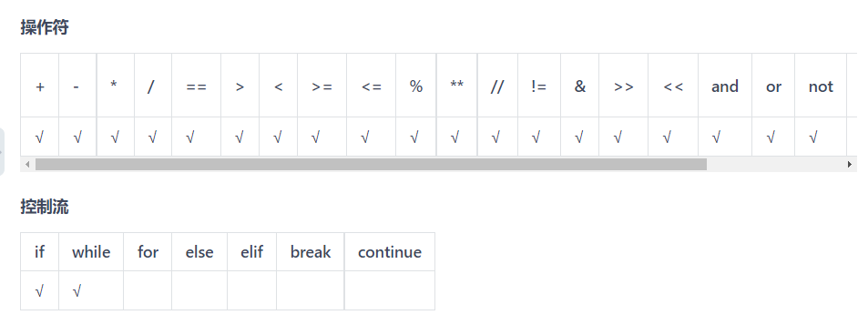

#17 2021-12-02 18:14:35
Re: 【pikascript】超轻量级的跨平台嵌入式Python解释器,可以在STM32G030等小资源MCU运行
@lyon1998
Control flow支持的比较少,别的都很全了。期望Control flow能完善一点,可用性就高了。
一直打算在bootloader里搞个脚本,这个就很合适

积分: 155
达克罗德 wrote:
@lyon1998
Control flow正在施工~
vsf wrote:
挺有意思,语法支持的完整度咋样?
只针对小资源的芯片吧?
https://gitee.com/Lyon1998/pikascript#3%E8%AF%AD%E6%B3%95%E7%89%B9%E6%80%A7
支持了一些基本语法,可以在这里看到最新的情况。
